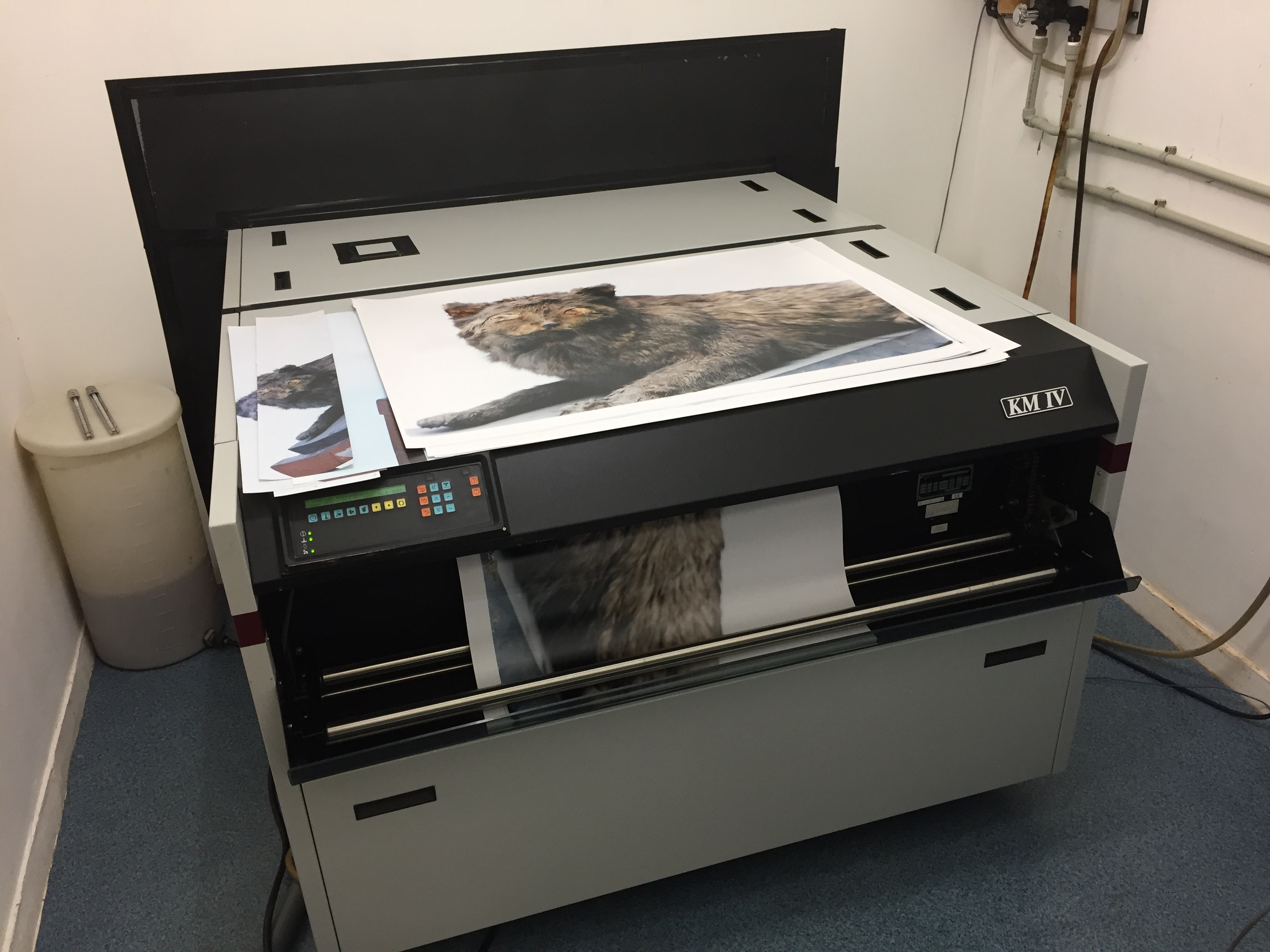

Gdzie w Polsce fotolab analogowy?
powiększenia z negatywów 4x5 robionych na Durst Laborator 1200, możemy wykonać odbitki z negatywów.
Laboratorium znajduje się na ulicy Spokojnej 13 w Warszawie. Adres mailowy: artlab@studioartlab.pl
				STUDIOARTLAB
- Posty: 8
- Rejestracja: 15 mar 2018, 19:35
- Lokalizacja: warszawa
Zapomniałem napisać że każdy może sam zrobić swoje powiększenia, wystarczy wynająć ciemnię.
