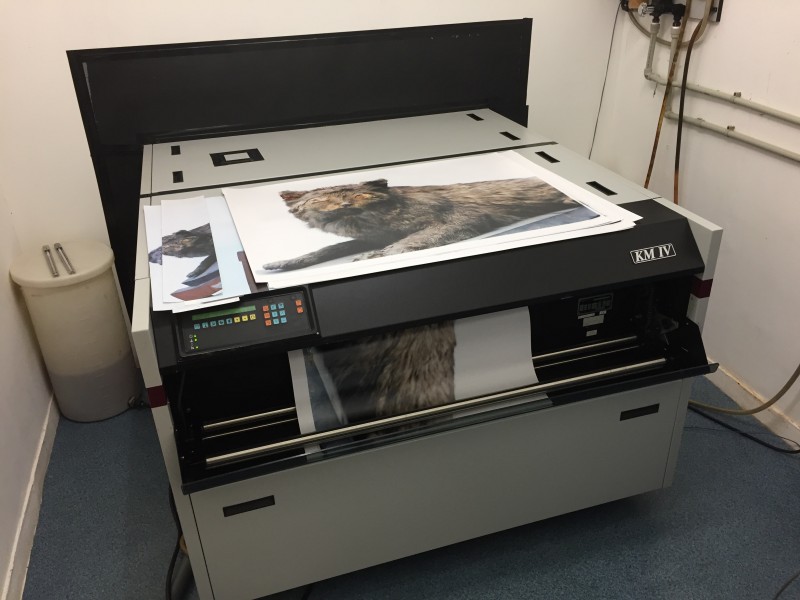

powiększenia z negatywów 4x5 robionych na Durst Laborator 1200, możemy wykonać odbitki z negatywów.
Laboratorium znajduje się na ulicy Spokojnej 13 w Warszawie. Adres mailowy: artlab@studioartlab.pl
