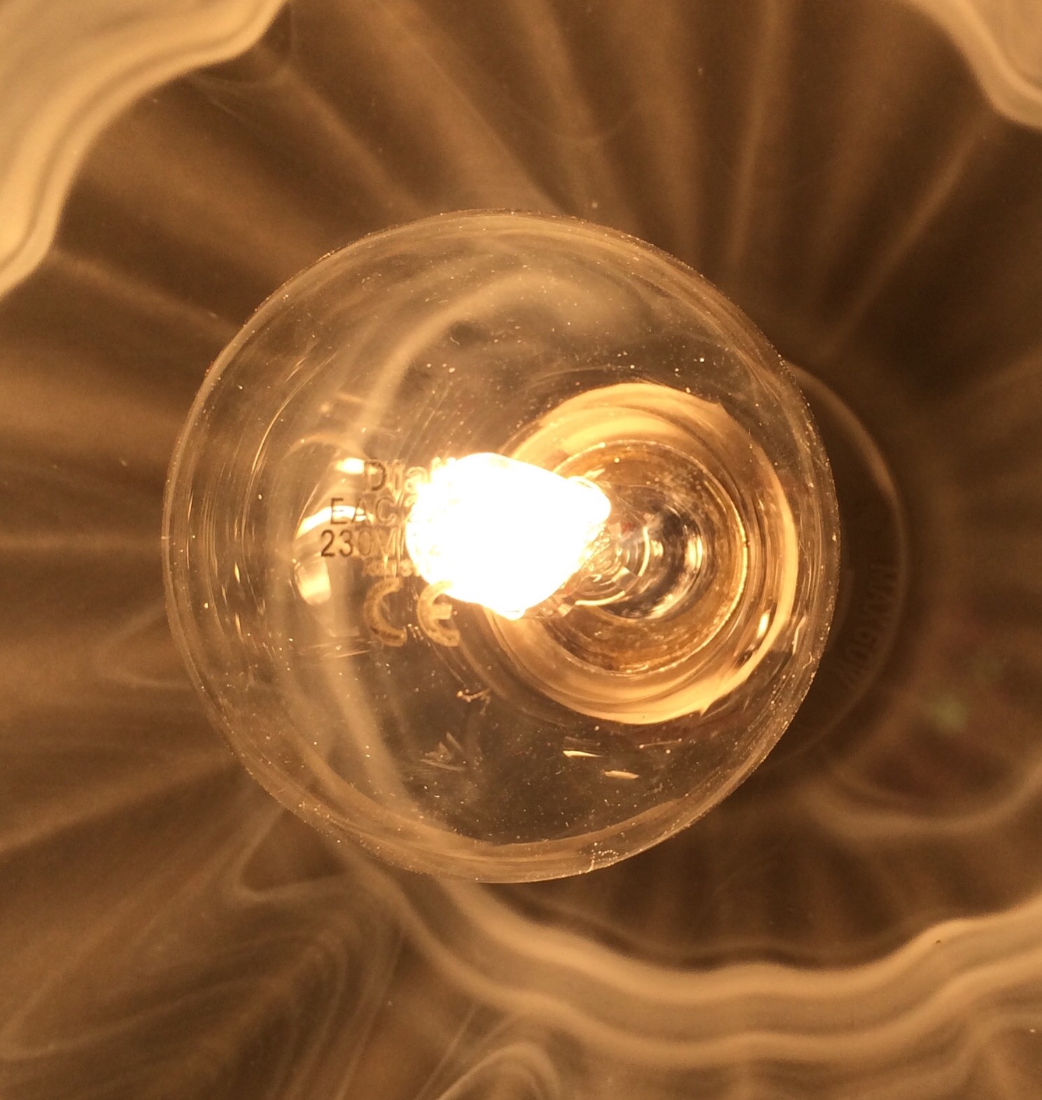

Dzisiaj byłem w markecie budowlanym i kupiłem takie coś. 15zł (niecałe) za trzypak.
Może wystarczy odciąć bańkę? Ma to 120W i jest na 230V

Zmontowałem wczoraj Krokusa 3 na kondensorze od Opemusa 6 (niech żyje czas wolny na L4...
) - jest moc, choć ten już jest znacznie mniejszy i 6x6 nie ogarnie (chyba, że wycinek kadru). Oglądałem sobie na "sucho" obrazy na maskownicy. FP4, HC 110 + Zorki-1 z najprymitywniejszym Industarem - aż się wierzyć nie chce. Kontrast jest potworny (ale przy swoich Fotonbromach i tak go ogarnę), ziarno też (ale takie właśnie lubię) i już widząc obraz "na sucho", jestem zadowolony.
Z żarówką pomysł fajny, ale...ja tego H1 musiałem położyć u siebie na leżąco. Przy staniu na sztorc jest już za wąsko (zbytnia punktowa skrajność) i jej nie ustawisz bez winiety. 120W to chyba też będzie trochę za dużo - czasy naświetlania (a obiektywu zbytnio nie domkniesz) przy tym rozwiązaniu będą już tak niemiłosiernie krótkie, że zegar ciemniowy będzie pracował chyba na ułamkach sekund ;)
Wystarczyły dwa kątowniki, krokodylek, stalowa obejma na wąż, parę śrubek, czarny-matowy "szprej" i trochę silikonu wysokotemperaturowego by dodatkowo zabezpieczyć izolację na kablach. Wygląda jak wygląda, ale sprawdza się świetnie ;)
