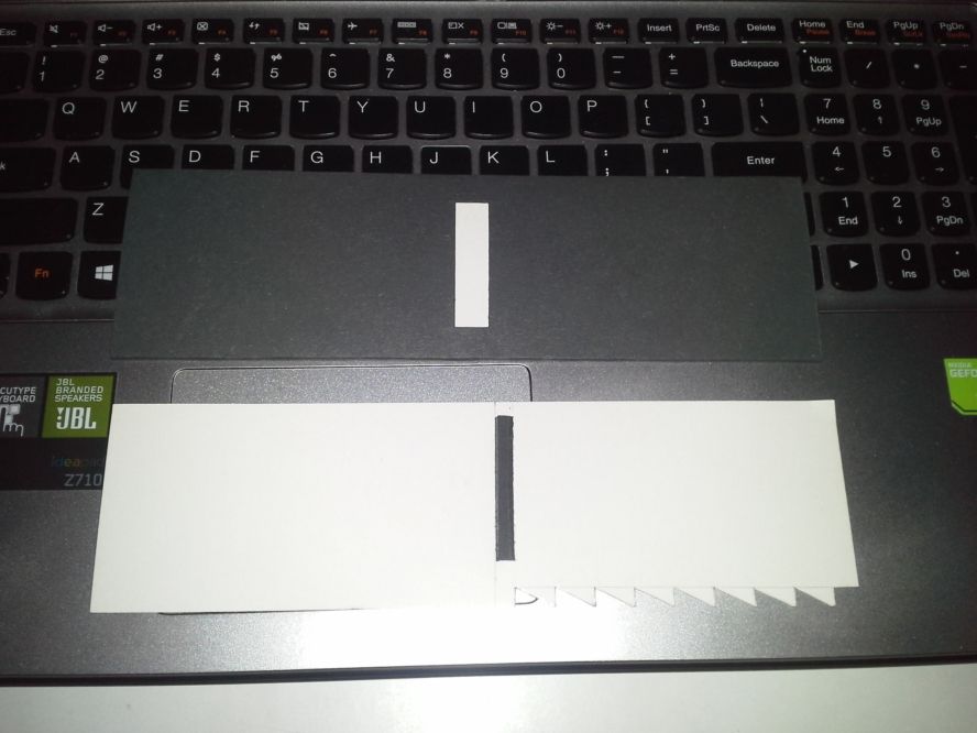

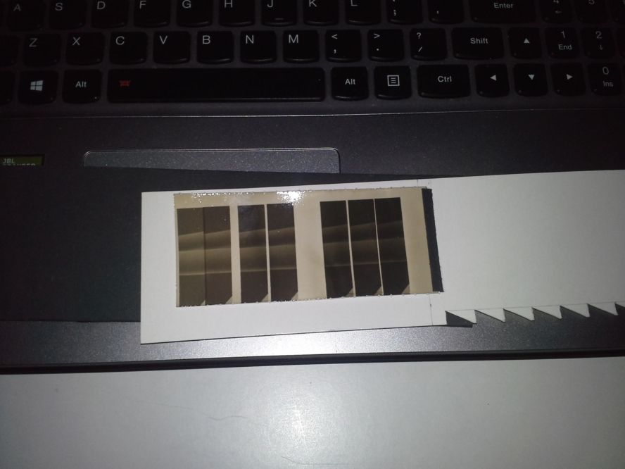

Temat maskownic do próbek jest rzadko poruszany bo wiadomo że wystarczy położyć kawałek papieru i odsłaniać czarnym kartonem. Ale ja chciałem sobie ułatwić, więc zrobiłem trzy różne z kartonu (mój ulubiony materiał ;-) )
Pierwsza to maskownica do próbek lokalnych (każdy pasek zawiera ten sam fragment zdjęcia), dwie pozostałe to strefowe o różnych kształtach - pionowe paski i segmenty koła. Ja akurat wszystkie robiłem na 5 próbek.
Strefowe to chyba wiadomo jak zrobione - góra ma wycięte okienka pod skosem tak że robią "dekielki" które kolejno zdejmuję.

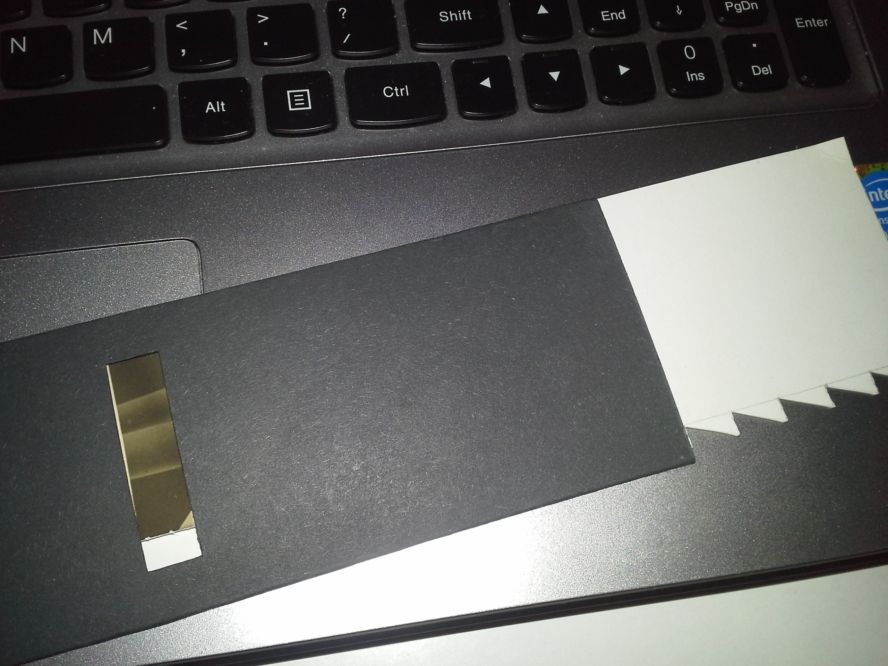

A lokalna to mój ostatni pomysł. Składa się z "korpusu" z wyciętym okienkiem i wkładu w którym mocuję kawałek papieru i wsuwam w korpus:
Do tego mam dekielek który pozwala mi ustawić maskownicę na odpowiedni fragment obrazu.
A potem wystarczy tylko przy każdej próbce wsuwać wkład w korpus o jeden "ząbek".

Przy strefowych faktycznie trzeba uważać żeby nie przesunąć. Ale jak przycisnę palcami korpus to nic się nie przesuwa, a "dekielki" zdejmuje się bardzo delikatnie. Przy lokalnych obsługa jest bardzo prosta - wystarczy przesuwać jednym palcem, a drobne przesunięcia całości nie mają znaczenia. Używam obu typów bo lokalne jednak znacznie dłużej się naświetla.

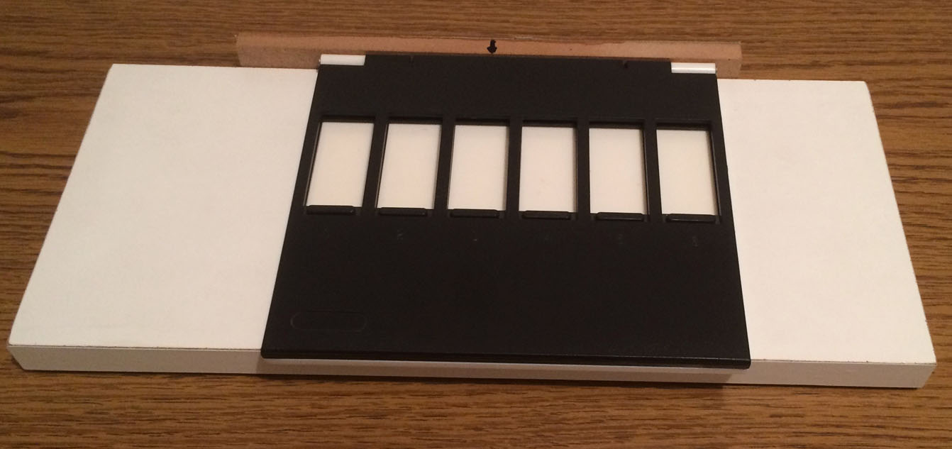

Tak działa moja:
https://youtu.be/fi2oVmG3sww
A tak wygląda:

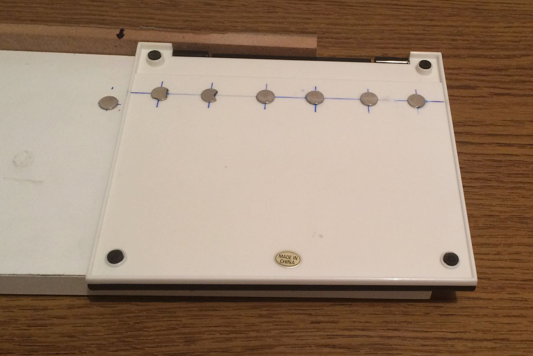

ja to takie sobie zrobiłem, o czym już wspominałem:

Sprytne to z tymi magnesikami :-)
rbit9n: też o takiej myślałem, ale robię na barycie który się dość mocno zawija po wyjęciu z pudełka i bałem się że będzie problem z przesuwaniem. Jak go włożę do ramki to wtedy zawsze jest prosto.
Posty: 5678
[DIY] maskownice do próbek
też robię na barycie, dlatego suwak i spód maskownicy zrobiłem z tektury i wystarczy i nie faluje.
Posty: 10515
Henry pisze: Sprytne to z tymi magnesikami
Magnes, zwłaszcza neodymowy, to genialny patent na wiele problemów. W tej mojej maskownicy magnesy się nie stykają. Te małe pchły mają taką moc, że jak się skleją, trzeba użyć dużej siły by je rozsunąć.
