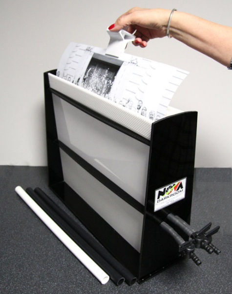

A nie myślałeś o pionowych tankach coś jak płuczki? Ja właśnie jestem na etapie robienia czegoś takiego do wywoływania formatu 30x40cm.
Mała ciemnia, większy format niż 34x30cm wymusza oszczędnościowe rozwiązanie.

Z czego robisz? Bo najlepiej to chyba plexi (można zamówić pocięte w firmie artcop). Do tego jakiś wieszak żeby trzymał papier i pozwalał pomieszać chemią. Myślałem o tym ale trochę z tym jest zabawy. Choć na pewno wyjdzie taniej zrobić niż kupić NOVA Monochrome Print Processor (na ebay rzadko się pojawiają używki).

Pionowe będą oszczędniejsze od kuwet tylko jeśli zrobisz je na jedną sztukę (bardzo wąskie), inaczej ilość chemii będzie koszmarna.
Jak już robić coś od zera, to poprowadzenie wężyka z dołu zbiornika do góry z pompką, nic mieszać nie będzie trzeba.

No właśnie rano policzyłem i sporo idzie. W kuwecie poziomej zaleję na 1cm i już wystarczy.
Z pompką to kłopotliwe. Nova chyba nic nie ma? Może lepiej dorobić do ramki trzymającej papier jakieś skrzydełka tak żeby co jakiś czas wyjąć i włożyć i to powodowało turbulencje w chemii.

Henry pisze:No właśnie rano policzyłem i sporo idzie. W kuwecie poziomej zaleję na 1cm i już wystarczy.
Np coś takiego:
Ja myślę o dwóch spinkach przymocowanych do listwy. Dawno temu wywoływałem w tankach formatki 50x60 poprzez podnoszenie i opuszczanie papaieru.

Co do oszczędności chemii to masz rację, ale w moim przypadku chodzi o powierzchnię ciemni. Używanie tanku jest wygodne o tyle że nie musisz zlewać chemii jak przy kuwecie. Można zrobić w miarę szczelne zakrycie lub nawet dodatkowo zagazować.
