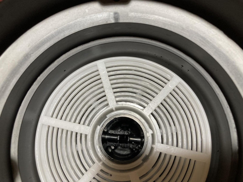

W oczekiwaniu na podstawki pod przekaźniki R15 postanowiłem troszkę przetestować urządzenie i zobaczyć czy koreks Paterson po obróceniu poziomo nie będzie przeciekać.

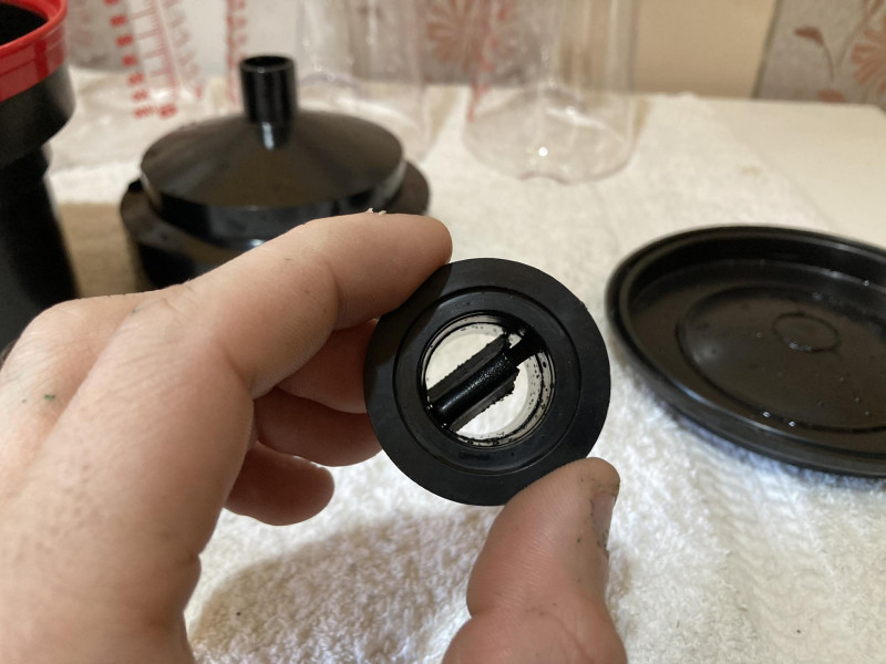

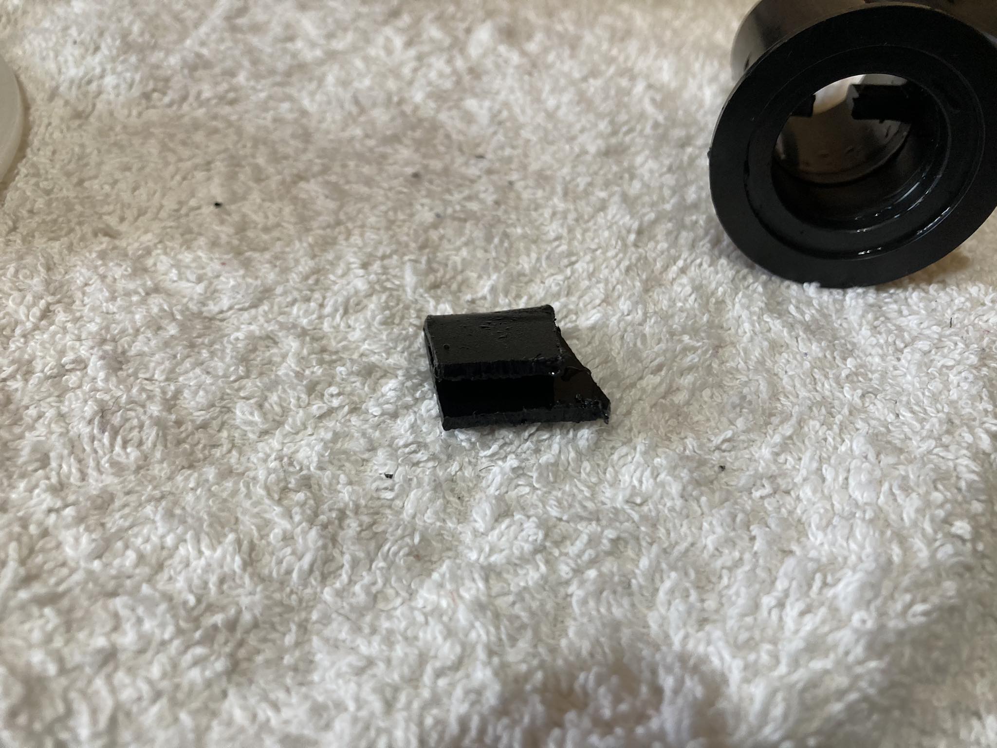

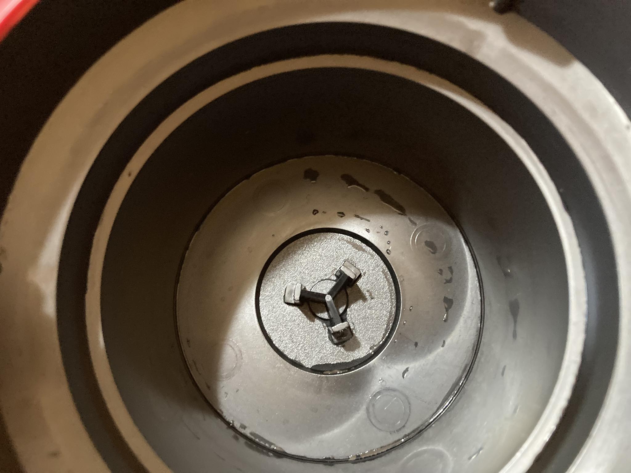

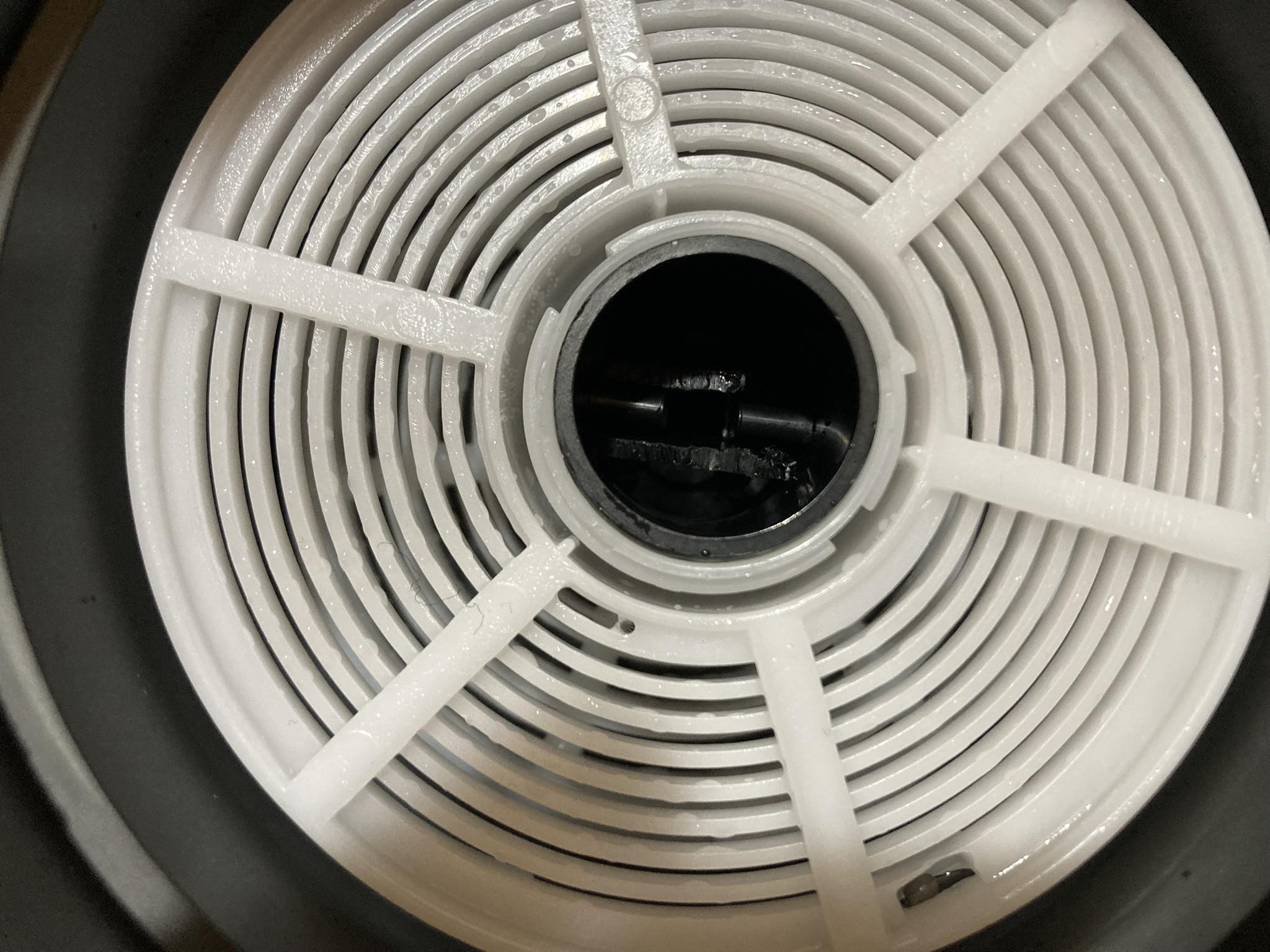

Z uwagi na to, że ten koreks nie jest przystosowany do wywoływania rotacyjnego musiałem dorobić blokadę, która uniemożliwi swobodne obracanie się szpuli wewnątrz koreksu. Blokadę zrobiłem z kawałka plastiku złożonego na pół
Tak to wygląda po włożeniu w tulejkę, którą wkłada się w szpulę. Normalnie przy wywoływaniu przez kręcenie szpulą ta tulejka przekazuje napęd z trzpienia na szpulę
Dno koreksu posiada takie oto wypustki
Po włożeniu szpuli z tuleją i blokadą do środka wypustki te zaczepiają się za blokadę uniemożliwiając obracanie szpuli wzlędem koreksu :-) Blokada zrobiona na szybko z tego co pod ręką okazała się działać bardzo dobrze :-)

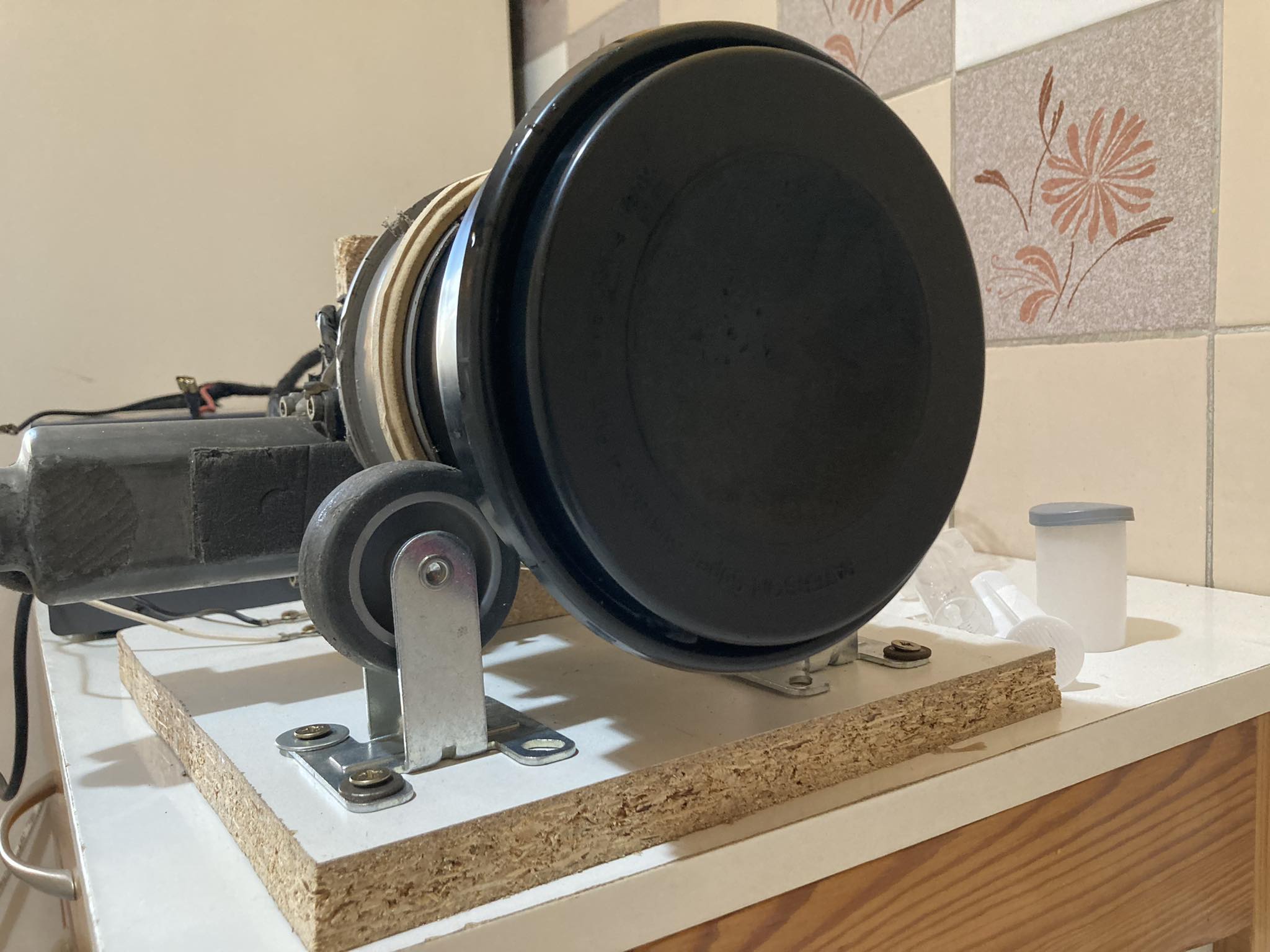

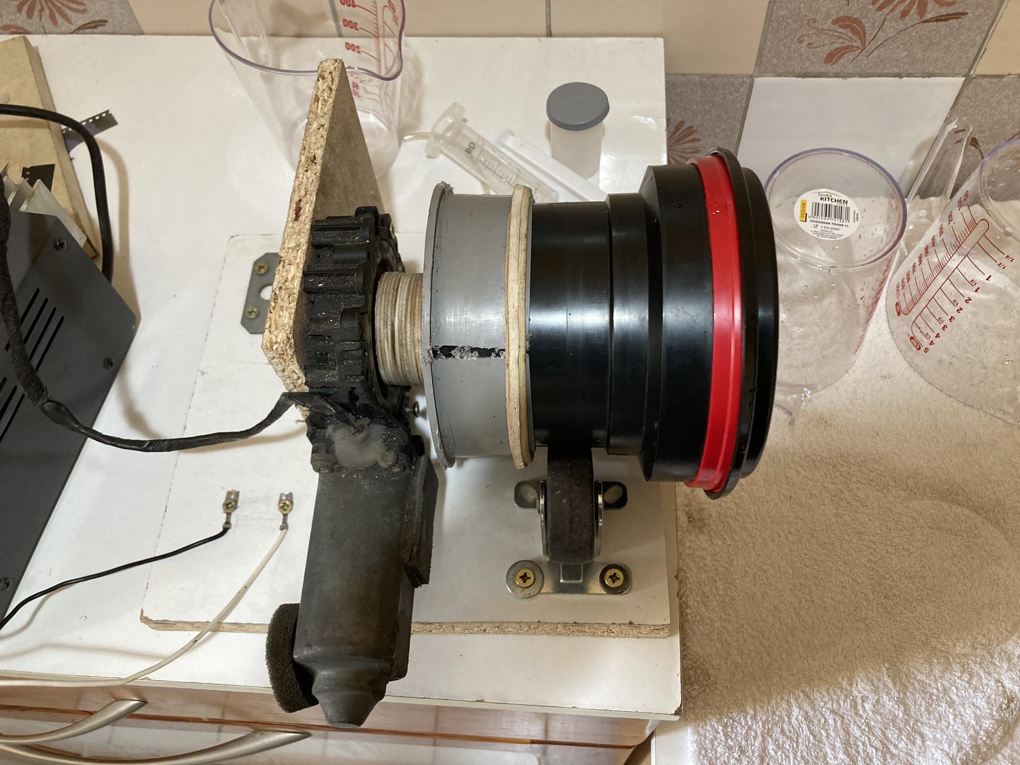

Tak wygląda koreks z założonym dekielkiem zamontowany w maszynie :-)
W celu sprawdzenia, czy koreks nie rozszczelni się lub co gorsza całkiem nie otworzy nawinąłem na szpulę jakiś ćwiczebny zaświetlony na amen film C41 (chyba jakiś Kodak Gold) i zalałem go wodą o temperaturze około 38 st C. Nominalna pojemność koreksu to 290mL i tyle wody zostało wlane do środka. Następnie koreks został zamontowany w maszynie i przez 3 minuty obracałem nim zmieniając kierunek obrotów ręcznie co kilka sekund. Przez cały czas z koreksu nie wyciekła ani kropla :-) Dekielek po wciśnięciu na miejsce w taki sposób aby stworzyć wewnątrz koreksu lekkie podciśnienie trzyma się bardzo mocno :mrgreen:

Takie rozwiązanie odpada - docelowo koreks będzie zanurzony w wodzie więc rolek nie będzie w ogóle albo będą od góry.

J.A., Póki co wypróbuje to, co skonstruowałem :-) Mam taki a nie inny silnik (wiem, mocy aż nadto) i go wykorzystam. Mocowanie koreksu wydaje mi się, że jest wystarczające, a jeśli nie to i na to jest pomysł jak to poprawić.
W pierwszej kolejności skonstruuje układ sterujący obrotami aby były rewersyjne. W dalszej kolejności test działania maszynki przy wywoływaniu w T zastanej przy użyciu czasów dla agitacji ciągłej. Jeśli te testy maszyna przejdzie pomyślnie przejdę do dalszej części - czyli przystosowanie tego do pracy „na mokro”. Pomysł jest taki, żeby nic co mechaniczne nie było zanurzone w wodzie. Projekt jest z założenia niskobudżetowy przy maksymalnym wykorzystaniu tego, co mam w swoich zasobach :mrgreen:
P.S. Rolki u mnie nie przenoszą napędu - napęd jest bezpośrednio na mocowanie koreksu przekazany. Tak naprawdę rolek mogłoby w ogóle nie być ale zastosowałem żeby nie obciążać przekładni silnika w nieprzewidziany sposób.
P.S.2 Do podgrzewania wody w płaszczu wykorzystam samochodowy podgrzewacz płynu chłodzącego oparty o 4 świece żarowe. Mam taki przystosowany do wpięcia przelotowo w wąż. Do tego pompa obiegowa 12V także z układu chłodzenia z samochodu i sprawa załatwiona. Zasilacz którym dysponuje ma prąd wyjściowy maksymalnie 80A więc zapas jest. Pojedyncza świeca po ustabilizowaniu wciąga około 10A czyli wszystkie razem maksymalnie 40A zeżrą. Zostaje drugie tyle na sterowanie i obracanie koreksem :-D
W praktyce pewnie się okaże, że wystarczą 2 świece do utrzymania temperatury :-)

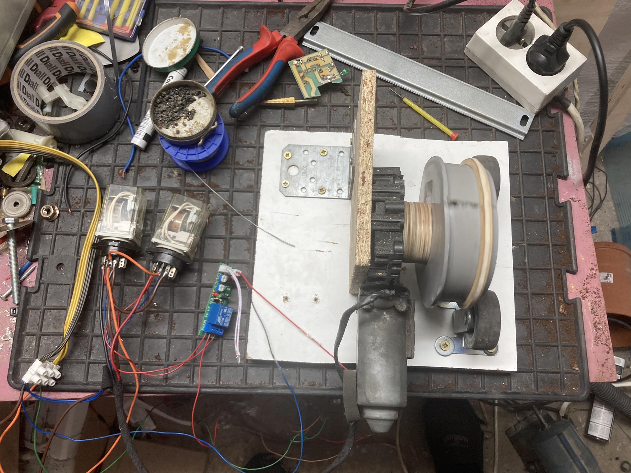

Dojechały podstawki pod przekaźniki R15 więc pocisnąłem z projektem dalej :-D
Po raz kolejny jest to prototyp prototypu dlatego sterowanie złożone na pająka :oops:
Jutro złożę to jakoś sensowniej i na dniach będzie test wywoływania za pomocą tego ustrojstwa :mrgreen:
I urządzenie w akcji :-)
https://www.youtube.com/watch?v=Dcqv90-NmmE
Jak widać koreks nie ma zamiaru wypaść z mocowania. Kręciło się to tak przez około 15 minut, silnik zrobił się ciepły ale nie gorący. Mogłem bez problemu trzymać rękę na nim. Przekaźniki dają radę, na stykach nie widać potężnego iskrzenia a w finalnej wersji styki zostaną zrównoleglone ze sobą (ot tak dla spokoju). Przez te testowe 15 minut koreks nie wysunął się z mocowania ani na milimetr i nie wyciekła z niego ani kropla płynu. Do pierwszych prób mogę go użyć docelowo poszukam wspomnianego w temacie Jobo :-). Czasy obrotów lewych i prawych ustawione "na czuja" - wydaje mi się, że jest OK ale tutaj proszę o wypowiedź bardziej doświadczonych kolegów :-)
Jak widać da się bez arduino :-D
