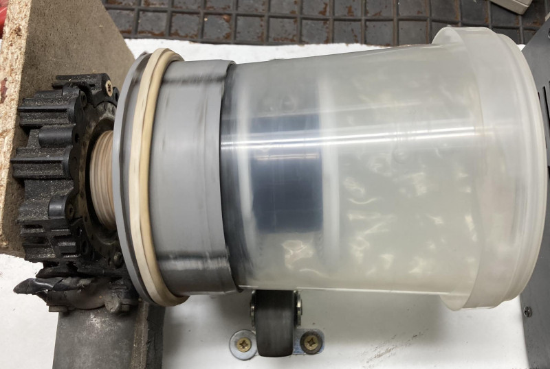

A tymczasem prace i badania powoli idą do przodu
Aby sprawdzić jak będzie ten mój wynalazek mieszać płyn w koreksie zastąpiłem normalny koreks przezroczystym wiaderkiem. Do wiaderka włożyłem szpulkę koreksu z jakimiś zaświetlonymi początkami filmów i unieruchomiłem ją tak aby nie mogła swobodnie się przemieścić i obracać względem koreksu. Wlałem wody tyle aby całkowicie przykryła szpulkę i zamontowałem całość do mojej "wywoływarki".
Tak to wygląda podczas pracy: I jeszcze film:
https://youtu.be/gvubmIvpCO4
Czy takie mieszanie będzie dobre do wywoływania rotacyjnego?
