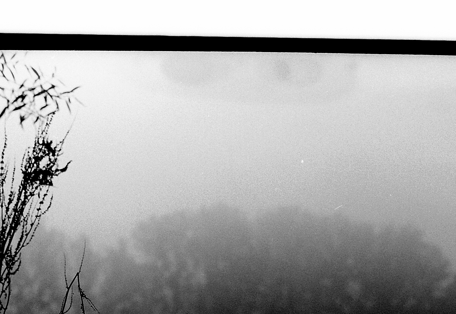

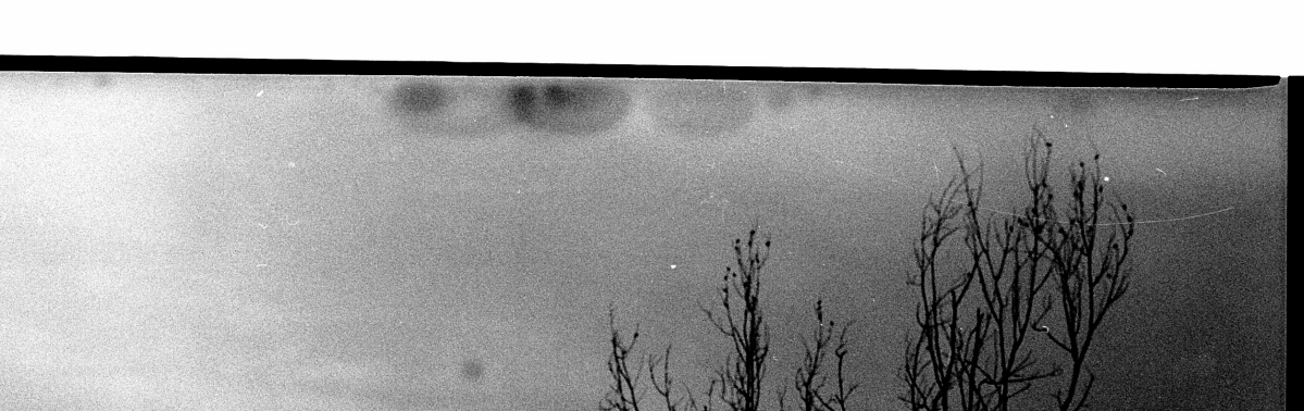

Witam szanowne grono. Mam pytanie odnośnie plam na negatywach. Pojawiają się na niektórych klatkach, przy górnej krawędzi 120-tek. Tak mam na przykład na Trix-ie ostatnio wołanym. Śmiem twierdzić, że to bąble powietrza, zamknięte w szpuli. Celowo ściemnione, co by unaocznić. Dodam , że maja podobny kształt, różną wielkość i umiejscowienie, ale zawsze górna krawędź i tylko na emulsji.

Lejesz do koreksu dość chemii żeby zalało szpulę nawet jak się spieni?
Odwracasz podczas mieszania czy kręcisz?

leję zawsze 0.5l (Jobo 1520) i odwracam co min.

Nie wiem jak W Jobo bo w życiu tego w ręku nie miałem, ale zdarza się, i to notorycznie, że blokada szpulki (to co zakładasz na trzpień) jest za luźne i przy większej ilości chemii robi się luz. Szpulka wtedy luźno lata po trzpieniu no i w czasie kiedy nie mieszasz pływa sobie razem z bąbelkami po powierzchni. Ja wołam w Kaiserze, przy 120 zakładam standardowa blokadę + dodatkową ze starego krokusa i problem nie występuje.

jesteś pewien że położenie negatywu w szpulach koreksu było takie, że owe plamy są na jego górnej krawędzi?
przy wywoływaniu notorycznie fikam koziołki koreksem(krokus 800), ale za każdym razem po fikołkach uderzam kilka razy koreksem o blat. nigdy nie zdarzyło mi się aby pierścień blokujący przesunął się na trzpieniu.

Mi w krokusie 800 mały obrazek się trzymał, ze średnim już gorzej. Problem w tym, że przy małym obrazku nawet jak blokada się poluzuje, to nic się złego nie stanie, pomiędzy naświetleniem a krawędziom filmu jest jeszcze perforacja i to ona "przyjmuje" bąbelki. W średnim ta przestrzeń jest znacznie mniejsza no i bąble wchodzą w pole obrazowe. Ale... Miałem tak tylko w kaiserze ;-) Krokus jakimś cudem nawet po poluzowaniu nie bąbelkował średniego ;-)
Posty: 10512
biedron pisze:Mi w krokusie 800 mały obrazek się trzymał, ze średnim już gorzej. Problem w tym, że przy małym obrazku nawet jak blokada się poluzuje, to nic się złego nie stanie, pomiędzy naświetleniem a krawędziom filmu jest jeszcze perforacja i to ona "przyjmuje" bąbelki. W średnim ta przestrzeń jest znacznie mniejsza no i bąble wchodzą w pole obrazowe. Ale... Miałem tak tylko w kaiserze ;-) Krokus jakimś cudem nawet po poluzowaniu nie bąbelkował średniego ;-)
Jobo serii 15xx 25xx nie mają blokady. Szpulki się blokują same.
Poza tym są cięższe i nie pływają, tylko toną. Musiałoby być bardzo dużo powietrza, żeby pływały.

Ale zastanawiam się nad innym faktem, plamy występują jak na razie tylko na negatywach z Broniki GS1, i to niektórych. Sprawdziłem kilka negatywów z Kijewa 88 i takich objawów nie ma. Przyczyna może być w tym, że na szpulę wkręcam najczęściej 2 negatywy (najczęściej właśnie z Broniki), co pewnie utrudnia odpływ powietrza, chociaż staram się zawsze uderzyć kilka razy koreksem, żeby tego powietrza się pozbyć. Może muszę walnąć mocniej.

Biedron, Czy Twoje plamy były takie, jak moje?
