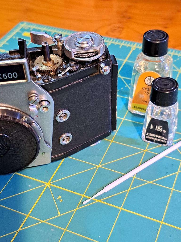

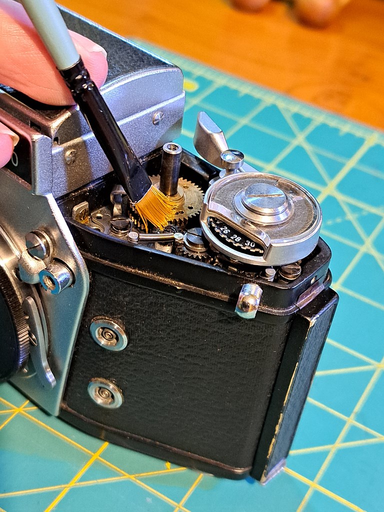

Exakta forumowego kolegi. Zastana tak, że nie można było otworzyć tylnej ścianki i aby to zrobić należało rozmontować zamek. W migawce tylko jedna kurtyna poruszała się względnie prawidłowo, druga tylko symulowała że pracuje.
Po oczyszczeniu i delikatnym nasmarowaniu zamka tylna ścianka zamyka się i otwiera bez problemu. Napęd migawki pomiziany z lekka pędzelkiem zwilżonym w benzynie do zapalniczek, a po chwili potraktowany bardzo delikatnie olejem syntetycznym odżył - rolety pracują żwawo.
I to jak pracują! Z dużym zapasem wszystkie czasy mieszczą się w przedziałach tolerancji i to w każdej części okienka formatowego. Powtarzalność czasów przy kolejnych wyzwoleniach migawki jest doskonała.
Pozostaje tylko założyć film i cieszyć się świetnymi zdjęciami wykonanymi tym aparatem. A że w zestawie jest zacny obiektyw, to tym w sumie bardzo prostym sprzętem można tworzyć naprawdę imponujące obrazy. :-D

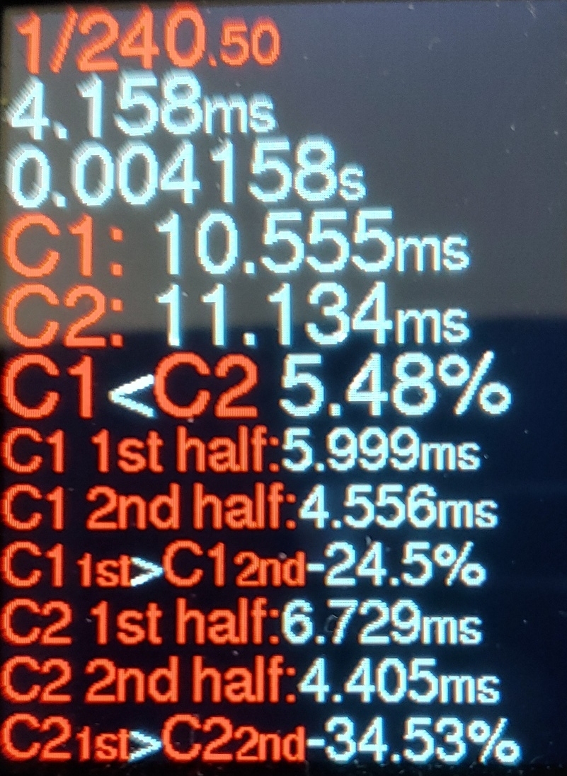

Trochę obok tematu, ale w nawiązaniu do testera migawki - na załączonym moim zdjęciu wynik testu migawki poziomej ("szmacianej") z testem poziomej kurtyny (trzy czujniki - środek, na początku i na końcu okna, w połowie wysokości okna). Pokusisz się o interpretację wyników C1, C2 (kurtyny)? Ja nie mam pojęcia co i jak rozumieć.

Wygląda na czasy przebiegu jednej i drugiej kurtyny, w tym także w podziale na połówki kadru. Nominalnie ta migawka synchronizuje z lampą na 1/125?

PPaweł pisze: 28 wrz 2025, 09:39 Wygląda na czasy przebiegu jednej i drugiej kurtyny, w tym także w podziale na połówki kadru.
Zgadza się, bo np. dla pierwszej kurtyny 5,999 ms + 4,556 ms = 10,555 ms
Wielkości procentowe wyrażają różnice w "połówkowych" czasach przebiegu kurtyn.
W poziomych migawkach płóciennych to chyba niespotykane.
Z tego co się orientuję to czasy synchronizacji w takich migawkach nie są krótsze niż 1/60 s. Może są wyjątki.

Skoro kurtyna przelatuje w 10 ms, czyli 1/100 sekundy, to tak by wychodziło. No, poniżej 1/125, więc pewnie faktycznie 1/60 z zapasem. Tak na szybko przeliczyłem z połowy czasu migawki, ale te kurtyny są jeszcze trochę wolniejsze.

Z_photo pisze: 28 wrz 2025, 11:34 Wielkości procentowe wyrażają różnice w "połówkowych" czasach przebiegu kurtyn.

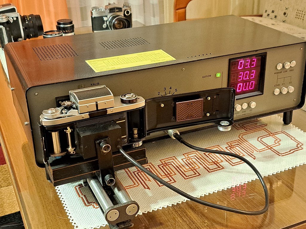

To to widać gołym okiem. Pytanie o wartości bo zakładam, że w świecie rzeczywistym czasy nie będą równe. Pytanie o granice tolerancji. Czas otwarcia migawki wg testera jaki jest widać, ale skoro kurtyny nie przebiegają ze stałymi prędkościami to co on na prawdę oznacza? Natchnęło mnie - spróbuję zmierzyć prędkość migawki umieszczając pojedynczy (środkowy) sensor w różnych miejscach okna i wyłączając pomiar czasu przebiegu kurtyn (jest taki tryb). Twój miernik ma sensory w różnych miejscach okna czy też po prostu przesuwa się go wg potrzeb?
Urządzenie które posiadam pierwotnie mierzyło czas naświetlania w trzech punktach okienka formatowego - w środku i w pobliżu narożników klatki 24x36 mm. Czujniki rozłożone są wzdłuż przekątnej co zapewniało obsługę migawek o poziomym i pionowym przebiegu kurtyn.
Niestety, aktualnie działa tylko kanał obsługujący środkowy czujnik, więc żeby wnioskować o ew. nierównomierności naświettlania prawej/lewej lub górnej/dolnej części kadru muszę dokonywać serii pomiarów, lokując aparat tak aby czynny czujnik znajdował się w środku, a później na poboczach kadru.
Myślę żeby powierzyć to urządzenie fachowcowi od elektroniki - może dałoby się przywrócić jego pełną funkcjonalność. Nie mam niestety żadnej dokumentacji technicznej, a dostarczenie diagnoskopu do serwisu też byłoby kłopotliwe bo to ciężkie i duże jest - coś a la wzmacniacz od "dużej wieży hi-fi".

Z_photo pisze: 28 wrz 2025, 17:30Czujniki
Ja mam czujnik w środku i dwie pary góra/dół i lewy/prawy. Ten środkowy mierzy czas migawki, a te pary jak wyżej czas przebiegu kurtyn odpowiednio migawki pionowej i poziomej. Prawdę mówiąc nie wiem po co te czasy kurtyn, chyba, że dla diagnostyki felernej migawki, np. naświetlającej widocznie nierówno.
