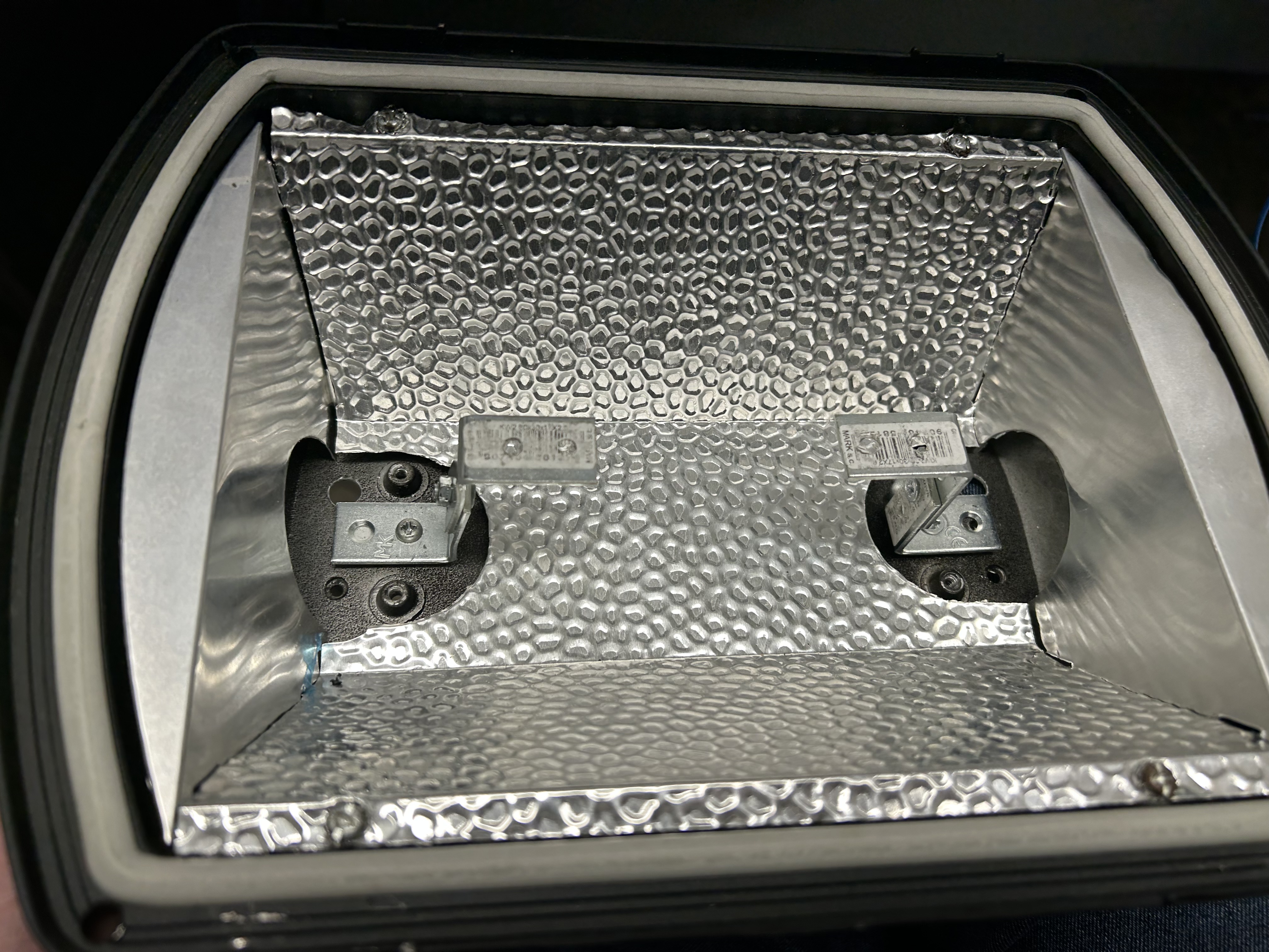

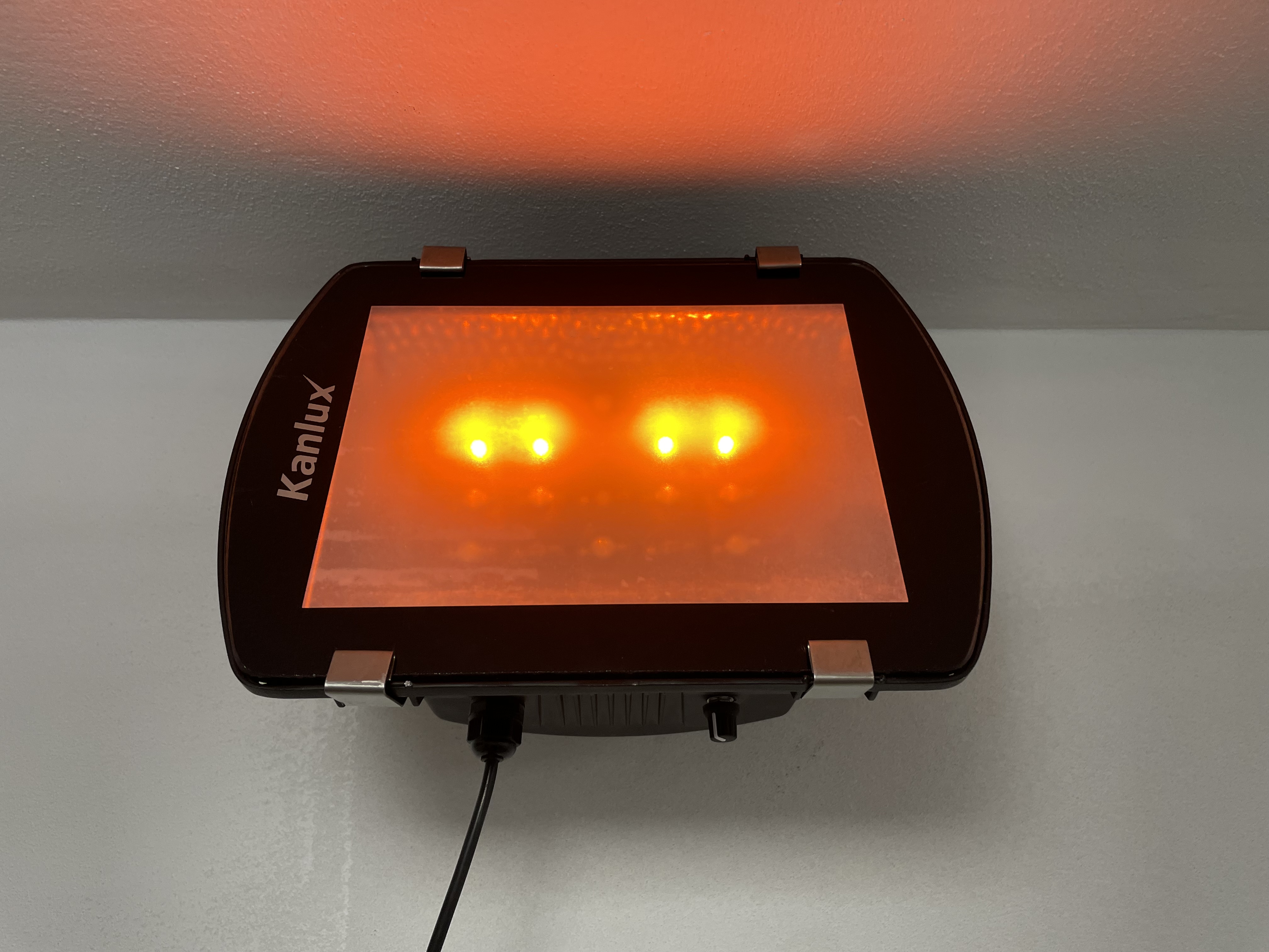

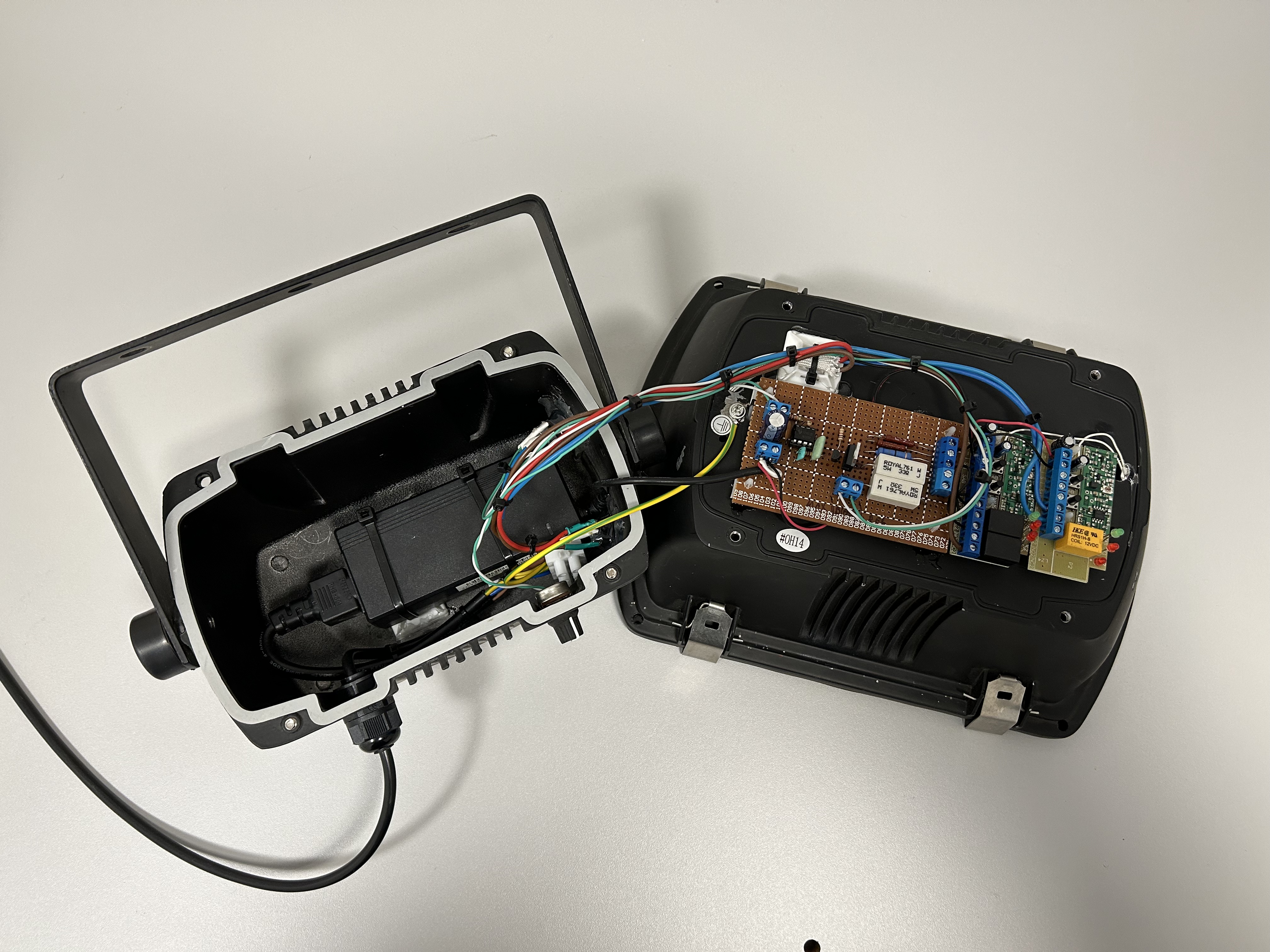

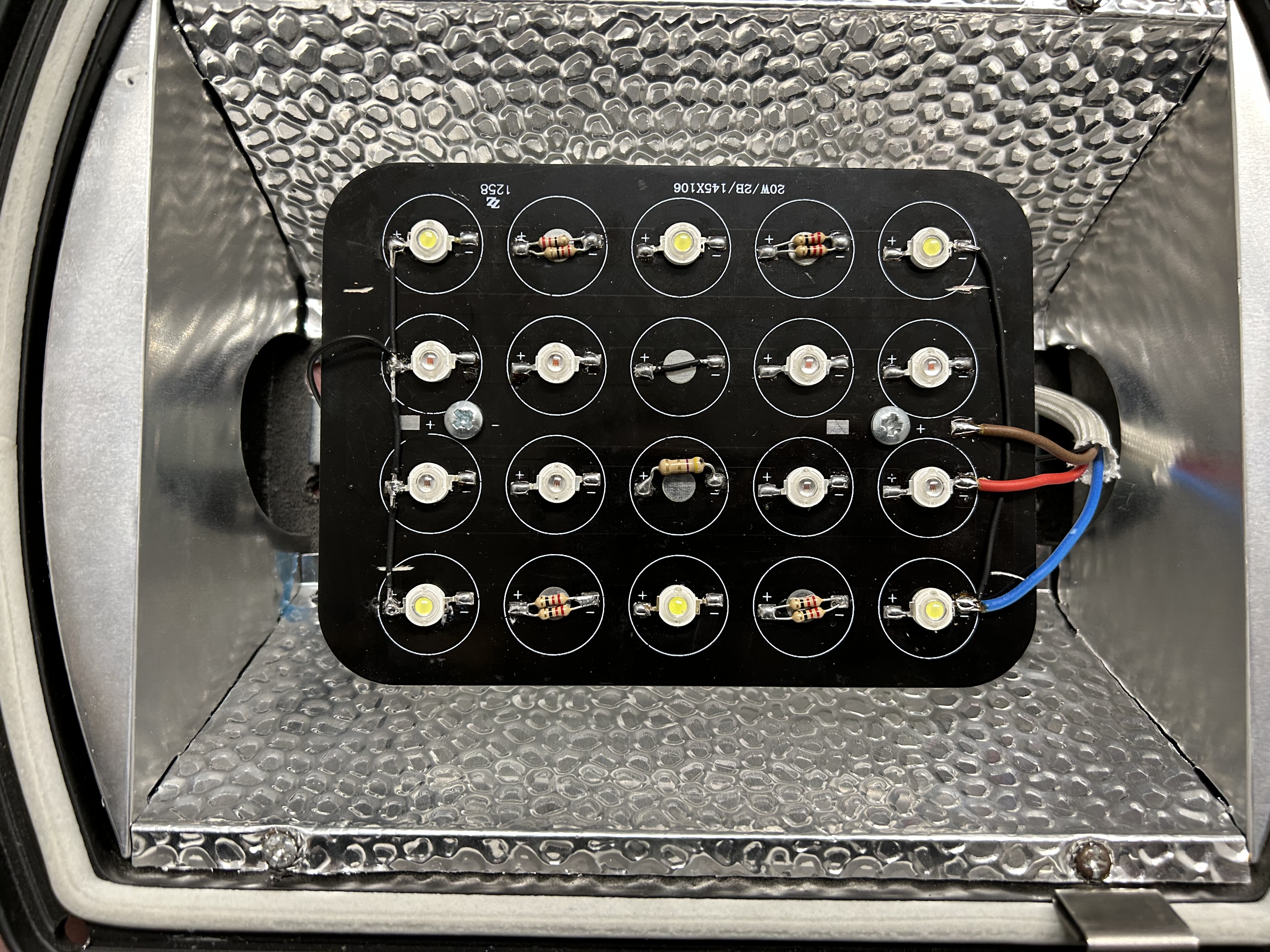

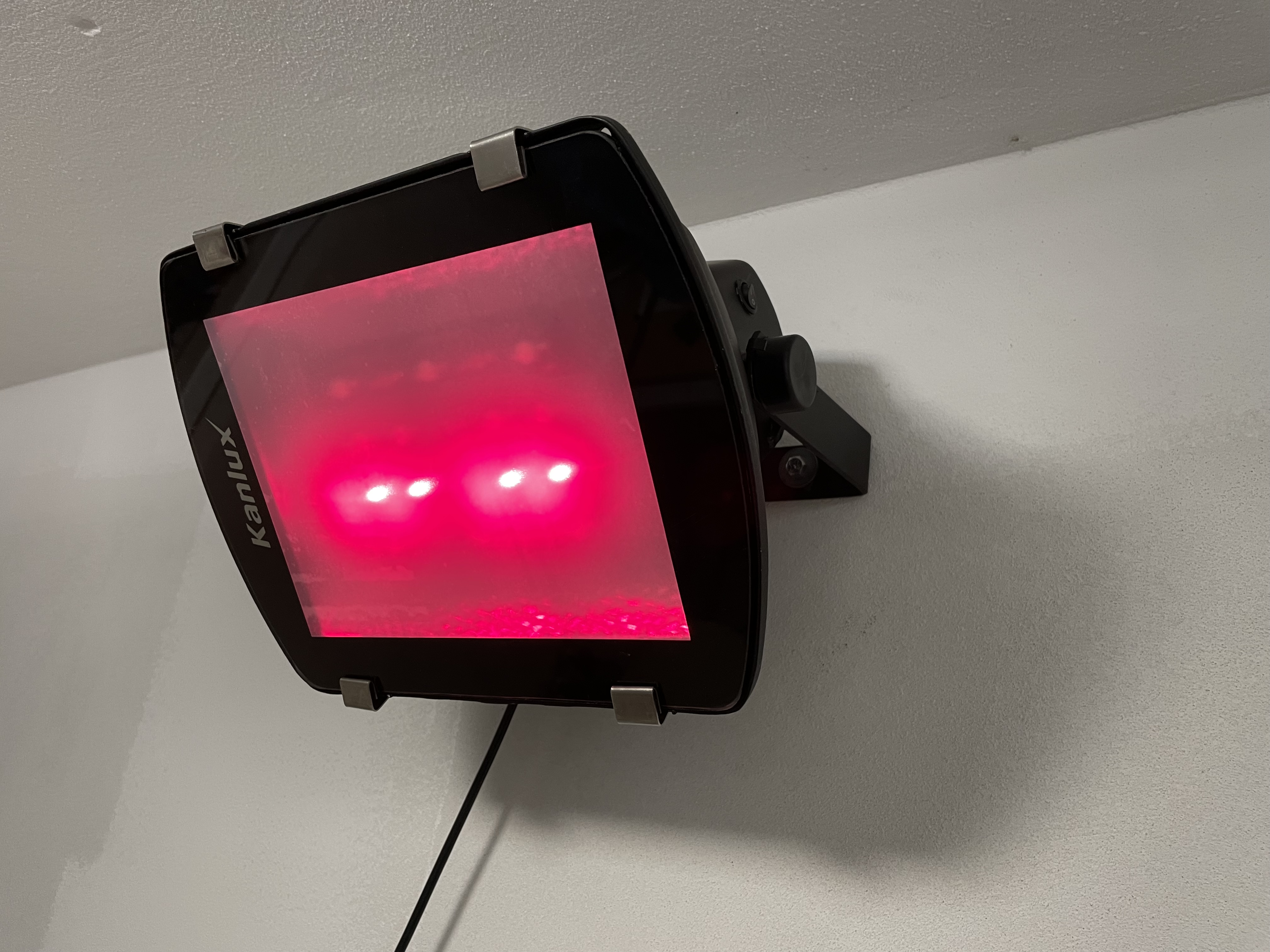

Tymczasem wrzucam zdjęcia swojej konstrukcji.

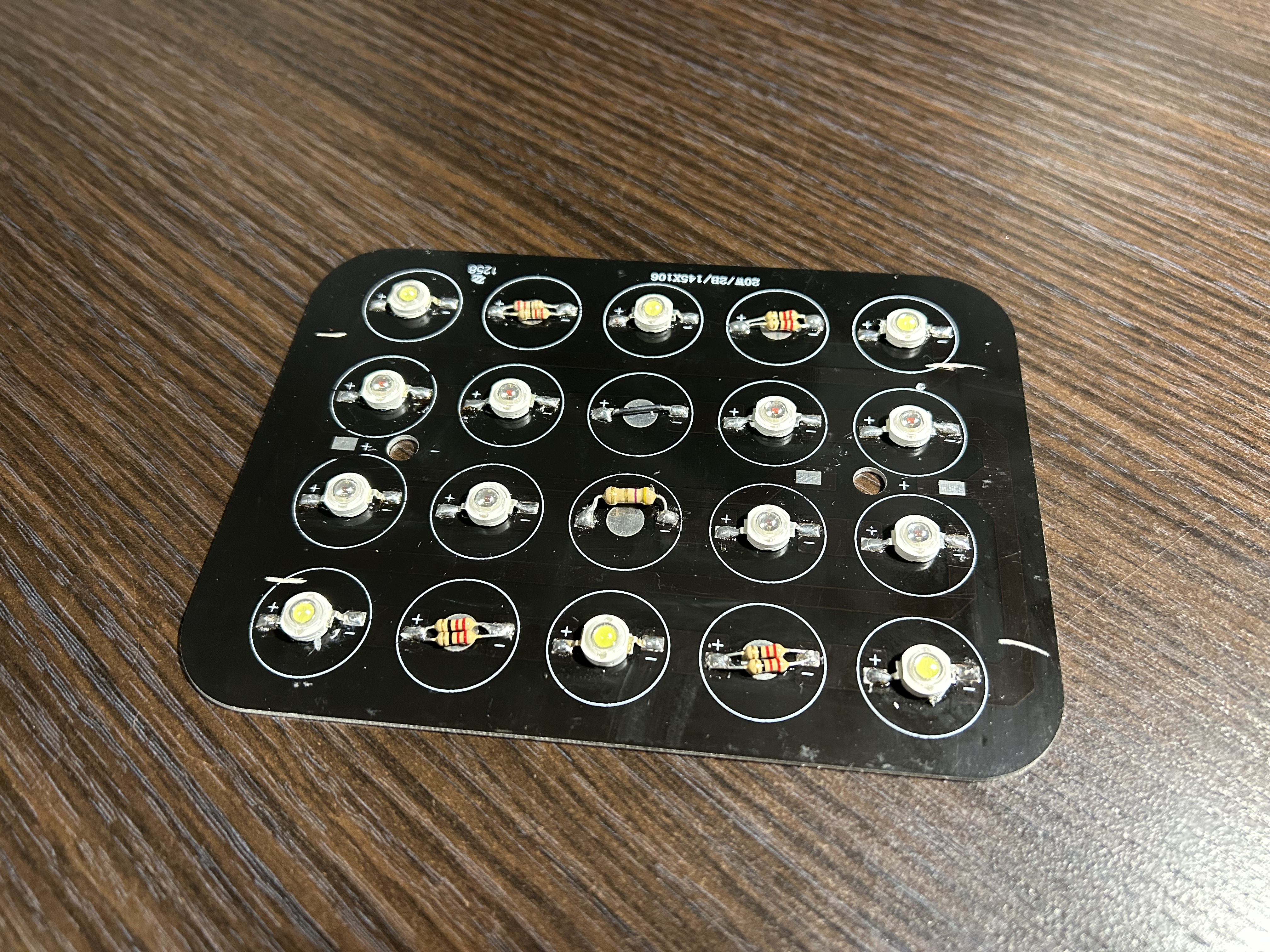

Lampa jak już wspomniałem zbudowana z ledów 607nm + 660nm + białe. Zmontowana w obudowie po oprawie metahalogenowej.

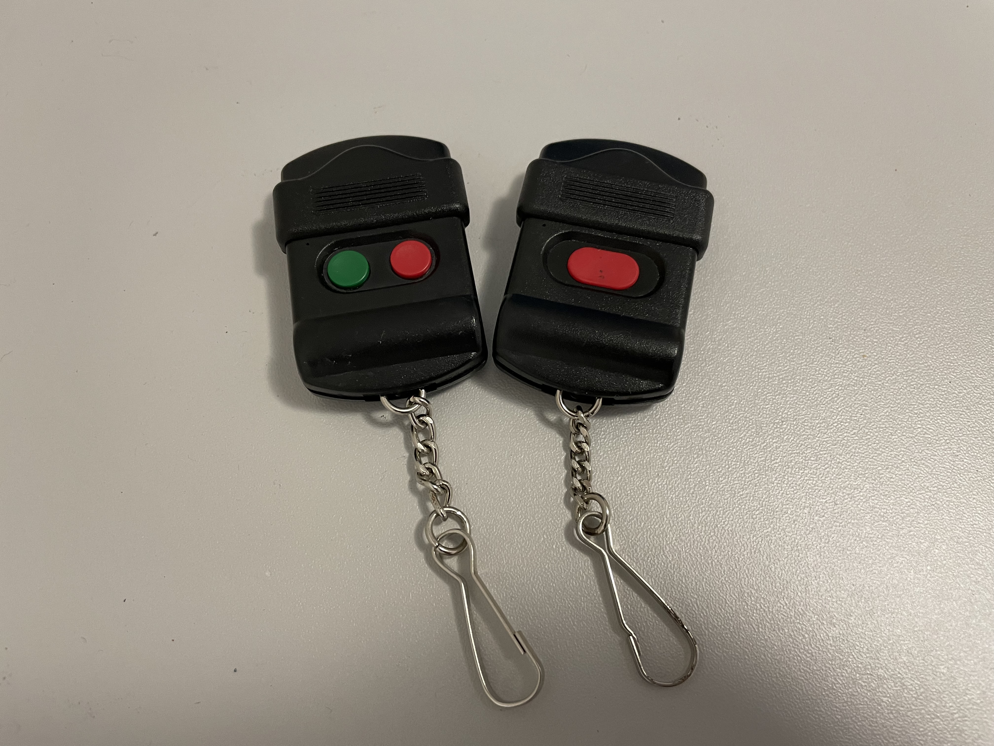

Sterowana dwoma pilotami: dwukanałowy - załącza lampę kolorową jednym klawiszem, a drugim przełącza ciemno/jasno. Można w dowolnym momencie ściemnić lub wyłączyć zupełnie. Drugi , osobny pilot załącza światło białe. To na wypadek żeby nie pomylić. Piloty przypinałem do pasa, jeden z lewej drugi z prawej strony - sprawdza się doskonale.
Na lampie znajdują się dwa przełączniki i potencjometr. Potencjometrem reguluje długość impulsów, czyli jasność płynnie.

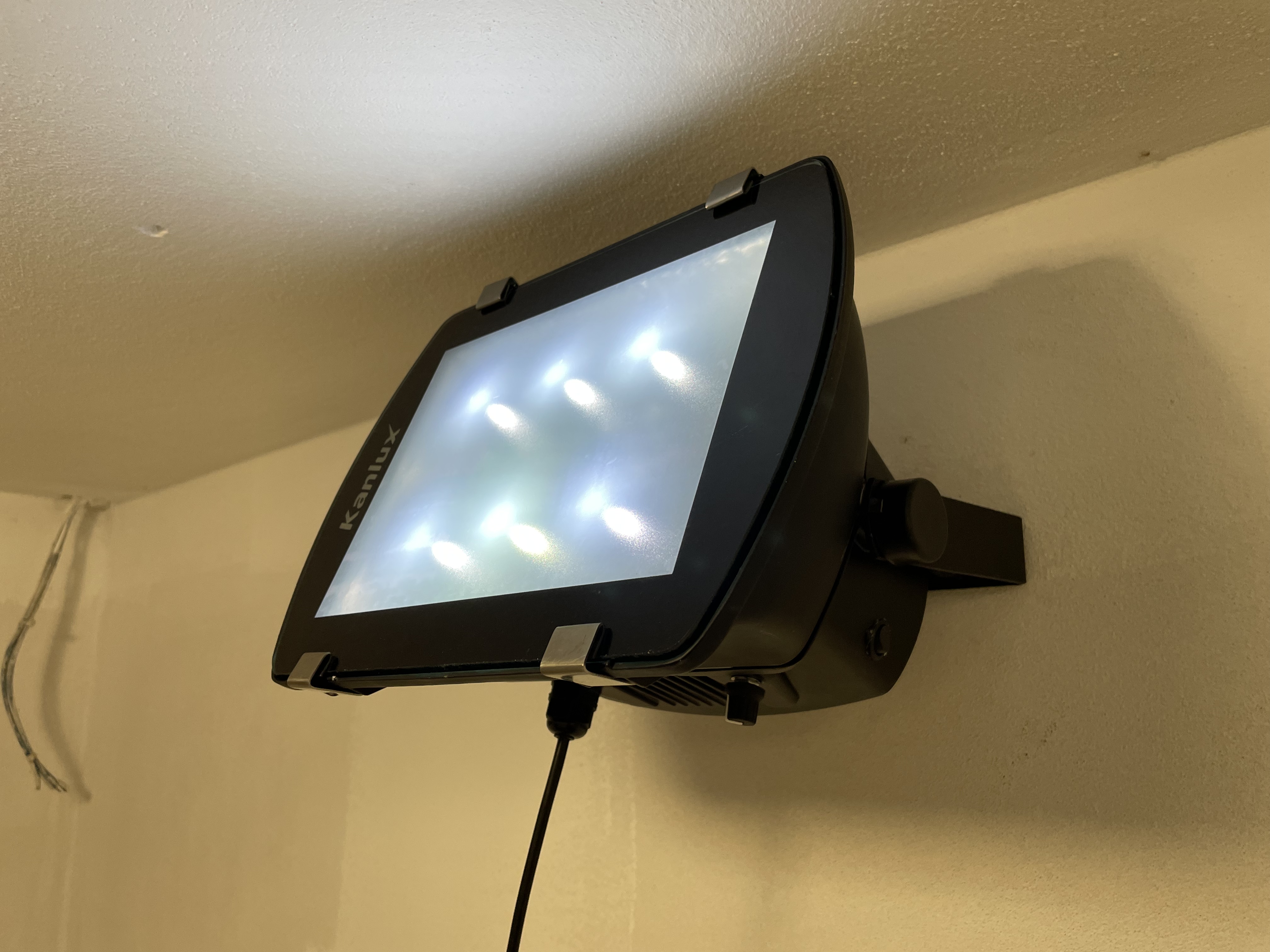

Jeden przełącznik zmienia kolor czerwony/pomarańcz, drugim zmieniam jasność świecenia diod białych - pełna moc lub regulowana.
Takie białe przyciemnione światło sprawdza się np przy nawijaniu filmu do koreksu - przyzwyczajasz wzrok przed nawijaniem, a po nawinięciu nie oślepiasz oczu od razu mocnym światłem w pomieszczeniu.

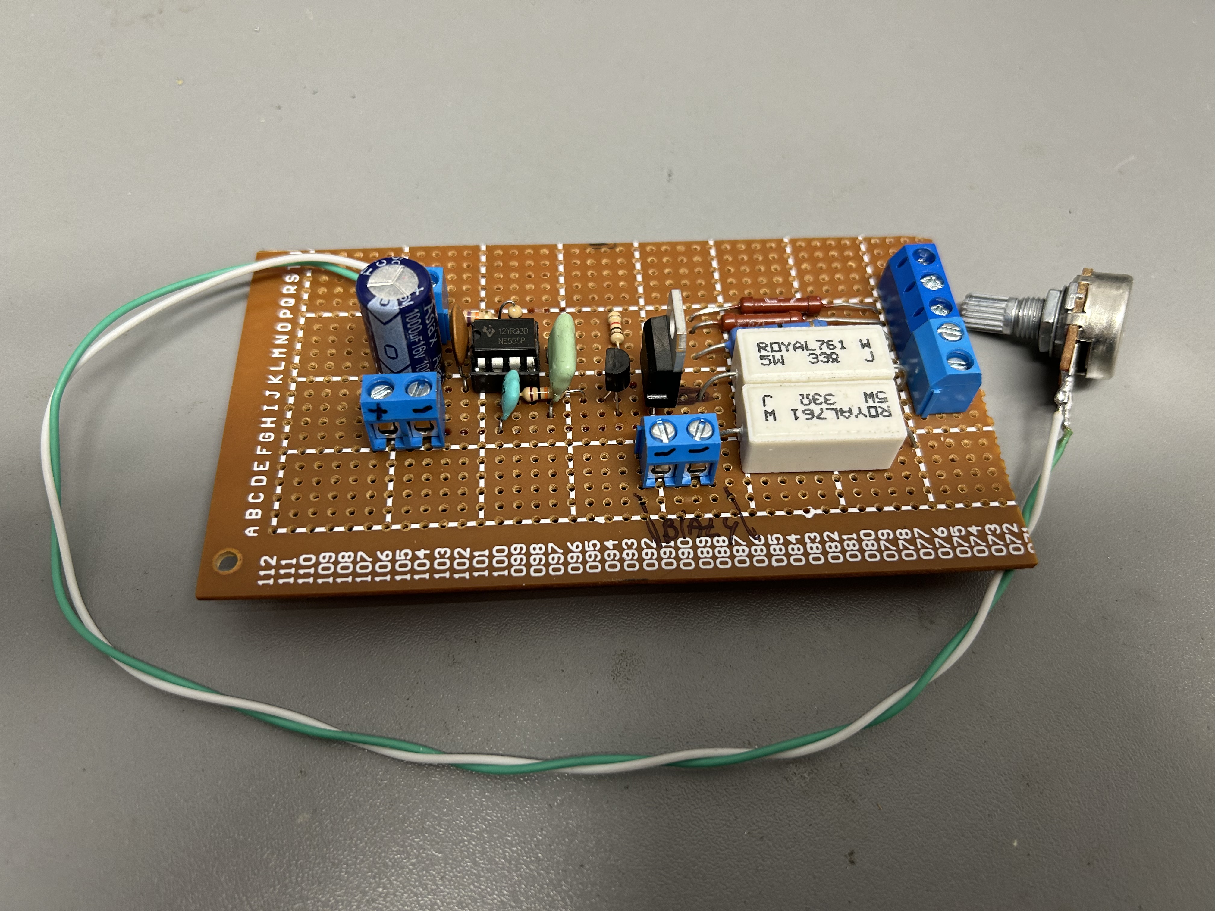

Schemat wykorzystałem dostępny w internecie AVT-346, ale od razu zrobiłem poprawki stałej czasowej według projektu na elektrodzie, dodatkowo dobrałem doświadczalnie wartości rezystancji ograniczających prąd diod.
Amatorski test monety potwierdza że nie zaświetla fomy i ilforda.
Jest wystarczająco jasno jak na moje potrzeby :-)

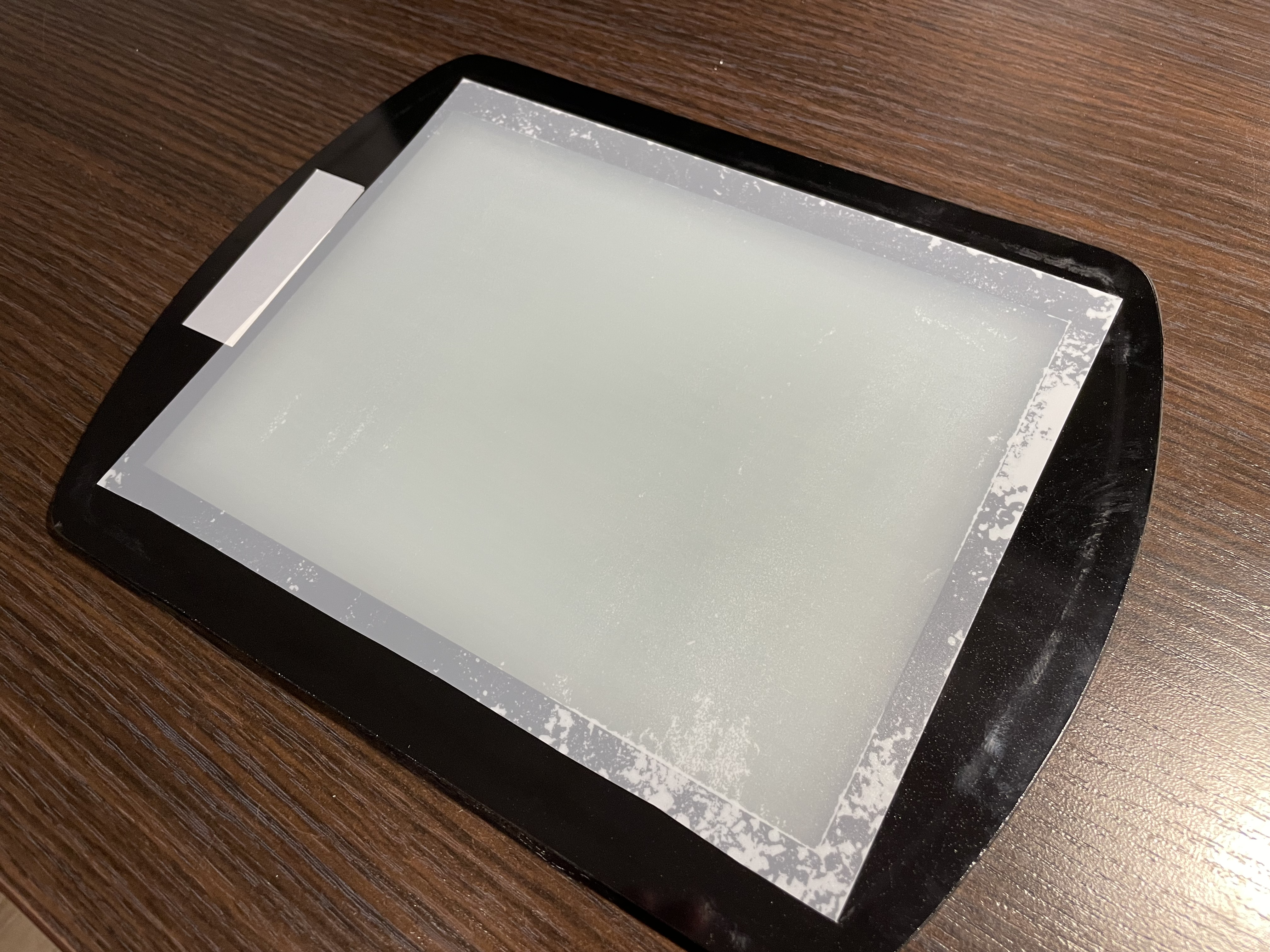

I jeszcze trochę od kuchni.
Dodam ze większość materiałów wykorzystałem z tego co miałem na stanie, zakupy zrobiłem na około 100netto.
Poświęciłem około 6 roboczogodzin.

krzychu128 pisze: 24 sty 2023, 00:15 a po nawinięciu nie oślepiasz oczu od razu mocnym światłem w pomieszczeniu.
No właśnie to.
W ciemni mam na suficie dwie długie "garażowe" lampy LED. Takie po 15 zł (kiedyś).
Dają bardzo jasne światło.
Czy są jakieś układy, które za załączaniu powoli rozjaśnią lampy LED do maksymalnej mocy. No może nie te, po 15 zl metrowa oprawa, ale jakieś inne.
Przy świetle pomarańczowym z potężnej MIRA szok jest mniejszy, ale przy czerwonym potężny. Mało pomaga zamykanie oczu :)

Ładnie to zaadoptowałeś do Kanlux-a. Jeżeli mogę pozwolić sobie na uwagi, to tylko:
1. Koniecznie dyfuzor z Plexi białej, min. 2 mm grubości --- uzyskasz lepsze i mięciutkie światło. Poprawi Ci się także jakość światła białego do oceny odbitek.
2. Pomysłowo wykorzystałeś oryginalną ALU płytkę reflektora, jednak zastosowanie ledów 1W-owych to utrudnienie, bo światła jest trochę dużo i trzeba bardzo krótkich impulsów dla panowania nad kontrolą takiego światła. Dyfuzor pomoże Ci w tym aspekcie.
3. Kawałek dobrej roboty.

Schemat AVT-346 https://ep.com.pl/files/6541.pdf rysował (projektował?) jakiś bałwan. W tak prostym schemacie zrobił aż trzy błędy.
1. Zamienił wartości elementów P1 i R11. To P1 ma mieć wartość 100 kOhm a R11 ma mieć wartość 10 kOhm.
Już po tej zmianie uzyskujemy pełen zakres regulacji i dużą moc maksymalną.
2. Autor pisze że impuls świecenia powinien trwać 200 mikrosekund a wartość elementów R10 i C6 jest taka,
że otrzymujemy impuls długości 8,5 mikrosekundy a więc znacząco odległy od zadanego. Dlatego proponuję
dać jako C6 kondensator o wartości 47 nF i dostajemy czas ok.180 mikrosekund.
3. Chodzi o tranzystor T1. Na schemacie narysowany jest tranzystor podwójny ( Darlington ) i opisany jako BD911.
Coś się tu nie zgadza bo BD911 nie jest Darlingtonem. I pytanie czy tam powinien być Darlington ? Jeśli tak to nie
może to być BD911. A czy może to być BD 911 choć nie jest Darlingtonem? W zasadzie może, ale katalogowo
ten tranzystor ma stosunkowo mały parametr hFE min =15 i gdybyśmy trafili na taki egzemplarz to moglibyśmy
mieć problem z uzyskaniem nasycenia tranzystora w momencie przewodzenia. Zmniejszenie wartości R12 rozwiązało
by ten problem. Oczywiście zastosowanie w miejsce BD911 Darlingtona, rozwiązało by problem automatycznie.
Oczywiście odpowiedniego Darlingtona.

Vox pisze: 24 sty 2023, 13:18 Schemat AVT-346 https://ep.com.pl/files/6541.pdf rysował (projektował?) jakiś bałwan. (...)
Przyjacielu! Chyba mi życie uratowałeś. ;) A co najmniej zdrowie... te psychiczne. Skonstruowałem układ w/g autora z EP i... nie działał. Siedziałem chyba do 4 nad ranem szukając gdzie popełniłem błąd, gdzie może coś zwiera lub gdzie może właśnie coś nie przewodzi. I co? I nic... nadal nie działa. :/ Spakowałem wszystko do pudła z myślą "kiedyś do tego wrócę". Po przeczytaniu Twoich uwag chyba to "kiedyś" przypadnie dzisiejszej nocy. ;)
