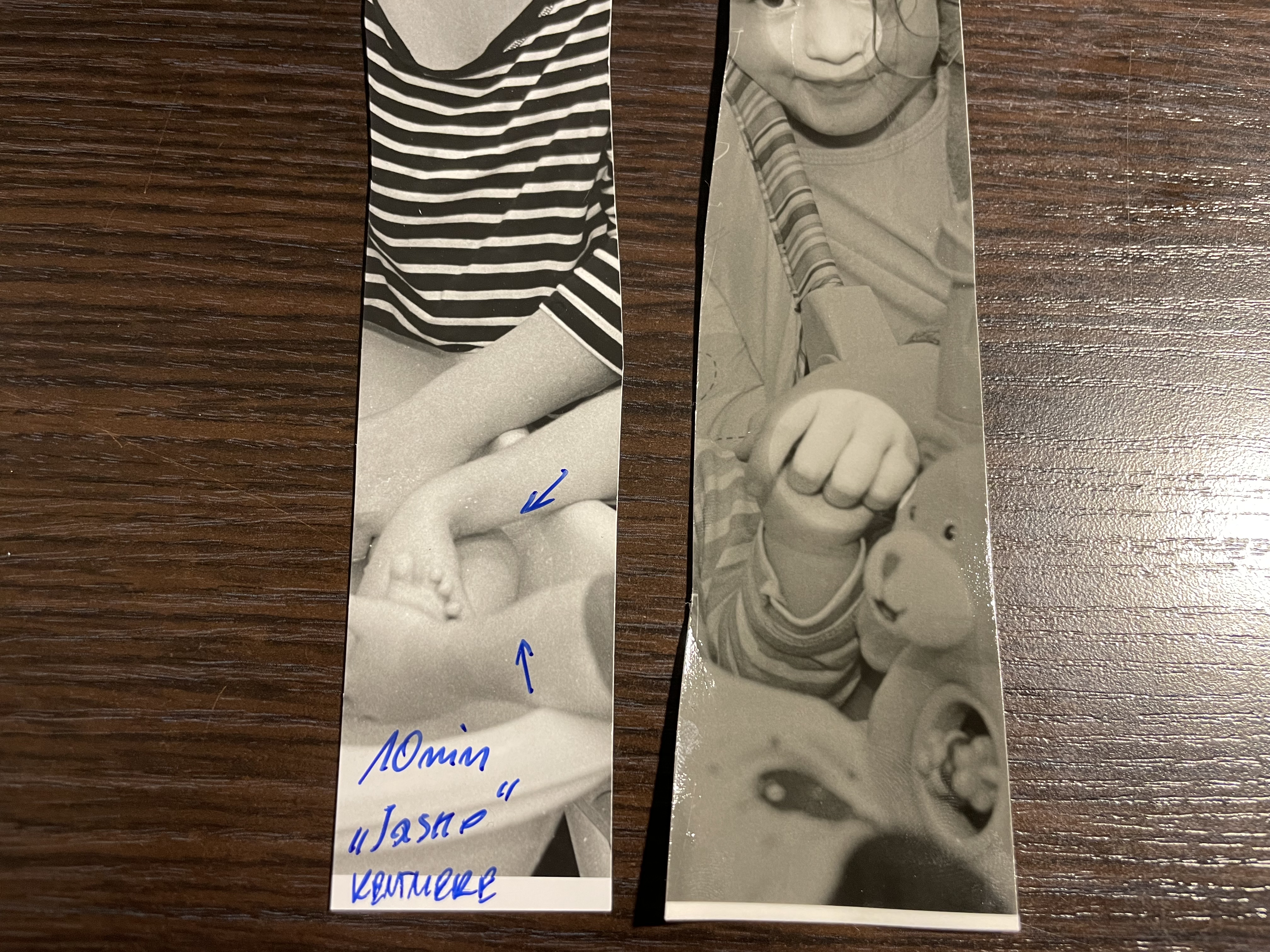

Wróciłem do wykonywania odbitek po dłuższej przerwie, sporo wody upłynęło i pojawiły się nowe publikacje w tym wpis Dadana na blogu o lampie Mira :-)
Postanowiłem porobić testy zaswietlania papieru przez moją „lampę” a że wyniki mnie zaskoczyły chętnie się podzielę :-)
Przed dekadą sprawdzałem papier czy się nie zadymia kładąc go w pobliżu lampy, odczekałem ile trzeba, wywołanie, utrwalanie i sprawdzenie czy się zaświetlił. Zresztą nawet na czarno-białe nadal piszą aby obserwować marginesy.
I tak kiedyś kupiłem randomową diodę mocy pomarańczową, zasilacz, proste ograniczenie prądu przez rezystory. I to była lampa. Drogą dedukcji dorobiłem przełącznik który zmieniał natężenie światła - 1/3 mocy dla fomy, pełna moc dla ilfordów. Dioda skierowana w sufit. Ilford wychodził dobrze, reszta różnie.
Zrobiłem ostatnio test monety na naświetlonym papierze pod powiekszalnikiem i wynik sprawdźcie sami.
Po lewej Ilford - kentmere, pełna moc lampy, 10 minut, zaświetlenie ledwo zauważalne.
Po prawej fomabrom 111, 1/3 mocy lampy, 10 minut, dramat ! A marginesy białe !
Jak łatwo jest żyć z przekonaniem że wszystko jest dobrze :-) robiliście takie próby?

krzychu128 pisze: 18 sty 2023, 19:31 dramat ! A marginesy białe !
Muszisz pamiętać, że naświetlenia się sumują. Marginesy dostały tylko dawkę światła z lampy ciemniowej, a reszta papieru to suma światła z powiększalnika i lampy. Nastąpiło coś w rodzaju zjawiska "preflashingu".

Zrobiłem test i potwierdza się że kura jest bardziej narażona niż jajo (wyklucie następuje w chwili naświetlenia pod powiększalnikiem)
Jednocześnie wykonałem nową lampę 607nm+660nm+biały ze świeceniem impulsowym. Pomarańcz nie zaswietla Ilforda, czerwony nie zaświetla fomy, a biały to wygodny dodatek na pilota. Trzeba było tak od razu :-)
