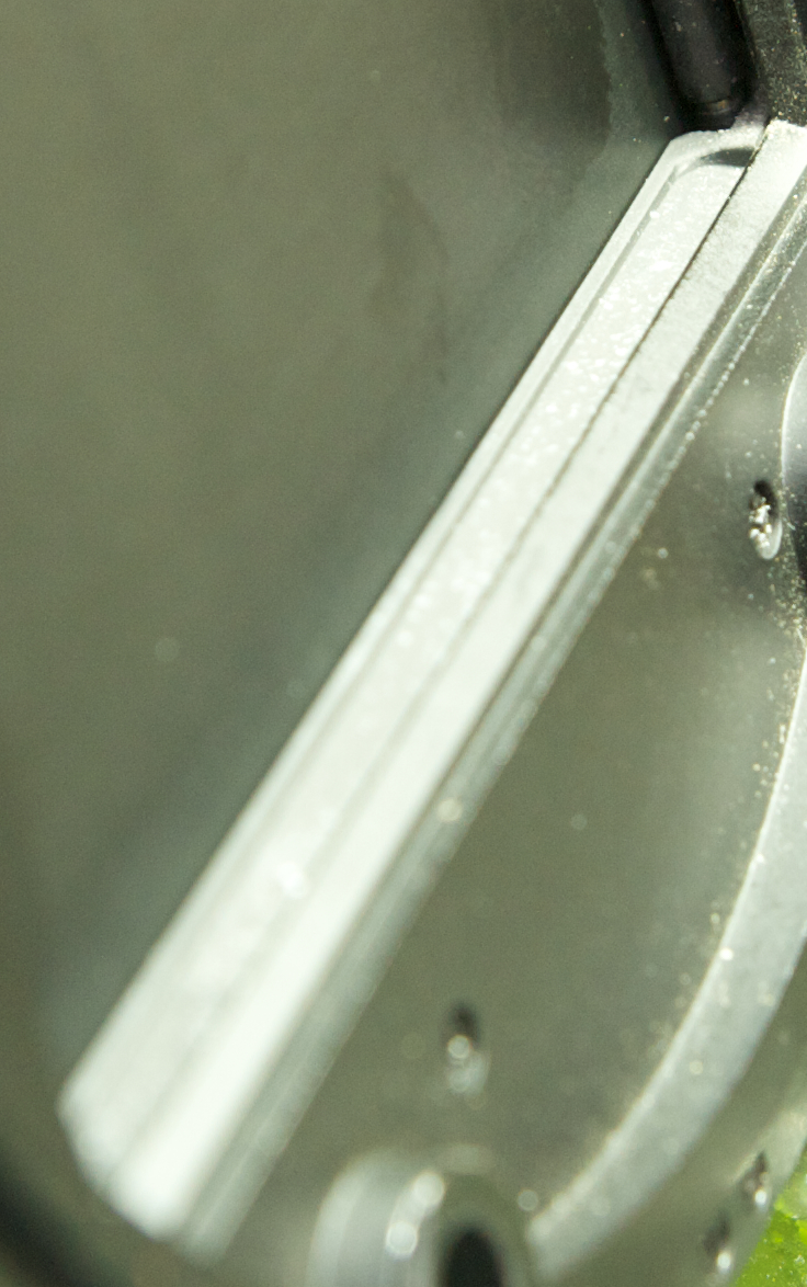

Włożyłem film do kasety, po zdjęciu darkslidu mam dostęp do szczeliny jaka powstaje między filmem (na płytce dociskowej) a prowadnicami. Można tam włożyć kartkę z zeszytu albo np. drugi film. Mówimy oczywiście o tych węższych prowadnicach - szerokości filmu, bo sama płytka dociskowa jest szersza niż film i opiera się na tych drugich - szerszych prowadnicach (po to właśnie są 2 pary prowadnic, w Bronce jedna para).

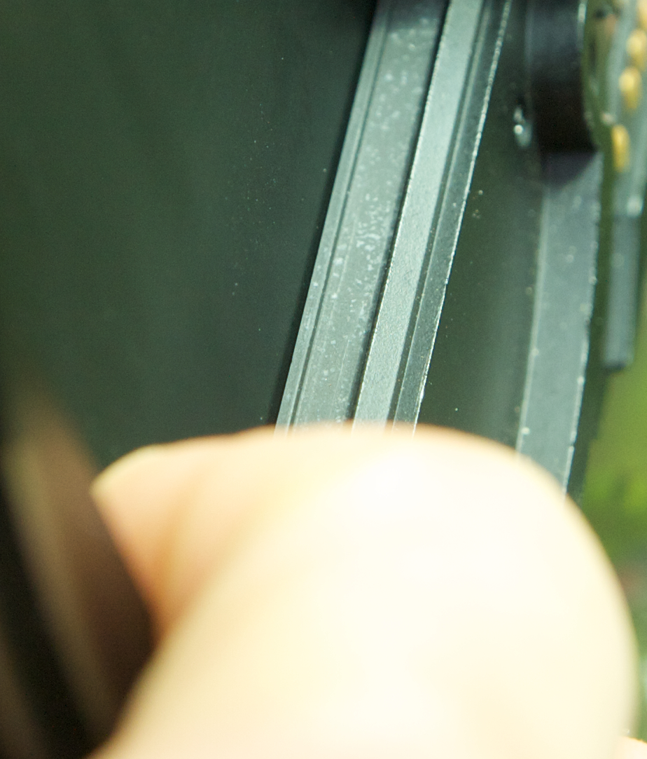

Na tych zdjęciach wyraźnie widać, że papier jest dociśnięty do prowadnic i można go cofnąć przyciskając płytkę palcami.

Różnicę w grubości prowadnic dla filmu i dla płytki widać gołym okiem. Jeśli płytka dociskowa oprze się na "zewnętrznych" prowadnicach to siłą rzeczy nie dociśnie filmu do jego prowadnic - to jasne.
