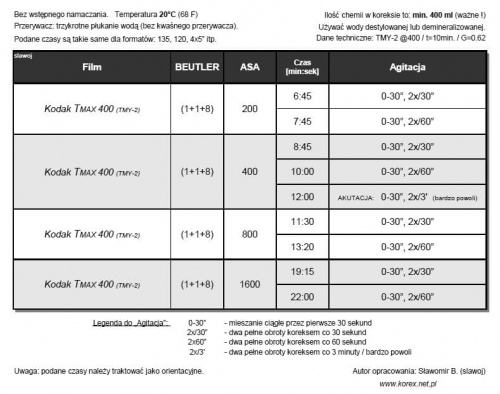

Opracowane przeze mnie czasy dla Kodak TMAX 400 (TMY-2) :
Link do tabelki w większej rozdzielczości: BEUTLER + TMAX400 (jpg)
Czasy dla BEUTLER oraz Kodak TMY-2:
Uwaga: wszystkie podane czasy są opracowane metodami matematycznymi i wymagają sprawdzenia w praktyce.

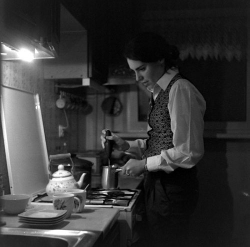

Poniżej przykładowe zdjęcie:
Kodak TMAX 400 (TMY-2) @1600
BEUTLER (1+1+8), czas 22:00 min, (0-30", 2x/60")
Parametry ekspozycji: t=1/50, f=4 (Triotar 3,5/75mm)

Powyższa tabela jest mojego autorstwa, a czasy tam podane są opracowane matematycznie przeze mnie - wymagają one indywidualnego sprawdzenia w praktyce. Tabelki można kopiować.
Co do słowa "Agitacja" - celowo tak napisałem, aby z tabelki mogły korzystać osoby nie znające języka polskiego. My wiemy co to oznacza, ale obcokrajowiec nie zna słowa "poruszanie".

Slawoj, dzięki a tabelkę do TMY-2. Na razie próbowałem tylko Deltę 100. Ostra jak nóż. Inna rzecz, czy te czasy są pod skaner czy powiększalnik ?
