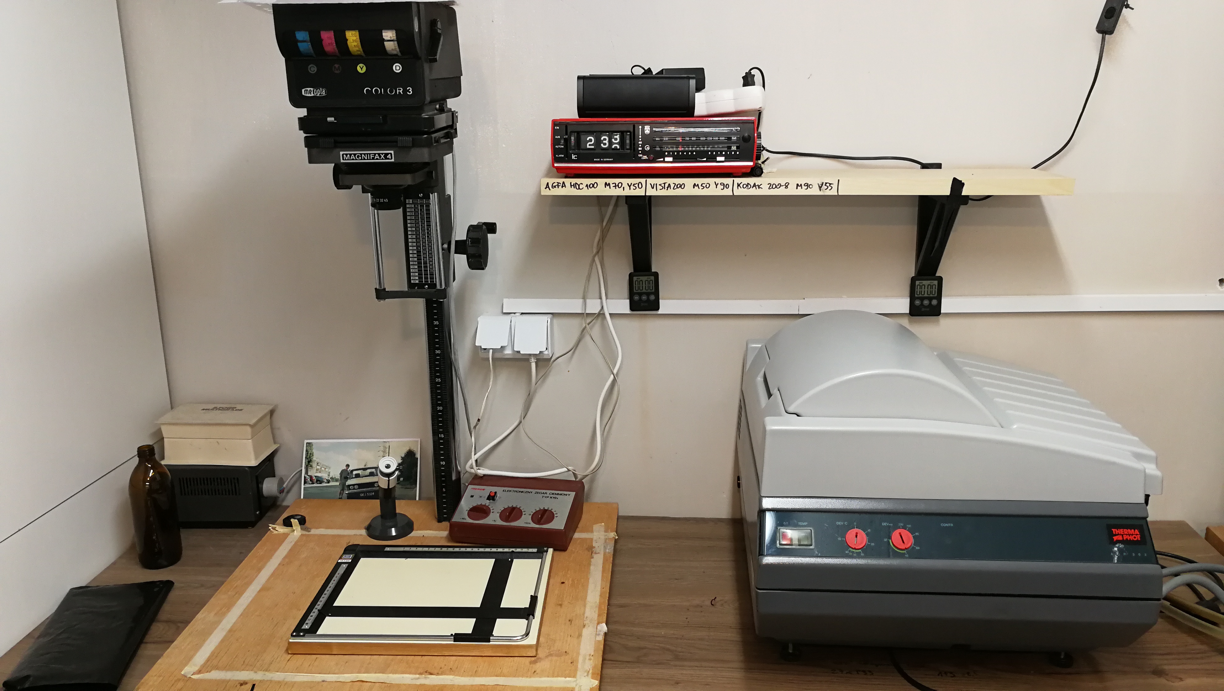

W weekend pierwszy raz uruchamiałem swoją, zrobiłem pierwsze kolorowe odbitki 30x40 i jestem zachwycony.
Pod spodem moja ACP w swoim habitacie ;-)
