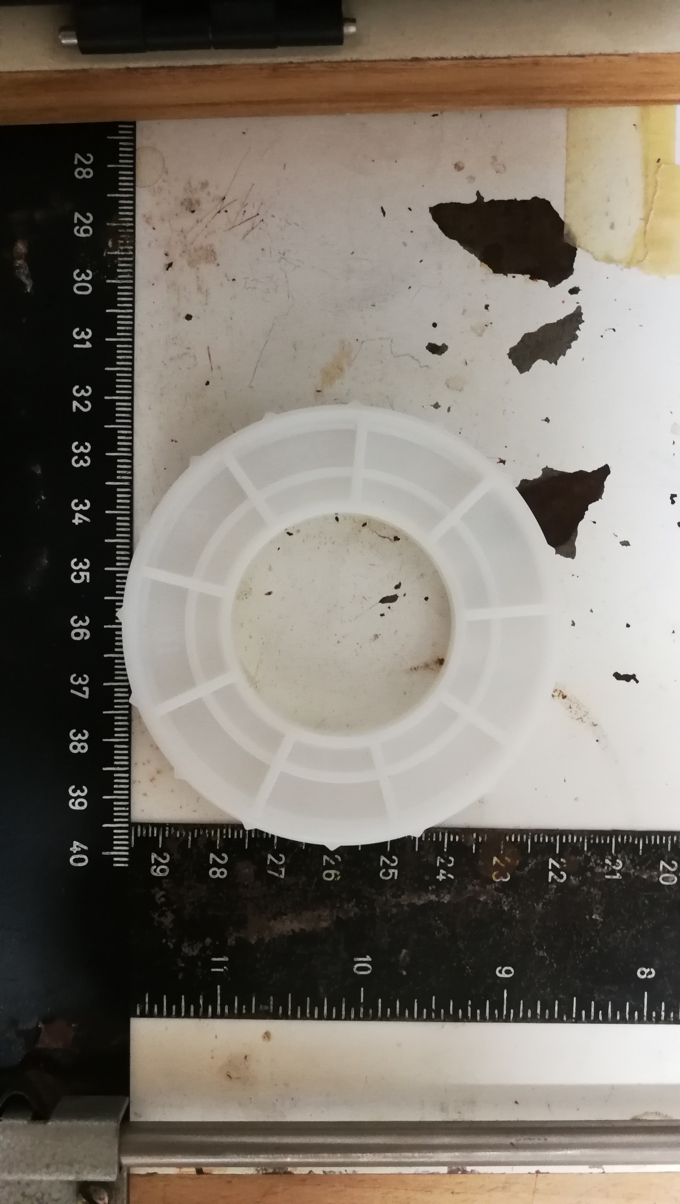

outi pisze: jakiej średnicy mam się spodziewać?
papierowa rolka jest mniej więcej jak rolka od srajtaśmy, a te plastikowe wkładki w środku mają dziurę na mniej-więcej 2 palce (jak chcesz, to mogę dokładnie sprawdzić w ciemni przy okazji). Na pewno mieści się to na stojak od ręcznika kuchennego papierowego (drewniany z Ikei).

pelovsky
Posty: 511
Papier do odbitek kolorowych
Post autor: pelovsky »
Sprawdziłem wczoraj, plastikowa wkładka do kartonowej rolki ma średnicę zewnętrzną 74mm, a średnicę wewnętrznej dziury 38mm
