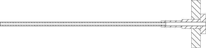

Posty: 10515
Potrzebne elementy:
wentyl od przemysłowych preparatów np. odłuszczacze Loctite, lub Würth, mają takie.
Dobry klej cyjanoakrylowy, w stylu kropelki.
Jedna z dysz, w które wyposażony jest ronson.
Kawałek płytki plastikowej.
Pilniczek, wiertło od średnicy owej dyszy.
W płytce wiercimy otwór taki jakiej średnicy jest nasza dysza, najczęściej mają one na samym końcu dodatkowy kołnierzyk, który umożliwi nam oparcie naszej płytki.
Wklejamy dyszę do owej płytki. Dzięki temu uzyskujemy coś co pozwoli bezpiecznie nacisnąć na zawór i uwolnić gaz. W końcówkę dyszy wciskamy wentyl od odłuszczacza.
Gotowe.
Więcej czasu zabrało mi narysowanie tego, niż zrobienie.
A osobiście i tak wolę Protectana, bo przy moim ogromnym zużyciu starcza mi jednej butelki na rok, a przynajmniej mam pewność, że jest czysty i nie zasyfi mi czymś chemii.
To mój "patent": kawałek rurki, jedna z końcówek Ronsona i taki "zychcyk" od kurtki służący do ściągania sznurka kaptura. Znalezione na chybcika w szufladzie i działa tak już drugi rok. Tylko pojemniki z gazem się zmieniają ;-)
