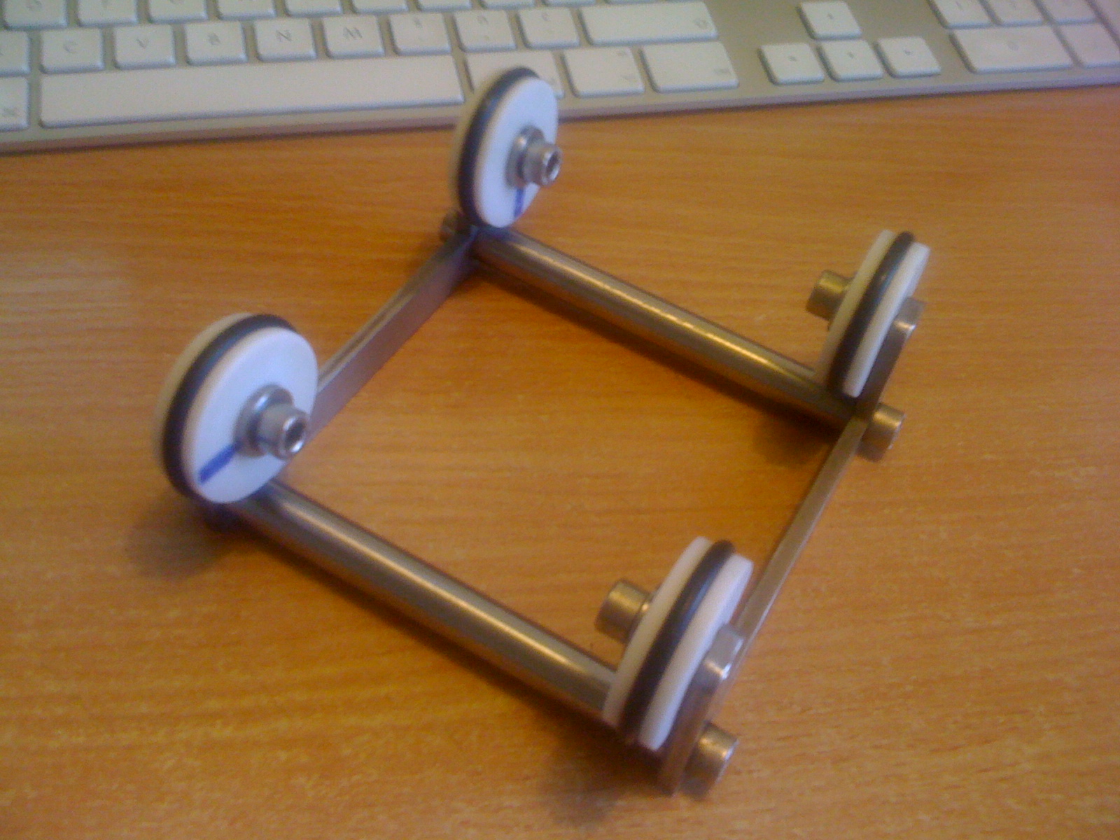

Gdyby było tak jak piszesz to niemożliwe by w Procesorach było wywoływanie filmów 220. Nie dalej jak wczoraj wywołałem ich dwa wsady po 3 filmy. Trzy to był C-41, a kolejne trzy to E-6. Nawet pomiar densytometrem nie wykazuje różnicy gęstości na początku i końcu całego długiego slajdu.
weesee pisze:
J.A. pisze:Właśnie przy mieszaniu rotacyjnym se ne da
a kto w krokusie albo kaiserze woła rotacyjnie? na rolkach to w jobo, a tam sa separatory
Ja tak wołałem przez dwa albo trzy lata. Nawet specjalne rolki zrobiłem. Sorry za jakość, ale jedyną cyfrówkę jaką mam to ta w fonie.
