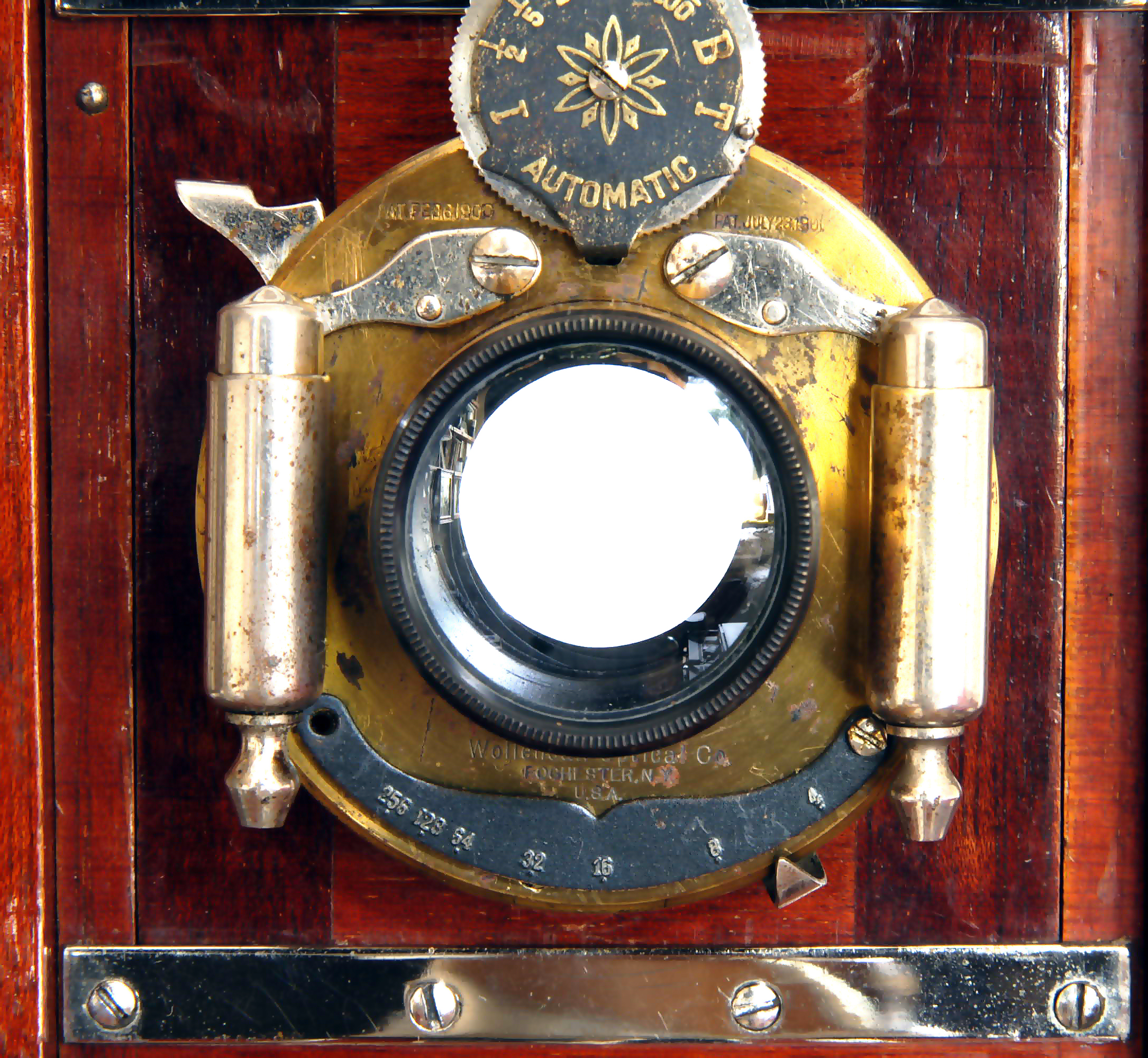

pierwszy post zatytułowałem "seroco 5x7"...
sprzedający zapewnia, że szkła są bez zarzutu, że kasety są szczelne itd
"co do optyki to z pełną odpowiedzialnością stwierdzam, iż jest praktycznie nieskazitelna. Reasumując: żadnych odprysków, zmatowień, zamgleń oraz zagrzybień - szkła czyste."
"kasety są dwojakiego rodzaju: starsze na płyty szklane (dwie sztuki) oraz nowsze, tej samej firmy współpracującej z tą kamerą i obiektywem, w ilości cztery sztuki"
ps. załączam zdjęcie obiektywu

Jezeli chodzi o sprzedajacego to handluje on starociami a nie handluje prawdopodobniie sprzetem foto. Co dziwniejsze, w wiekszosci zakonczone aukcje laduja od razu do archiwum, nawet te do 30 dni. Zazwyczaj robia to handlarze, ktorzy specjalizuja sie "we wszystkim" Kamera to nie swiecznik (2258577029) czy figurka z kamienia (2179537462). Zdjecie z bliska migawki w aukcji tak zrobione aby zakryc brak srubki w migawce, mocowanie skali przyslony.
Nigdy nie nalezy sie spieszyc za duze pieniadze bo zawsze bedzie taniej. Kupilbym gdybym nie mial sprzetu, sobota i kamera 5x7 poszla za grosze #110874683366. I lepszy obiektyw niz w aukcji na al-ro
