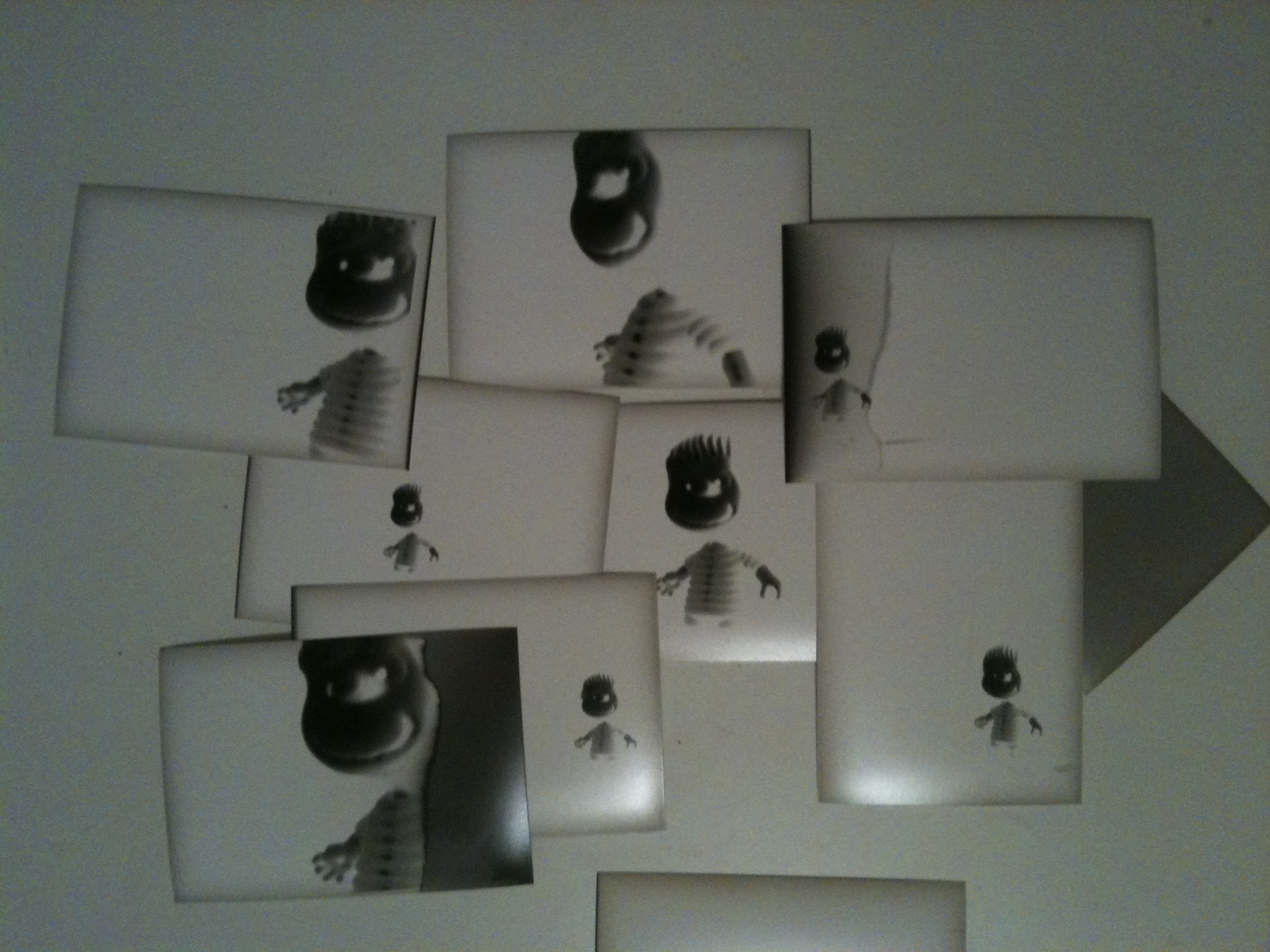

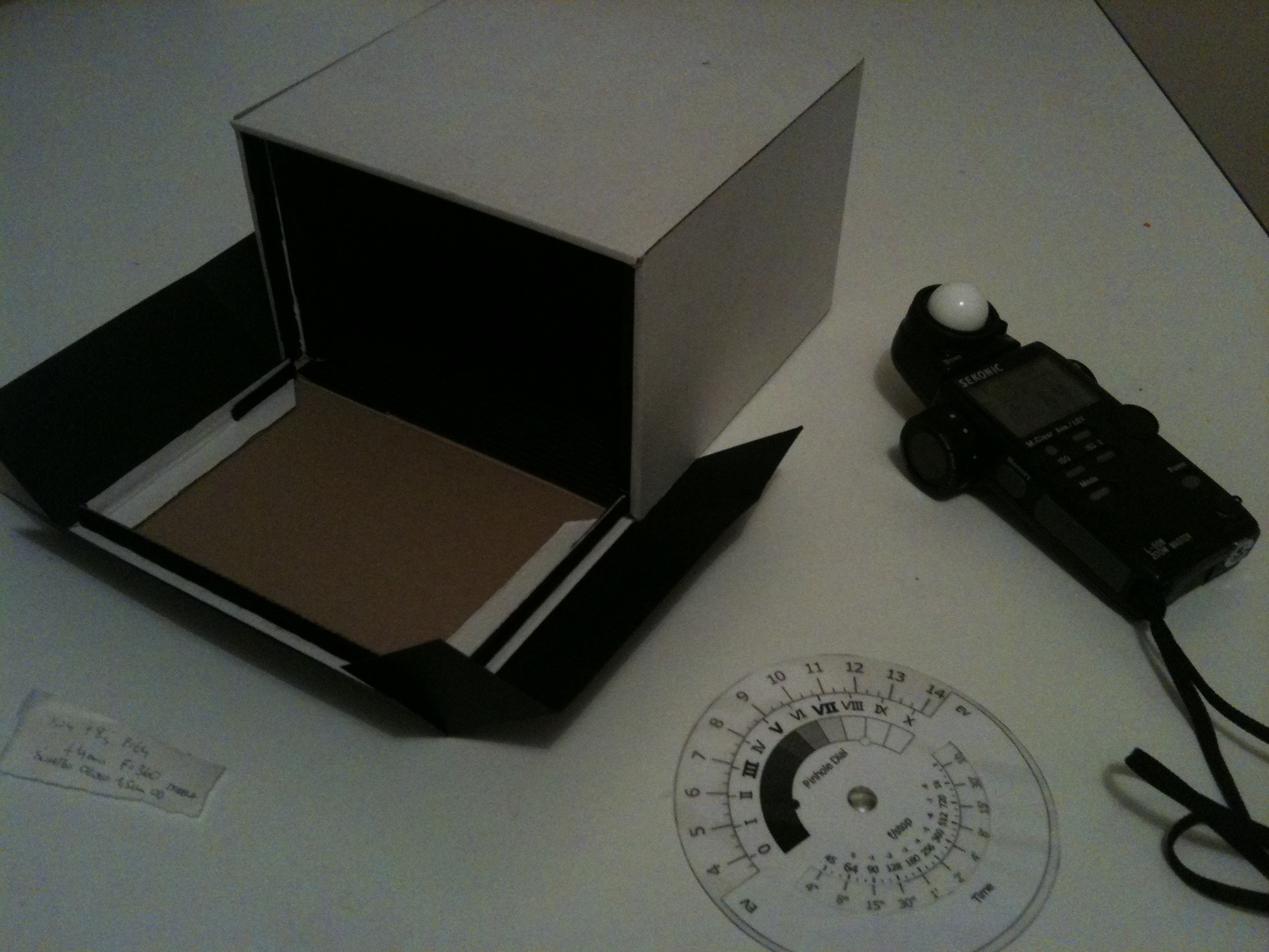

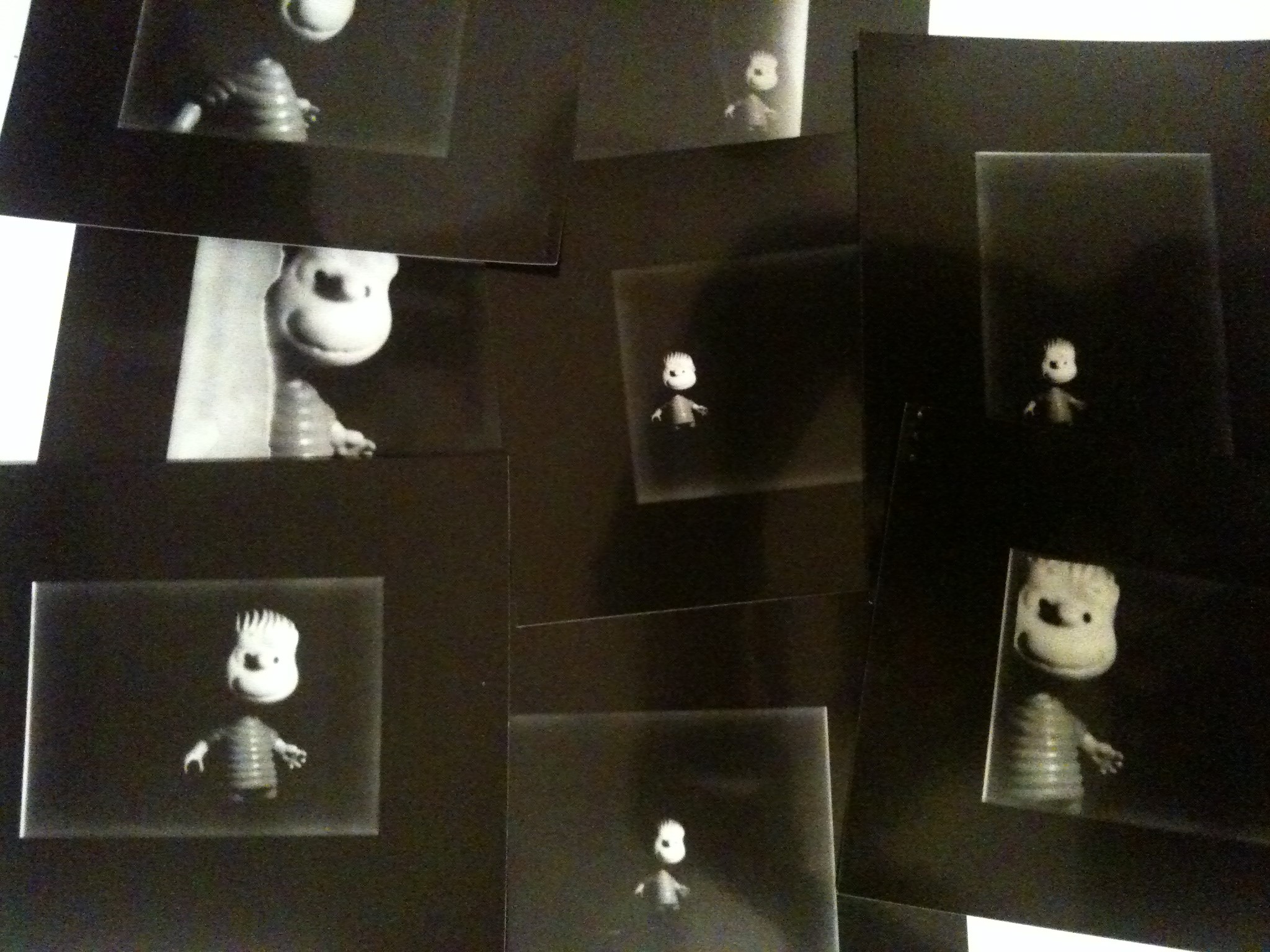

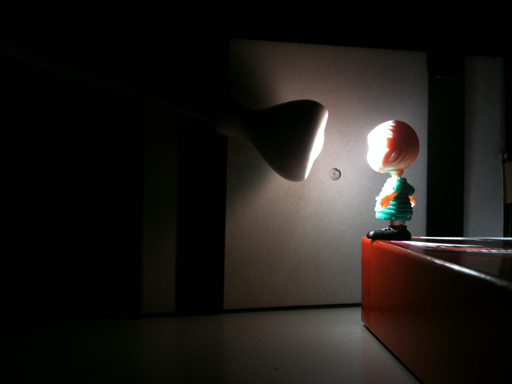

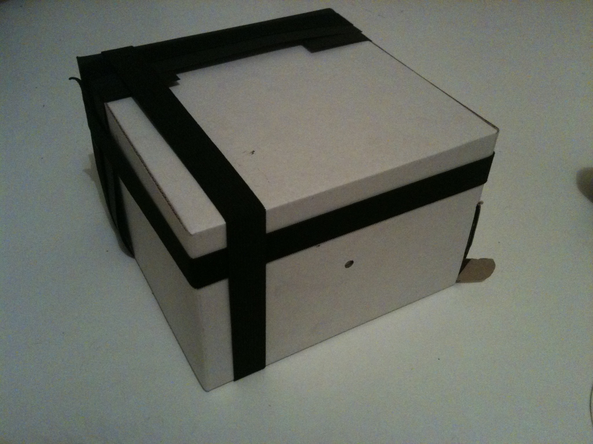

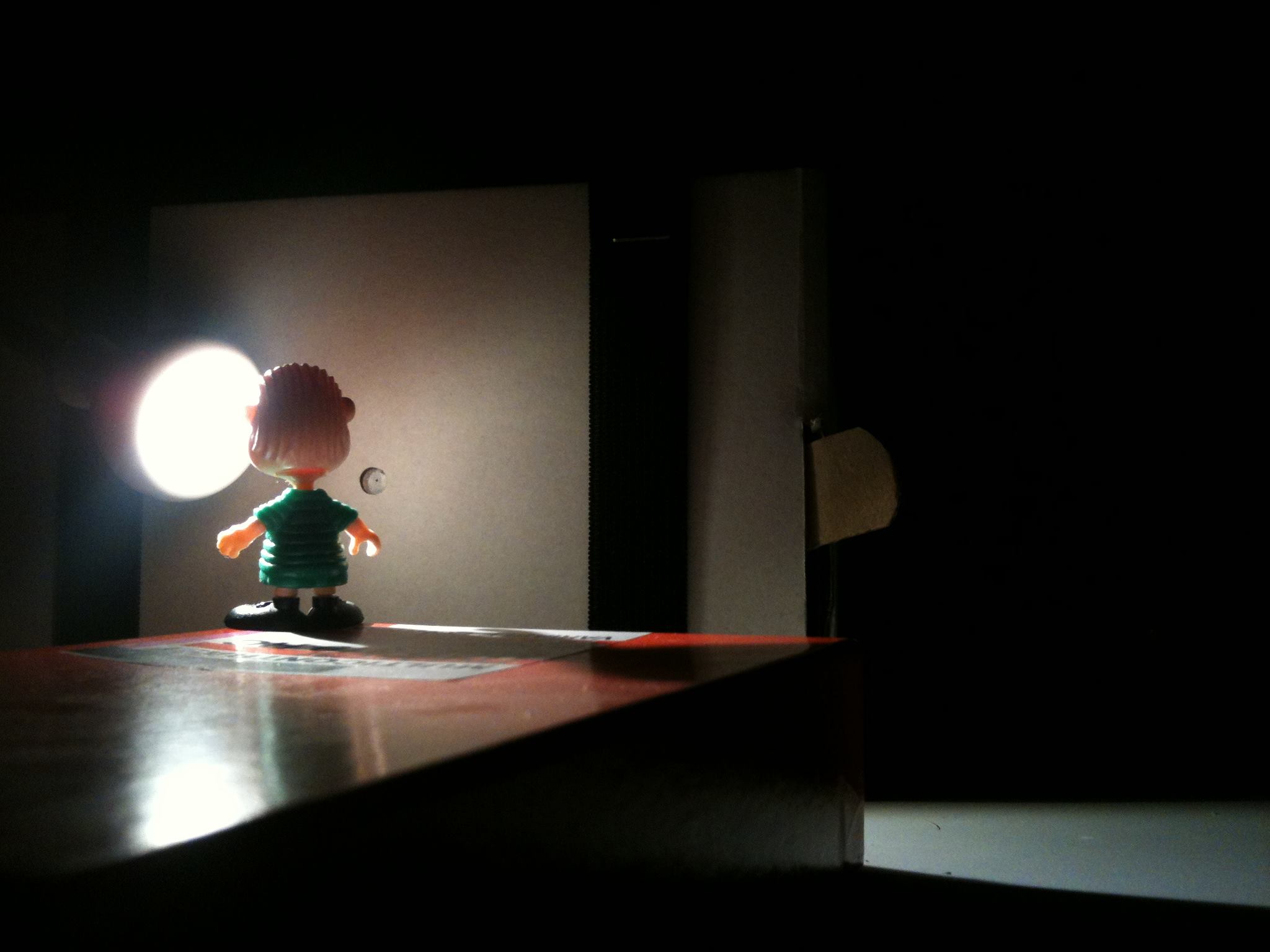

Taka sytuacja:
przysłona +/- 360
czułość papieru +/- ISO 4
czas naświetlania 4 minuty
źródło światła jest około 2 cm od "modela"
Aparat zaprojektowałem pod format papieru 10 x 15. Przygotowałem rysunek potem zleciłem cięcie i bigowanie w tekturze falistej (koszt około 70 zł). Potem klejenie i testy.
