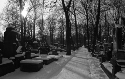

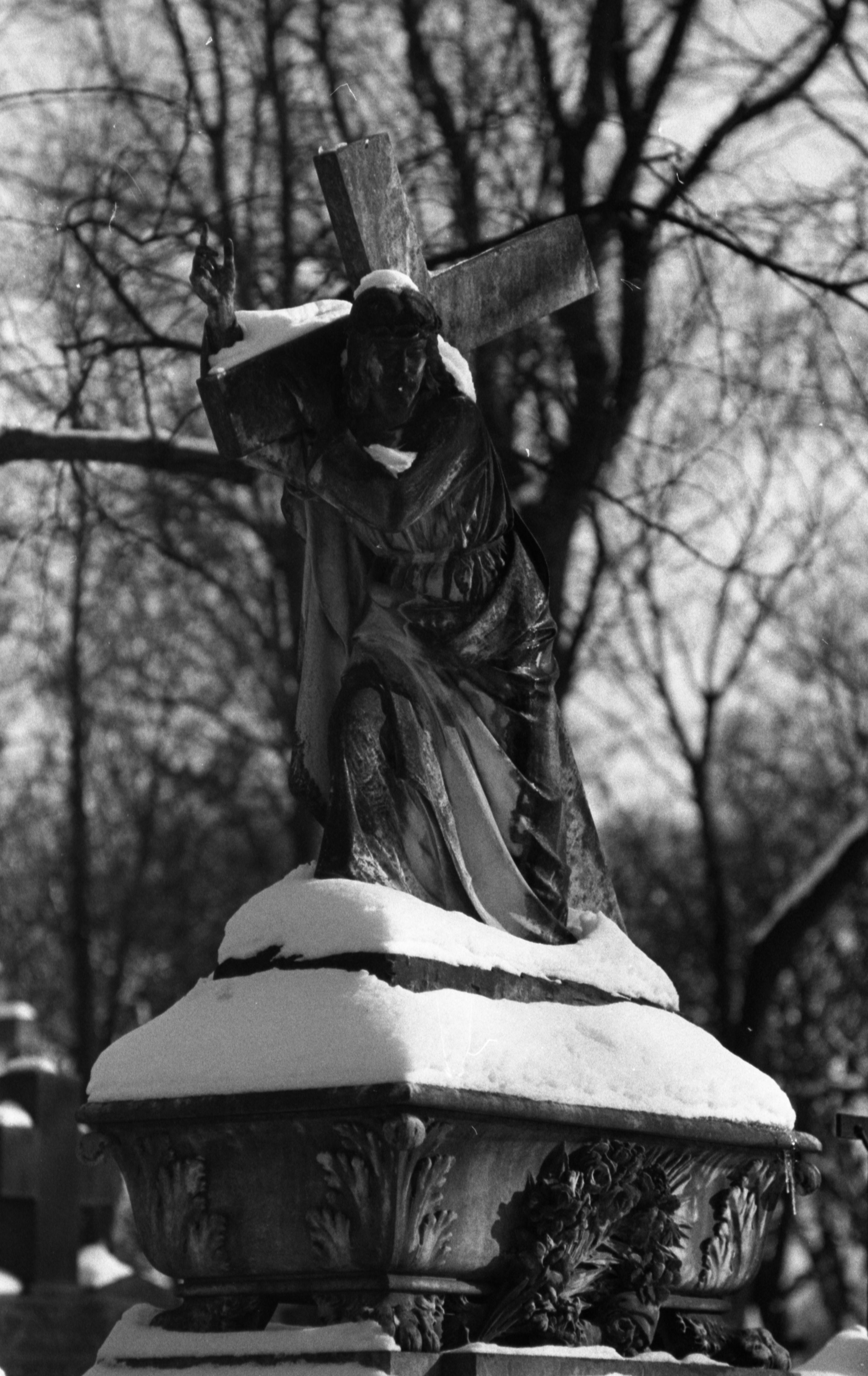

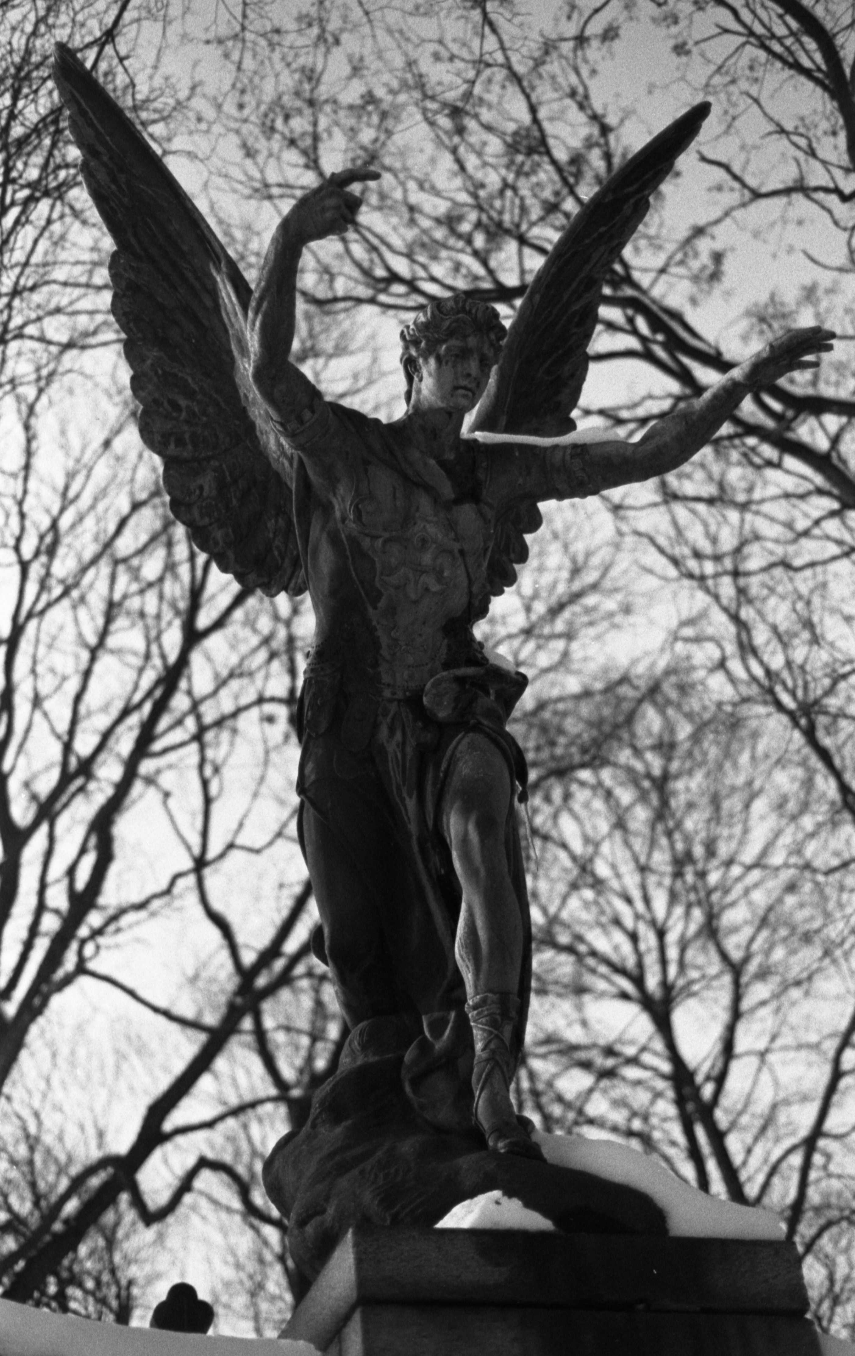

Załączam trzy skany z negatywu prosto ze skanera (po autokorekcie poziomów). Skany wyglądają na zbyt kontrastowe. Docelowo by wydobyć szczegóły z cieni musiałem przesuwać suwaki krzywych poziomu w kierunku czerni i obniżać kontrast. Czy tak wywołana klisza jest efektem zbyt długiego wywoływania (Ilford Pan 400 + Hydrofen W17 1+1, czas 9:30, mieszanie 10 sekund na początku każdej minuty, namaczanie wstępne wodą 30 sekund, przerywanie wodą z octem, płukanie 10-15 minut).
To dopiero moja druga klisza. Pierwsza (Agfa APX 100 z Hydrofenu) wyszła prawidłowo.

Tak na szybko: czas wołania nie wydaje się by odbiegał od standardu, chyba, że nie zachowałeś temperatury i była wyższa od 20 st.C.
Co do kontrastu - zauważ, że sceny same w sobie są kontrastowe (pod światło, ciemne drzewa i pomniki oraz śnieg), czy robiłeś standardową korektę naświetlania dla scen pod światło (+1,5 / +2 działki przesłony)? Bo o ile szczegóły na śniegu na 1. klatce są dobrze widoczne (ekspozycja na światła), to brak szczegółów w cieniach może wynikać po prostu z niedoświetlenia...

Światło skanera samo w sobie nie jest zbyt kontrastowe (jest rozproszone przez mleczną szybkę lampy), więc jeżeli nawet skany wychodzą zbyt twarde, to prawdopodobnie coś w tym jest.
Możliwe, że odrobinę przesadziłeś z wywoływaniem. W Hydrofenie mieszam tak samo, czas jaki mam zapisany w notatkach to 7.5-8min
Byłoby o wiele prościej, gdybyś pokazał negatyw.

Długość wywołania wpływa na kontrast a Ty pokazujesz skany po autokorekcie poziomów?
Widzę że światła nie zgubiły szczegółów. Po mojemu po prostu źle naświetliłeś albo spodziewasz się cudów ;-)

Po powrocie do domu zeskanuję jeszcze raz parę klatek i podrzucę materiał prosto ze skanera, bez żadnych korekt. Jeśli chodzi o naświetlanie to w większości klatek stosowałem pomiar matrycowy. Podobnie naświetlałem poprzednią kliszę czarno białą (tam może nie było tak trudno jak w tym przypadku - zdjęcia pod słońce, mocne kontrasty itp) i tam po wywołaniu byłem zadowolony. Dlatego też pytam i szukam odpowiedzi co ew. poprawić. I mam już dwa punkty zaczepienia - naświetlanie i podejrzenie zbyt długiego wołania. Chciałbym to jakoś rozstrzygnąć, by nauczyć się czegoś nowego na błędach.

jak pisali przedmówcy, pokaż nam negatyw zeskanowany liniowo jako pozytyw. najlepiej zeskanowany tak, żeby było widać podłoże.

Podsyłam skany negatywu prosto ze skanera do wglądu i oceny (w poście nr 1 opisane parametry wywoływania i pytanie, czy negatyw jest przewołany - duży kontrast).

Wg mnie nie jest przewołany. Znaczy można by wywoływać o pół min krócej. Ale nie jest to bezwzględnie konieczne.

również uważam, że film jest w porządku.
ja zdjęcia odwracam w gimpie przy użyciu narzędzia "krzywe". dzięki temu mogę sobie ustawić taki kontrast, jaki mi pasuje.
próbkuję pipetką maskę lub inne miejsce, które ma być czarne na zdjęciu.
teraz pipetkuję światła -- najjaśniejsze miejsce na zdjęciu.
maska/cienie
światła
punkty można ustawić inne, można wygiąć krzywą, co tylko się żywnie podoba.
