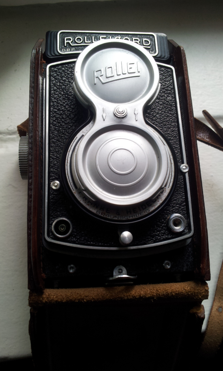

załączylem zdj swojego, rollka, jedyne co ma to te wejscia z przodu .
Jakis pomysł na to koledzy ? :))

Lewy dolny róg na zdjęciu to gniazdo synchro lampy błyskowej. Czyli tam wtykasz kabelek wychodzący od kostki.
Oraz, tak, f/22, dla filmu ISO 100. Lampa nie możliwości błyskania na 1/2, 1/4 mocy?

Co do gniazdka synchro. Masz tam gdzieś opisy w stylu P F X M? Małe kółko z takimi lub podobnymi oznaczeniami.

raczej nie widzialem tych literek na rollku

Więc należy założyć że jest tam synchronizacja X. Ale może się okazać że jednak nie X i wtedy synchronizacja wypada przed pełnym otwarciem migawki. Ale tym się na razie nie będziemy przejmować, bo i tak nie wiemy jak tam jest. Wyjdzie w praniu.yaki pisze:raczej nie widzialem tych literek na rollku
