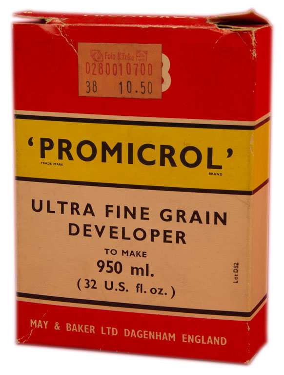

Oczywiście mam do Was pytanie:) Kupiłem antycznie wyglądającą puszkę Promicrolu, nie mam pojęcia z którego może być roku. Ma żółto-różową etykietę, w środku są dwie torebki proszku. Większa ma biały proszek, mniejsza taki raczej bury;) I teraz pytania - w jakiej kolejności to rozpuścić, w jakiej ilości wody (na puszce pisze, że jest tego na 2,5 litra roztworu roboczego), no i czy ma to szansę w ogóle działać?
Promicrol May&Baker
jak się domyślam, jest to chyba oryginalny Promicrol f-my May&Backer z Angli.
Zawiera Ortho fenylo dwuaminę, jak ongić prawdziwy Atomal Agfy. Ultra drobnoziarnisty.
Ten reduktor został z powodów wysoko trującego oddziaływania na środowisko już dawno wycofany i zabroniony w produkcji wywoływaczy. Dzisijszy Promicrol (którego sam często używam) produkowany jest w Kanadzie przez firmę Champion na zamiennikach reduktora, ale to już nie jest to co kiedyć na O-fenylo dwuaminie.
Nie jestem pewny czy by jeszcze zadziałał, ale próbowanie idzie przed studiowaniem, najpierw rozpóść ten brązowy proszek a potem ten biały (ten drugi to napewno jest siarczyn sodu).

Hej,- zrób sobie "Superstocka"- rozpóść to w 45 stp. ciepłej wodzie destylowanej i uzupełnij do 500 ccm. Podziel na 5 buteleczek po 100 ccm i uzupełnij do korka.
Jeżeli rozcieńczysz jedną do 500 cm z przegotowaną i ostudzoną wodą otrzymasz "Worksolution" czyli normalny roztwór roboczy.
Niewiem czy ci się to w 500 ccm wszystko zmeści ? (długo bełtać)
Wywojki w proszku mają prawie wieczną żywotność.

O czymś takim myślałem, żeby to rozrobić w mniejszej objętości. Pozostaje jeszcze kwestia czasów, ale to już trzeba będzie ustalić w boju, bo nigdzie nie da się ich znaleźć. Mam naświetlonego Fomapana 400 z jakimiś strzałami z biodra to sprawdzę na nim;)
[ Dodano: Pon 15 Paź, 2012 ]
No cóż, rozpuściłem ostatecznie do ok. litra objętości, bo w mniejszej ilości wody zawartość małej torebki za nic nie chciała się rozpuścić. Całość ma ciemno-bury kolor przypominający czeskie R09. Test działania dopiero w środę, ale mam pewne obawy:O
[ Dodano: Czw 25 Paź, 2012 ]
Gdyby kogoś to kiedyś interesowało - wywoływacz jest jak najbardziej sprawny;)
Nie, mój był chyba jeszcze starszy, w szarej metalowej puszce a nie w pudełku. Nawiasem mówiąc rozrobiłem go tak jak pisało na opakowaniu na 2,5 litra i nadal sprawuje się bardzo dobrze:) O dziwo nawet pasują czasy z digitaltruth dla nowego Promicrola w koncentracie. Rozrabiam tego stocka 1+9 lub 1+14 i woła elegancko:)
no proszę, a ja osobiście używam przy tym nowym koncentracie Promicrola rozcieńczenia 1+19 a czasy przedłużam o tą samą różnicę co między 1+9 a1+14, działanie b. drobnoziarniste i wyrównawcze. Prawdopodobie jednym ze składnikikjów, równiż w tym nowym koncentracie jest glycyna fotograficzna której używano dawniej do wywoływania zdjęć portretowych.
