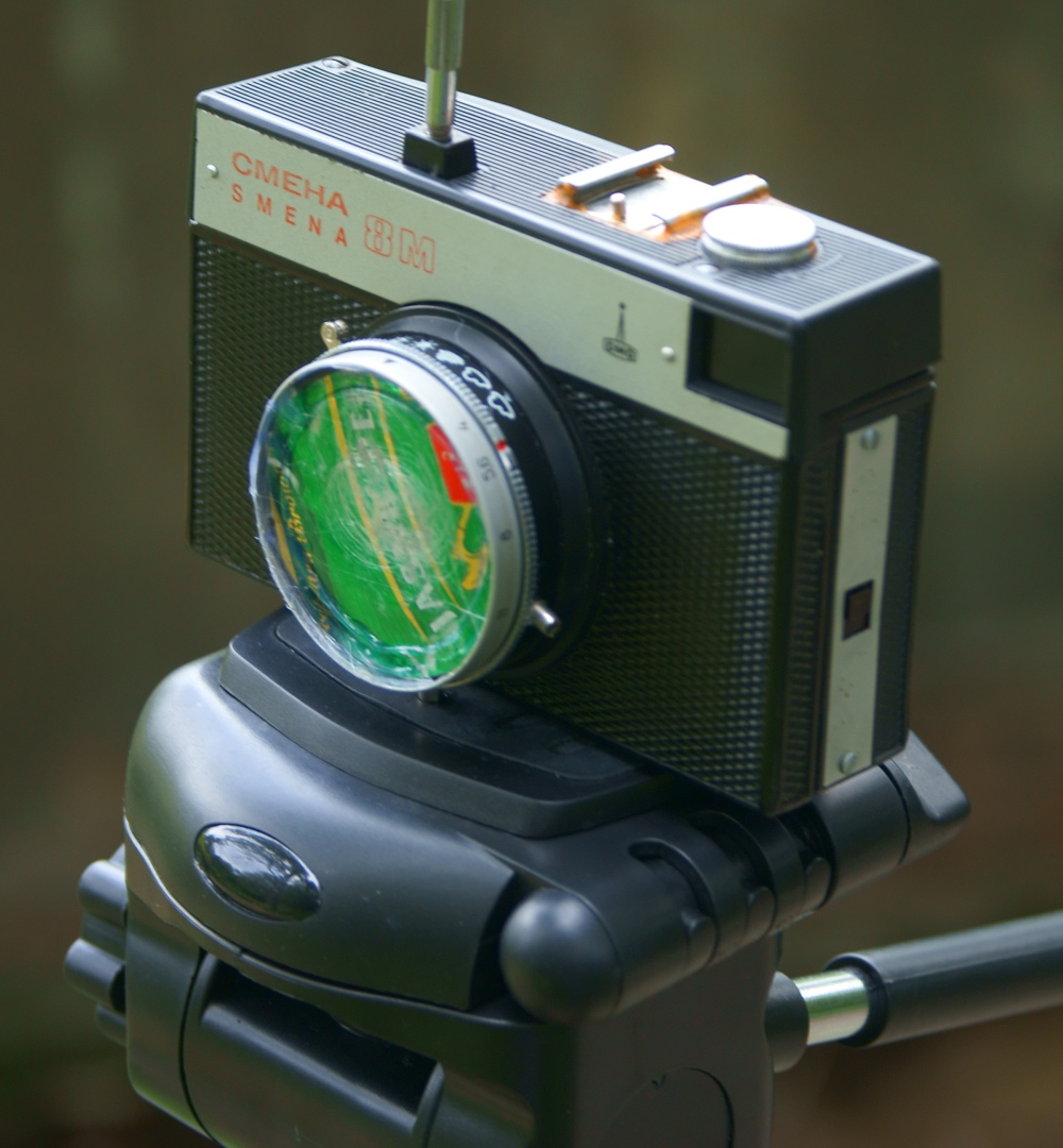

Witam. Wpadłem na pomysł że przerobię i tak bezużyteczny aparat marki smiena 8m na pinhola. Chciałem się pochwalić. Zajęło mi to jakieś 30 min z rozgrzaniem pistoletu do kleju na gorąco. Włożyłem negatyw marki rossman efekty za kilka dni bo jeszcze ok pół filmu zostało. Ciekaw jestem czy sam aparat jest szczelny bo z tymi wynalazkami było różnie. Tylko jak na razie trochę mi wstyd z tym się szwendać po mieście i robiłem parę kadrów na uboczu miasta.

dugi1985 pisze:Witam. Wpadłem na pomysł że przerobię i tak bezużyteczny aparat marki smiena 8m na pinhola. Chciałem się pochwalić. Zajęło mi to jakieś 30 min z rozgrzaniem pistoletu do kleju na gorąco. Włożyłem negatyw marki rossman efekty za kilka dni bo jeszcze ok pół filmu zostało. Ciekaw jestem czy sam aparat jest szczelny bo z tymi wynalazkami było różnie. Tylko jak na razie trochę mi wstyd z tym się szwendać po mieście i robiłem parę kadrów na uboczu miasta.
Cholerka , mój pierwszy aparat .
Aż żal patrzeć .
A to pionowe na spuście to co to jest ?
Dla poprawienia wyglądu proponuję założyć węzyk spustowy z blokadą , choć nie pamiętam czy jest taka możliwośc
To zielone na obiektywie zrobić na czarno i założyć osłonę przeciwsłoneczna , szeroka .
na pewno będzie trochę lepiej się prezentowac.
Ale powodzenia.życzę.

Post autor: dugi1985 »
Trampek pisze:
To pionowe na spuście migawki to wężyk z blokadą :P
Nie wiem czy to akurat będę rozwijał, ale jak mi się spodoba to zamierzam zrobić coś na większy format z drewna. Blaszka z puszki jest poczerniona od środka. Jak będzie fajny efekt to coś zrobię z tą co jest, a jak nie to do wyrzucenia i inny kawałek puszki :P

To jak zobaczysz efekt na małym obrazku to się nie zrażaj.
Jedynie przemyśl sprawę zakupu gotowej blaszki z otworem , jednak precyzja w jego wykonaniu gra rolę.
W necie jest taki programik chyba nazywa się Pinhole Designer ale nie jestem pewien
Policzysz w nim średnicę otworu w zależności od formatu , czasy naświetlania dla róznych negatywów itp
Na dużym formacie efekt wygląda znacznie lepiej niż z malego obrazka.

Dziurka zrobiona w blaszce sprawdza się nieźle, jeśli wykonasz ją precyzyjnie, a da się to zrobić igiełką i odrobiną drobnoziarnistego papieru ściernego. Efekt możesz sprawdzić na przykład skanując dziurkę skanerem - poznasz wtedy jej średnicę oraz precyzję wykonania.
W PinholeDesigner wyliczysz sobie wszystko, co potrzebujesz. Doskonały program.
ja zrobiłem z symbola, nie wiem jak w 8m ale w symbolu wystarczy odkręcić obiektyw wyjac soczewki i wsadzić blaszke ot i cała robota, a do tego jak ma sie jeszcze jeden obiektyw cały to ma sie wymienna optykę, wymiana zajmuje tyle co odkręcenie 3 śrubek. pozdrawiam
Ja tam nic nie odkręcałem od strony komory filmu. Smiena to tak solidna konstrukcja że starczy ustawić ostrość na siłę za nieskończoność :P i masz obiektyw w ręku, a migawka cała.
