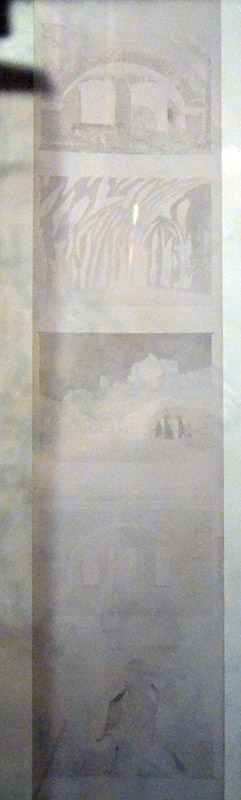

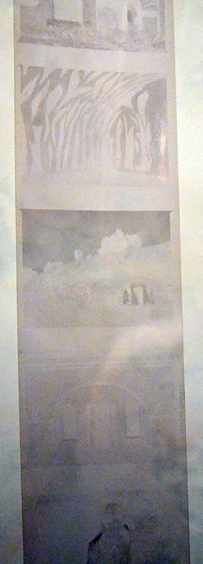

Kiedyś udało mi się kupić kilka rolek HP5+ z datą ważności 1998r. Pierwsza rolka wyszła super, jednak była lekko zadymiona. Postanowiłem sprawdzić, jak się ów film zachowa przy dodaniu bromku potasu. Rolkę naświetliłem i wołałem jako ASA 200 w xtolu 1+1 (pół litra) z dodatkiem 2g KBr. Czas wziąłem z DT, korygując go jedynie dla temperatury wywołania równej 23C. Do tego kąpiel wstępna. Przerywałem Ilfostopem i utrwalałem w miarę świeżym Ilford Rapid Fixerem (przerobił dopiero 3 filmy) jak zawsze wg przepisu. Efekt widoczny poniżej. Co się stało? Pierwszy raz tak mi wyszło. Na filmie nic szczególnego nie było, chciałem przetestować oddymianie tego konkretnego filmu zanim pojadę z nim na jakąś wycieczkę :)

Technologia procesu?
Mi to wygląda na złe mieszanie i małą ilość chemii.
Ale też może to być sam film, jego starość. W sobotę wołałem E-6, pięć rolek 135 w tanku JOBO. Jeden z wywołanych (provia 400F) wygłądał podobnie do Twojego HP5+, też miał takie łaty itd.
Gdybym nie wołał razem z nim innych filmów, które wyszyły normalnie, to też myślałbym, że to mieszanie.

Łaty są od kafelek i na drugim zdjęciu po lewej widać cień negatywu na nich :D Chyba źle zdjęcie zrobiłem, przepraszam. Negatyw sam w sobie nie ma żadnych plam, po prostu wszystko wyszło za jasno, nawet napisy się niemal do końca 'sprały'. Zdziwiło mnie też, że negatyw mocno barwił na różowo - płukałem kolejno po kilka minut w wodzie, siarczynie sodu, trzech kolejnych porcjach wody i na końcu w roztworze Mirasolu. I przy każdym kolejnym wylaniu płynu jego barwa była mniej lub bardziej różowa. Do tej pory HP5+ barwił mi co najwyżej 2 kąpiele, potem już płukanka była przeźroczysta. Dziwne, bo poprzednia rolka była z tej samej paczki. A mieszałem podczas wołania wg jednego z dwóch stałych schematów - przewrotki przez 30s i dalej 5s przewrotek co 30s. Chemii zawsze leję nieco więcej.

Aaa. Skoro tak, to po prostu go niedowołałeś. Czasy dla XTola z DT można se w buty włożyć.

Da się go jakoś uratować?
Magazynuję wiedzę i filmy
Posty: 10510
Spróbuj wzmocnić.
