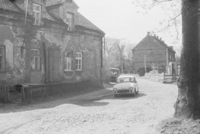

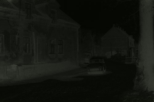

W załączniku wysyłam skany filmu. Zrobiłem je moja Minoltą F2900 bez korekcji obrazu.
Przyznam się, że boję się chemicznych eksperymentów z negatywem.
Liczyłem, że uda się coś wykombinować na etapie robienia odbitek papierowych.
A.
Ostatnio zmieniony 09 lut 2012, 19:11 przez adr78, łącznie zmieniany 1 raz.

W fotoszopie calkiem sporo mozna z tego wyciagnac :-)

Nigdzie nie mogę znaleźć jakie dmax ma ta minolta. Ale o ile dobrze pamiętam, to poniżej 4 i to sporo poniżej.
Jest całkiem nieźle patrząc po skanie. Nie rób skanowania bez korekcji, bo to do niczego nie prowadzi. Kombinuj z ustawieniami oprogramowania. "Bez korekcji" cały histogram masz po lewej, każde jego rozciąganie w szopie daje schodki. Nie skanuj do jpga. Skanuj do 16 bitowego tifa w skali szarości. Skaner też za wiele nie może, bo tylko 12 bitów, ale lepiej 12 niż 8 jpg. Jakiego oprogramowania używasz?

Posty: 5679
negatyw gęsty, ale na twardym papierze powinno dać radę. jeśli masz filtry, możesz spróbować na ilfordzie xpress, on jest zdecydowanie czulszy od fomy. ja bym tak próbował. xpress i filtr purpurowy i długo świecić.
