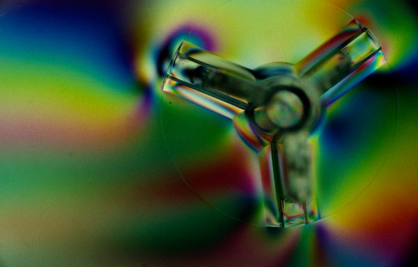

A tak wygląda kawałek pudełka od kasety magnetofonowej.

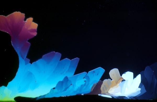

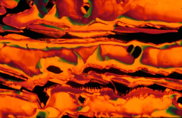

Tak wyglłądają kryształy

Jak macie dwa PLe w domu, to sobie możecie z byle linijką plastikową się pobawić trzymając wszystko w rękach. Zabawa przednia. Wiginając linijkę można zaobserwować takie cosie jak na moim zdzjęciu kasety.

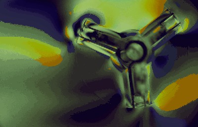

dzięki polaryzacji można też zrobić takie zdjęcie:
oczywiście chodzi o podświetlenie krawędzi obiektu, a nie o powtórzenie.

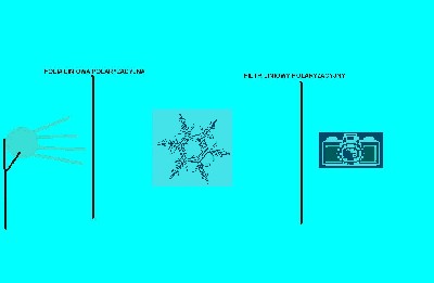

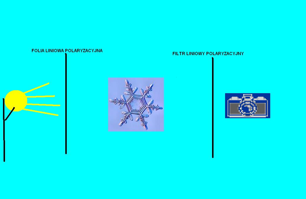

Czy taka konfiguracja będzie ok? Całe źródło światła mam dać od tyłu, czy kontrast nie będzie zbyt duży znaczy zbyt mały?
Ostatnio zmieniony 09 lis 2011, 12:16 przez matti_1989, łącznie zmieniany 1 raz.
Posty: 10534
matti_1989 pisze:Czy taka konfiguracja będzie ok? Całe źródło światła mam dać od tyłu, czy kontrast nie będzie zbyt duży znaczy zbyt mały?
Dokładnie tak. Musisz spolaryzować całe światło i całe to światło musi przejść przez obiekt i dopiero wtedy musi przejść przez drugi filtr. który wydobędzie z obiektu te efekty,
rbit9n pisze:dzięki polaryzacji można też zrobić takie zdjęcie:
Nie widać. Przynajmniej ja nie wdzę.
Nie można znaleźć serwera "29.media.tumblr.com"
Ostatnio zmieniony 09 lis 2011, 12:26 przez J.A., łącznie zmieniany 2 razy.
Posty: 5679
J.A. pisze:Nie widać. Przynajmniej ja nie wdzę.
pardonnez moi! wklejam z innego źródła.

Filtry, folie przyszły. Działa!!! :) Póki co robiłem numer z kasetą megnetofonową. Efekt podobny do tego co pokazał J.A. Teraz tylko pytanie co tak właściwie widać - co oznaczają te "tęcze" na kasecie?
Jest mi ktoś w stanie wytlumaczyć to zjawisko nie naukowym językiem.
Henry
Posty: 1086
Lokalizacja: Olsztyn
Post autor: Henry »
Coś tam o naprężeniach i anizotropii - poszukaj w googlach pod hasłem elastooptyka.
