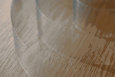

Witam.
Drodzy koledzy, pomóżcie...
właśnie wyjąłem z koreksu negatyw po wywołaniu, no i niestety... ręce mi opadły i łezka napłynęła. Wkurzyłem się, bo niestety 36 klatek uciekło, ale bardzo bym chciał dociec tego jak to się stało.
Szczegóły:
Rollei Superpan 200 naświetlany w Nikonie F80, wołany w Rollei RHS 1+15 przez 8 min., utrwalony w Fomie U1 przez 9 min. Przerywanie to woda z octem i na koniec kąpiel w Fotonalu.
Standardowa procedura i ... zonk.

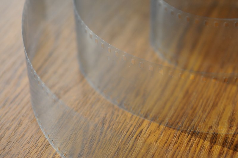

Jak widać na fotce film jest kompletnie przezroczysty (tylko fragment rozbiegowy jest jakby delikatnie zabrunatniony), wygląda tak, jakby został tylko utrwalony.
Co że tak powiem zje... poszło nie tak?

Jeśli końcówka wykazuje ślady zaczernienia, to jakieś działanie było. Może się utlenil? Zalecane rozcieńczenie to 1:7. Może woda nie taka?

Wywoływacz nie powinien być problemem. Butelka z RHSem była świeżo otwarta, roztwór 1+15 zrobiłem tuż przed wywoływaniem. Może tylko ilości mililitrów były lekko niestandardowe (25ml + 375ml), ale proporcja zachowana. Mieszanie to cała pierwsza minuta potem 10 sekund co minutę.
Gdy wylewałem wywoływacz był on ciemnoróżowy/jasnoczerwony.
technik219:
No niby 1+7, ale na butelce występuje też 1+9 i 1+15.
Woda do rozcieńczenia to była demineralizowana z tesco.

Przeczytałem... coraz większe podejrzenie pada na Superpana.
Był co prawda przeterminowany z 3 miesiące, ale przechowywany w lodówce.

Nie ma żadnych śladów na negatywie - numerków, zarysów obrazu, nic... jako że rozbiegówka tylko "delikatnie zabrunatniona", ja by kierował wzrok na wywoływacz jednak...
Jak masz gdzieś jakiś kawałek naświetlonego negatywu który możesz wykorzystać (np. kawałek języczka) to wrzuć do rozrobionego wywoływacza na parę minut, utrwal i zobacz co się stało...

Wywoływacz kupiłem 25 marca tego roku na alledrogo. Stał w szafce, temp. pokojowa, ale w ciemności - butelka fabrycznie zamknięta. Tuż przed wywołaniem tego Superpana otwarłem butelkę i zrobiłem roztwór...
No ale nic. Zrobię tak jak mówisz - naświetlę coś i przewołam.

Nawet bez naswietlania wrzuc do koncentratu kawalek filmu i popatrz czy sie zaczerni.
Albo rozpoczales od utrwalacza..

Na 1000% nie.radekone pisze: Albo rozpoczales od utrwalacza..
Wywoływacz bełtałem na świeżo, a do tego używam takich plastikowych kuchennych zlewek, a utrwalacz miałem już używany, przechowywany w czarnej butelce 'harmonijkowej'.

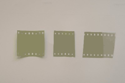

Rozrobiłem trochę roztworu 1+15, wrzuciłem dwa kawałki Polypana, jeden zupełnie prześwietlony, drugi nienaświetlany, ale wrzucany w nieszczelnej łazience, także troszkę światła mógł złapać. Z jakieś 10 minut będą wyniki.radekone pisze: Nawet bez naswietlania wrzuc do koncentratu kawalek filmu i popatrz czy sie zaczerni.

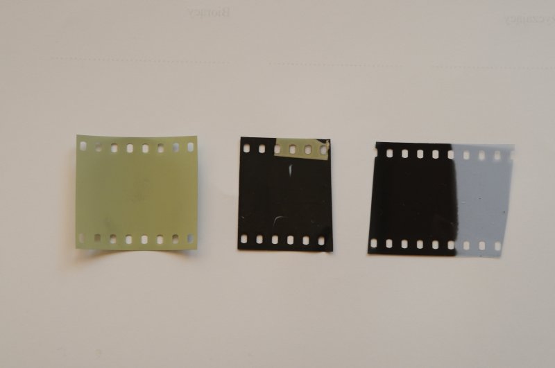

Ok, więc wsadziłem kawałki Polypana F do tego RHS 1+15. Poniżej fotka.
Od lewej:
1. Kawałek prześwietlonego Polypana F (bez wołania, bez utrwalania).
2. Kawałek tego samego prześwietlonego Polypana tylko wywołany (na fragmencie jest naklejona taśma klejąca, wywoływacz nie dotarł stąd pozostał kolor zielonkawy).
3. Kawałek wywołany i utrwalony (Foma U1). Czarny fragment jest prześwietlony, fragment przezroczysty jest nienaświetlony.
No i teraz poproszę o interpretację wyników, bo nic nie kumam.

Moja dobra rada - nie eksperymentuj na przyszłość z wywojkami o których krążą jakieś plotki, że lubią wywinąć numer, potem to boli. pozostań przy sprawdzonych chemiach. A z mojej praktyki wynika, że Superpan 200 bardzo ładnie moczy się w D76 1+1 - bardzo lubię tę parę, Superpan to mój ulubiony neg o tej czułości. Moje pomiary czułości wykazują, że w D76 1+1 nalezy go świecić na EI=250. Bardzo dobrze, choć moim zdaniem w D76 lepiej, wychodzi Superpan 200 w Rodinalu 1+100 przez 30 min w 18 st C.
