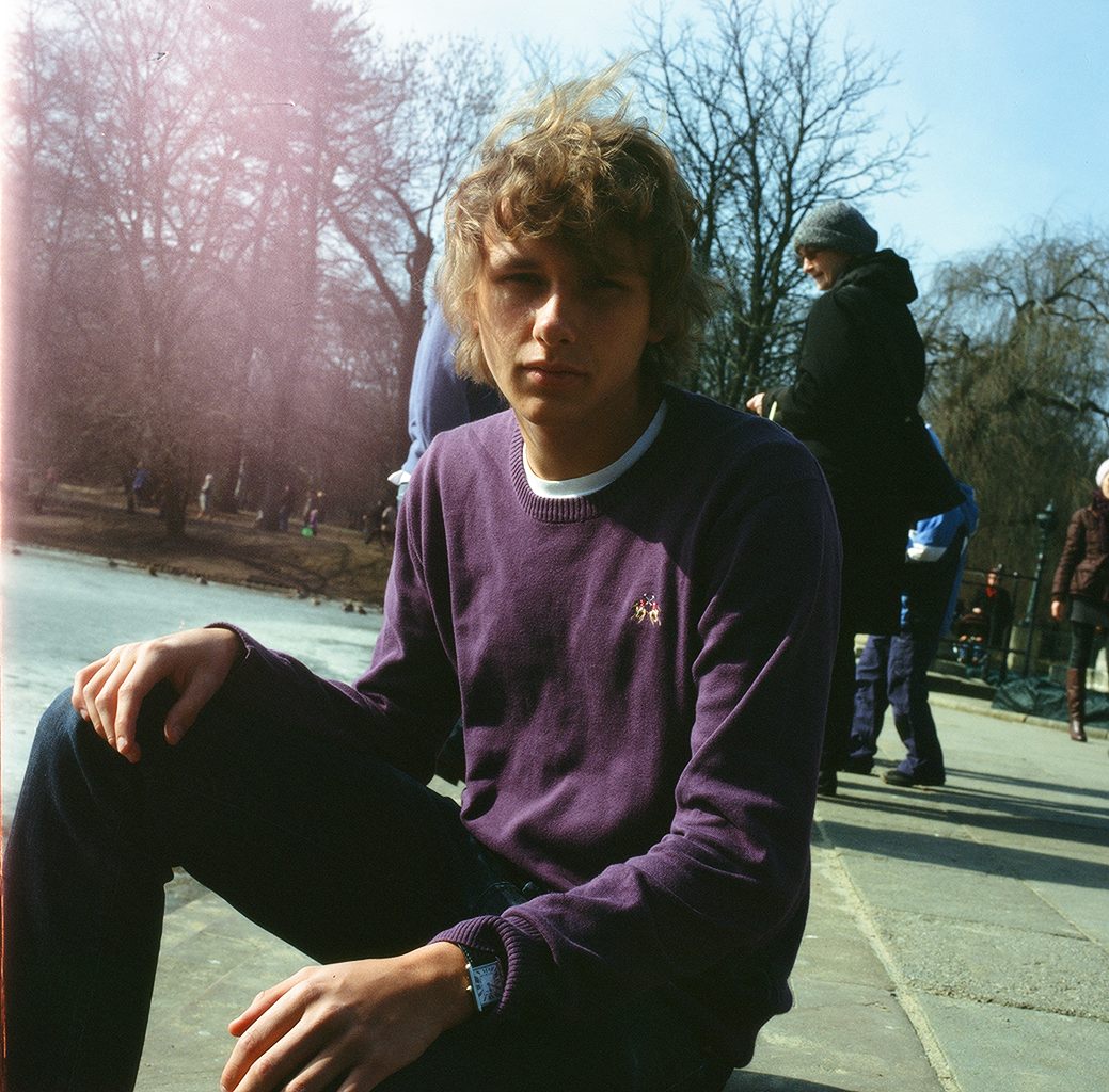

Od niedawna korzystam z aparatu Yashica 124G. Nie ma co narzekać, sprzęt jest świetny, ale czasami pojawia mi się na zdjęciach jasny pasek po prawej lub lewej stronie, mam wrażenie, że najczęściej po stronie, gdzie na aparat padało słońce. Zastanawiam się czy to wina filmu, wołania, czy może braku osłony na obiektywie. Będę wdzięczny za jakiekolwiek opinie na ten temat. Pozdrawiam

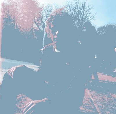

Witam, nie wiem czego to jest wina, ale może ktoś też mi pomoże, bo mam identyczne prawie "artefakty" na zdjęciu, załączam zdjęcia
Jakby co mój aparat to Hasselblad 503CX, 80 Planar robione bez ochrony przeciwsłonecznej.
Czy myślicie że to tylko wina braku osłony (już kupiłem w USA, ale będzie u mnie jak rodzina będzie czyli za 3 miesiące), czy musze oddać magazynek to uszczelnienia?
Jakby co to na filmie miałem takie coś nie na jednym zdjęciu, ale aż na 5. Inna rzecz że to mój dopiero 4 film jaki z niego widze (bo kolory daje do wołania w Labie) bo mam w lodówce już jakieś 30 filmów naświetlone i czekają sobie na wywołanie

co do klapki w jasce, to po prostu czy jest wyklejona resztkami gąbki czy moze juz nic tam nie ma. polecam oddac do uszczelnienia/wyklejenia aksamitką, to sie rzynajmniej nie zużywa
nie wydaje mi sie zeby brak osłony przeciwslonecznej powodował takie smugi na całej długosci klatki
polecam tez, jestli masz, nosic jaskę w pokrowcu, wtedy jest osłonieta i swiatło przez plecy napeno nie wpadnie
z hasele jest nieco inaczej, bo jeszcze moze przeciekać na polaczeniu puszki z kasetą, tam przeciez nie ma zadnego uszczelnienia, niczego, procz niewielkiego kołnierza

To jest na 100% nieszczelna komora filmu. Kup sobie uszczelki od Jona Goodmana - http://cgi.ebay.co.uk/Pre-Cut-Light-Sea ... 1c1c0f24af - wklej i po problemie.

Po prostu tylko te 2 klatki wykonałeś w bardzo ostrym słońcu.
Pozostałe zdjęcia zrobiłeś zapewne w bardziej zacienionym miejscu i przez to film się nie zaświetlił. Uszkodzonym uszczelnieniom jeszcze udało się zatrzymać "lewe" światło.

Ale może aparat leżał później w słońcu
Ewentualnie zaświetlenie nastąpiło podczas ładowania filmu do koreksu.

Mój Lubiś też ciekł od tylca, ale nie na wszystkich klatkach pracowaly krety, znaczy były przecieki. Były tylko na tych, z których przewinąłem na następną i trzymałem dłuższą chwilę na słońcu. Jeśli szybko przewinąłem o jeszcze jedną, to nie było mowy o zaciekach słońca. A, i filmy zakładam również w dużym słońcu i im nic nie jest, byle szybko i sprawnie to robic a nie medytowac [;
Tak, ciekną Ci plecy, flary z braku osłony przeciwsłonecznej to jasne bliki i inne flary a nie takie prześwietlenia filmu, prawda ?
