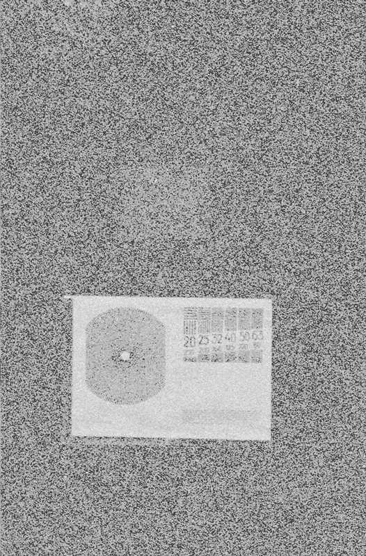

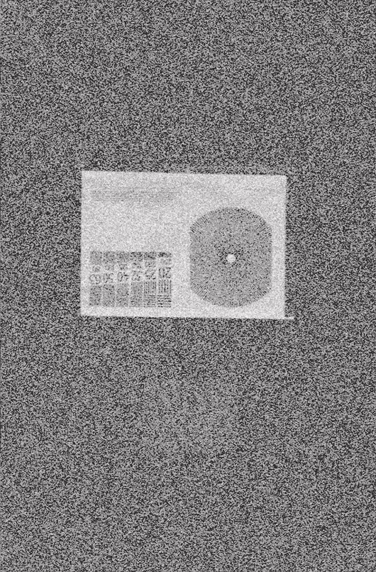

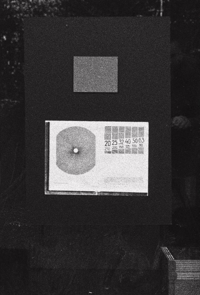

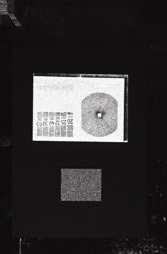

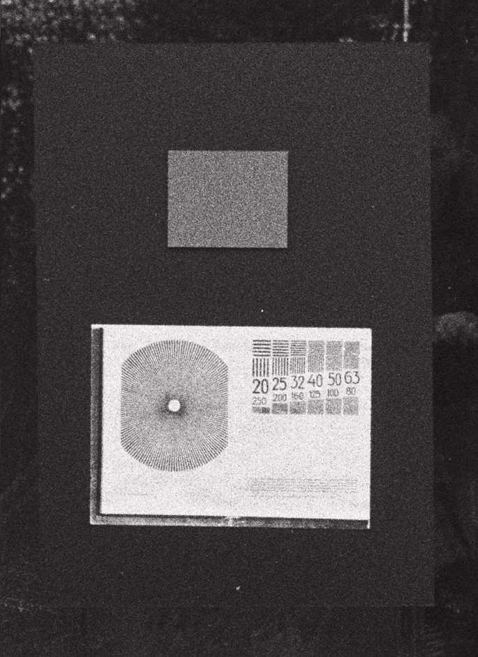

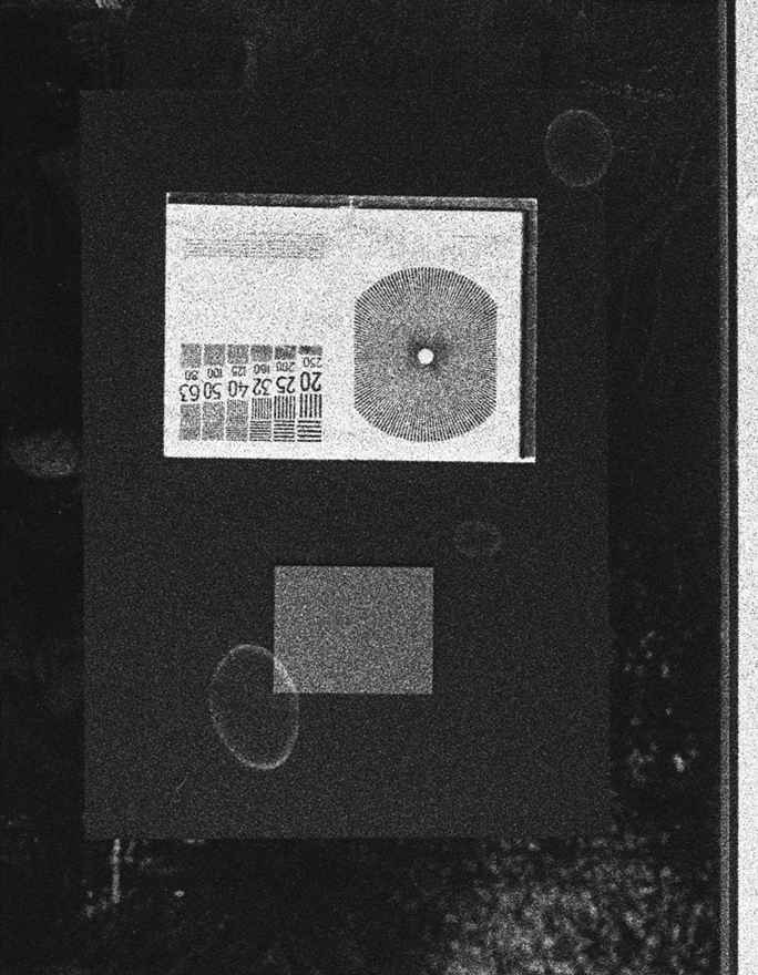

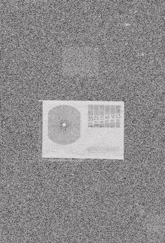

Witam po przerwie . Na poczatek "technikalia" : wszystkie czasy wolania za producentami dla ISO 1600 , pomiar padajacego Gossen'em Sixtomat'em ( rowniez dla ISO 1600 ), a optyka to Planar 1,7/50 na Contax'e na 055NAT dociazonym 10kg kotwica plugowa Danforta ;-) . Swiatlo nieba rozproszone ( w cieniu ) i poranna kawa przed . Przepraszam z gory wszystkich za jakosc skanow ... moj Microtek jest dosc leciwy . Na skanach jest jakies 15 - 20% z klatki .
W wolnej chwili puszcze to na papier , ale " na oko " widac , ze ID 11 dal zdecydowanie wyzszy kontrast od pozostalych wywolywaczy . Karta testowa byla " home made " - na czarny karton nakleilem szara karte kodaka i test rozdzielczosci . Milego ogladania .
GeparD
Posty: 25
Rejestracja: 15 kwie 2010, 02:51
Lokalizacja: Belfast
Post autor: GeparD »
dzieki za test
