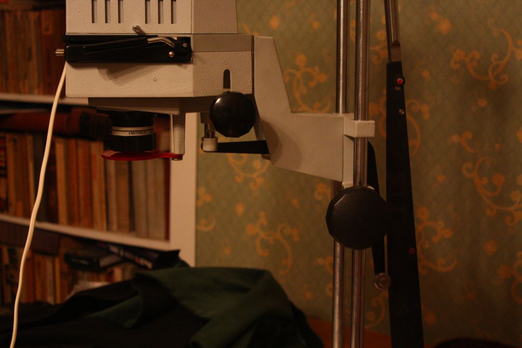

Super, dzięki wielkie za wszystkie rady i zdjęcia. Rzuca to sporo światła na całą sprawę. No więc tak, nasmarowałam i faktycznie pokrętło działa i ostrość się jakoś tam ustawia ALE:
- przy najmniejszej możliwej wielkości ostrość jest ok, ale przy np. 10x15 już nie
- na zdjęciu nie widzę takiego czarnego pręta który biegnie od kolumny do tego czegoś na czym trzyma się obiektyw - u mnie ten czarny pręt blokuje dalsze opuszczanie się harmonijki, mogę ją tylko obniżyć na niedużą wysokość, i za nic nie rozsuwa się tak nisko jak na Waszych zdjęciach
Pytanie: co mam zrobić? wymontować czarny pręt, czy czegoś mi brakuje jak sugerujecie? załączam zdjęcie na którym mam nadzieję widać o co mi chodzi.
Marek1953
Midian pisze: - na zdjęciu nie widzę takiego czarnego pręta który biegnie od kolumny do tego czegoś na czym trzyma się obiektyw
Jeszcze raz. Mieszek jest pomiędzy korpusem powiększalnika a płytką obiektywu.
Płytka z obiektywem zamocowana jest wkrętem (z główką do ręcznego wkręcania) do dolnej końcówki wysuwanego trzpienia. Na zdjęciach to widać. Obracając pokrętłem w lewo - trzpień wysuwa się w dół, obracając w prawo - trzpień idzie do góry. Mechanizm jest tak prosty, że trudno coś tu więcej napisać.
Nie rozumiesz mnie (albo to ja jestem faktycznie taka głupia jak sugerujesz:) - zaraz się okaże). Chodzi mi o to, że z postów wynika, że harmonijka może się jeszcze wydłużyć i to znacznie, ale u mnie się nie da z powodu właśnie owego trzpnia czarnego, który podtrzymuje kolumnę na której jest pokrętło do ostrości (i faktycznie kręcę to kolumna z obiektywem się przesuwa, ale tylko troszkę, bo tyle ma miejsca), z drugiej strony trzpień opiera się na długich prętach od kolumny, tak żebym nie mogła zniżyć całości (a da się bo pionowego pręta, na którym zamocowane jest pokrętło do ostrości jest jeszcze dużo u góry). Poza tym sama kiepska ostrość zdjęcia w przypadku dużego rozmiaru świadczy, że coś jest nie tak. Strasznie trudno opisać o co mi chodzi, ale może patrząc na zdjęcie będzie to bardziej zrozumiałe:)

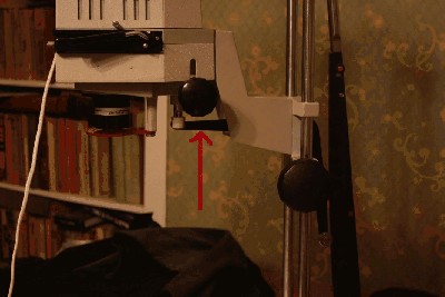

Rozjaśniłem bardziej zdjęcie Twojego powiększalnika i zuważyłem, że ten egzemplarz ma samoczynną regulacji ostrości, czarna dźwignia (czerwona kreska na zdjęciu). Ostrość ustawia tylny płaskownik (czerwona strzałka) będący jednocześnie usztywnieniem konstrukcji wsporczej powiększalnika. Po tym płaskowniku jeździ drugi koniec czarnej dźwigni zmieniając położenie obiektywu w zależności od rozmiaru zdjęcia. Pokrętłem ostrości wprowadza się tylko małe korekty.

Mechanizmy wypada rozruszać. Dociśnij ramię do płaskownika ostrości (ręką) - to raz.
Dwa: Jeżeli mieszek nie schodzi w dół mimo ruchów pokrętłem do tego przeznaczonym - pobaw się śrubkami przy pokrętle/szynie (trzymają takie malutkie blaszki). Jeżeli nie chodzi w ogóle - poluzuj śrubki, jeśli się ślizga - dokręć. Trochę trudno się do nich dostać, ale warto :)
Miałem takiego samego Krokusa: mechanizm ostrości wystarczy od czasu do czasu docisnąć ręką :)
