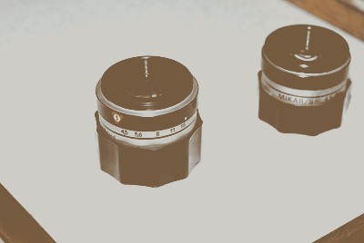

Obiektyw taki jak na zdjęciu.. pytanie jak się dostać do jego środka? Ma pełno brudu, który jednak wypadałoby usunąć.

Na tym zdjeciu nie widac, ale np. Anaret ma taki pierscien z nacieciami, ktory mocuje soczewke. Poszukaj czegos podobnego u siebie i wykrec.
Pytanie tylko, czy po zlozeniu bedzie sie to jeszcze do czegos nadawac?

Obiektywy PZO takich pierścieni nie mają. Nigdy nie próbowałem ich rozebrać, bo komplet Anaretów za 50 PLN jest dużo lepszy ;)
