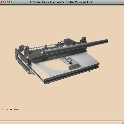

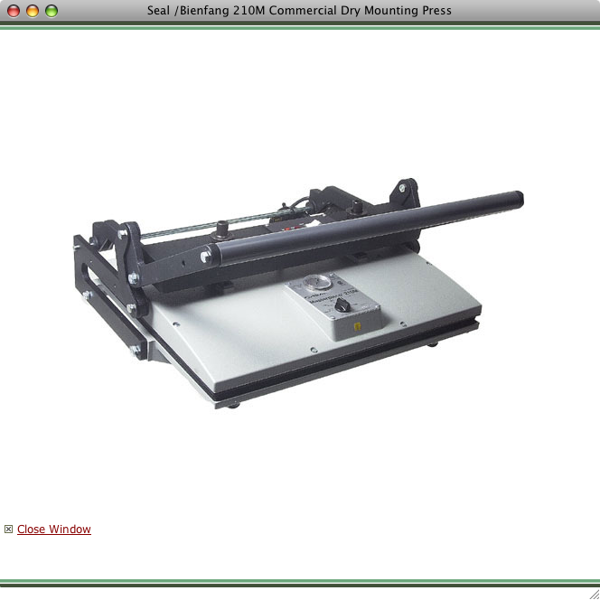

Post autor: Tomaszek »
Firma SEAL robi takie prasy. Koszt to około (zależy o formatu prasy) 800 do 1200 USD w stanach. Okazyjnie nabyłem taką prasę i jest to dobre rozwiązanie. Polecam.

A mógłbyś wrzucić fotkę takiego ustrojstwa? Jakoś zżera mnie ciekawość, do niedawna nawet nie byłem świadom istnienia czegoś takiego.
Wygląda to tak. Górna część grzeje a dolna dociska :-)

dry mount press to nie jest suszarka tylko prasa.
sluzy do naklejania na tekture, wysuszonych odbitek, z wykorzystaniem kleju w arkuszach - ten klej aktywuje sie temperatura, stad funkcja grzania. a o tym jak wygladal klasyczny proces obrobki odbitki z jej wykorzystaniem mozna poczytac w chocby w 'the print' Adamsa, ktory byl zwolennikiem tej metody. bezkwasowa tektura sluzy do zabezpieczenia odbitki 'od tylu' i to czy odbitka jest przyklejona do niej na stale czy zamocowana naroznikami nie wplywa na 'archiwalnosc'. chodzi o przygotowanie odbitki do prezentacji i jednoczesne jej zabezpieczenie przed migracja chemii z pleckow ramy, sciany, etc... do odbitki
