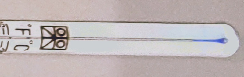

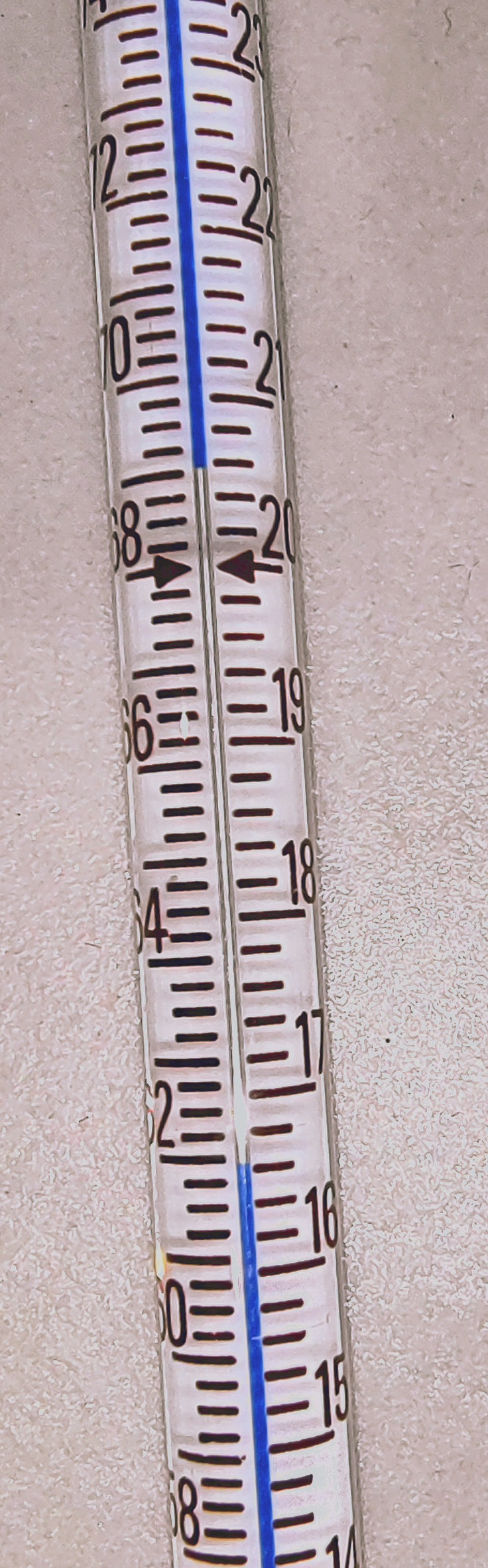

Zauważyłem dzisiaj, że odrobina niebieskiej cieczy (pewnie barwiony alkohol) oddzieliła się od głównego "słupka" i umiejscowiła się na samej górze szklanej kapilary. Chodzi o ok. 1,2°C mniej więcej. Być może termometr w czasie transportu leżał poziomo, może auto trochę go wytrzęsło... Coś mi świta, że tego typu niespodzianki leczono mrożąc termometry w zamrażarce. Czy ktoś z Kolegów może potwierdzić taką sztuczkę? Szkoda by było wyrzucać.

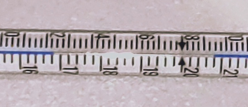

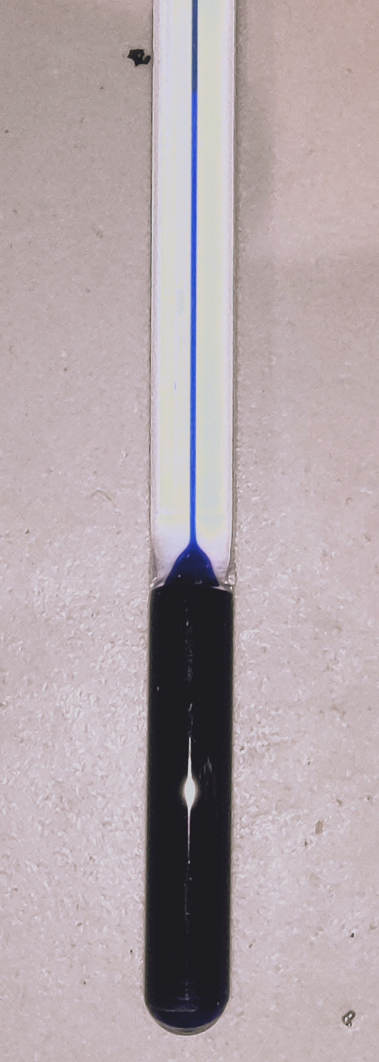

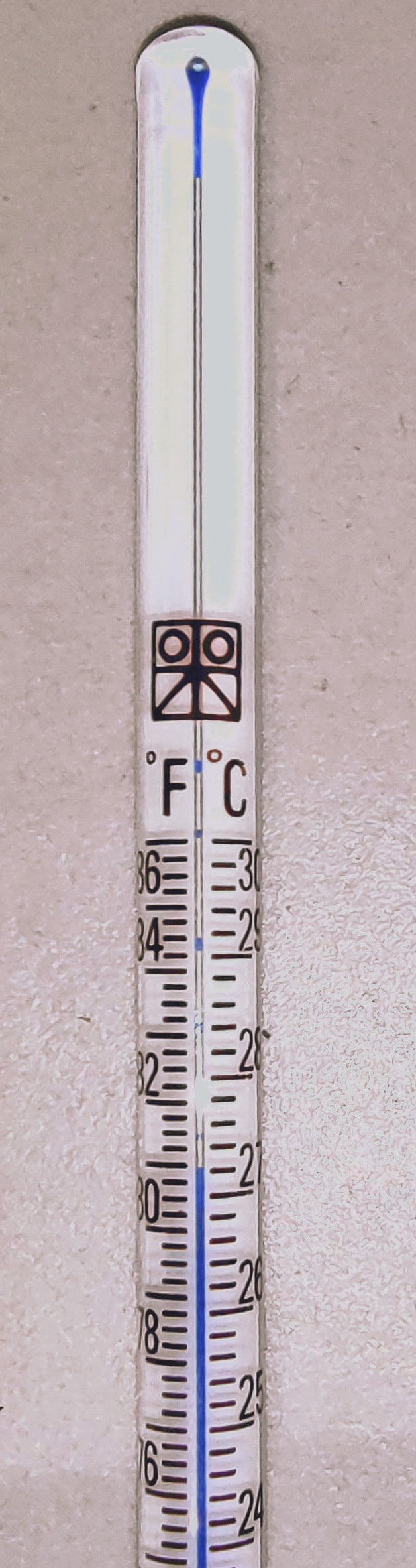

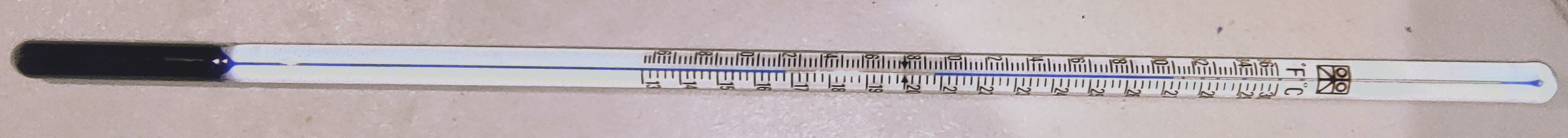

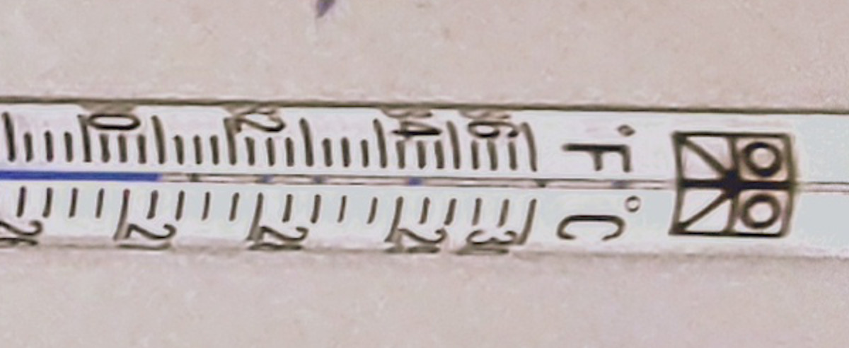

Podsumujmy, oto termometr z przerwą w "czynniku", przed próbą odratowania:
A więc zamrażarka, ustawiony bańką w dół pod kątem 45°C (inaczej się nie mieści), po 3 godzinach wyjąłem i dałem mu kolejne 3 godziny na powrót do temperatury pokojowej (w pozycji pionowej, bańką w dół). I co widzimy?
I ostatnie foto w powiększeniu:
(Forum głupieje przy dodawaniu tych zdjęć w tekście)
Wniosek jest taki, że mrożenie termometru NIE POMAGA, ale może POGORSZYĆ stan słupka czynnika alkoholowego.
