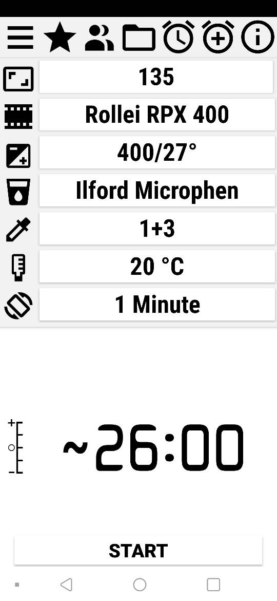

Wlodek pisze: 07 gru 2024, 11:12 Rollei RPX 400 przy 20 stopniach (C) i rozcieńczeniu 1 + 3 w Microphen-ie
Na własną odpowiedzialność, z aplikacji Film Developer Pro:

Dzięki za dyskusję - AKA - Twój podany czas jest na 99% poprawny, ja ten film wczoraj wołałem 24 min. i 30 sek. - można by było jeszcze trochę czasu dodać, ale jak (chyba jak pamięć mnie nie myli) pisał J.A. - test gazetowy jest poprawny.

Wlodek pisze: 08 gru 2024, 07:37 czas jest na 99% poprawny
Ta aplikacja jest użyteczna, ale trafiają się i w niej dziwne propozycje czasów.

aka pisze: 08 gru 2024, 12:57 Ta aplikacja jest użyteczna, ...
... także ze względu na konfigurowalny zegar z sygnalizacją dźwiękową, pomocny przy wywoływaniu filmów.
