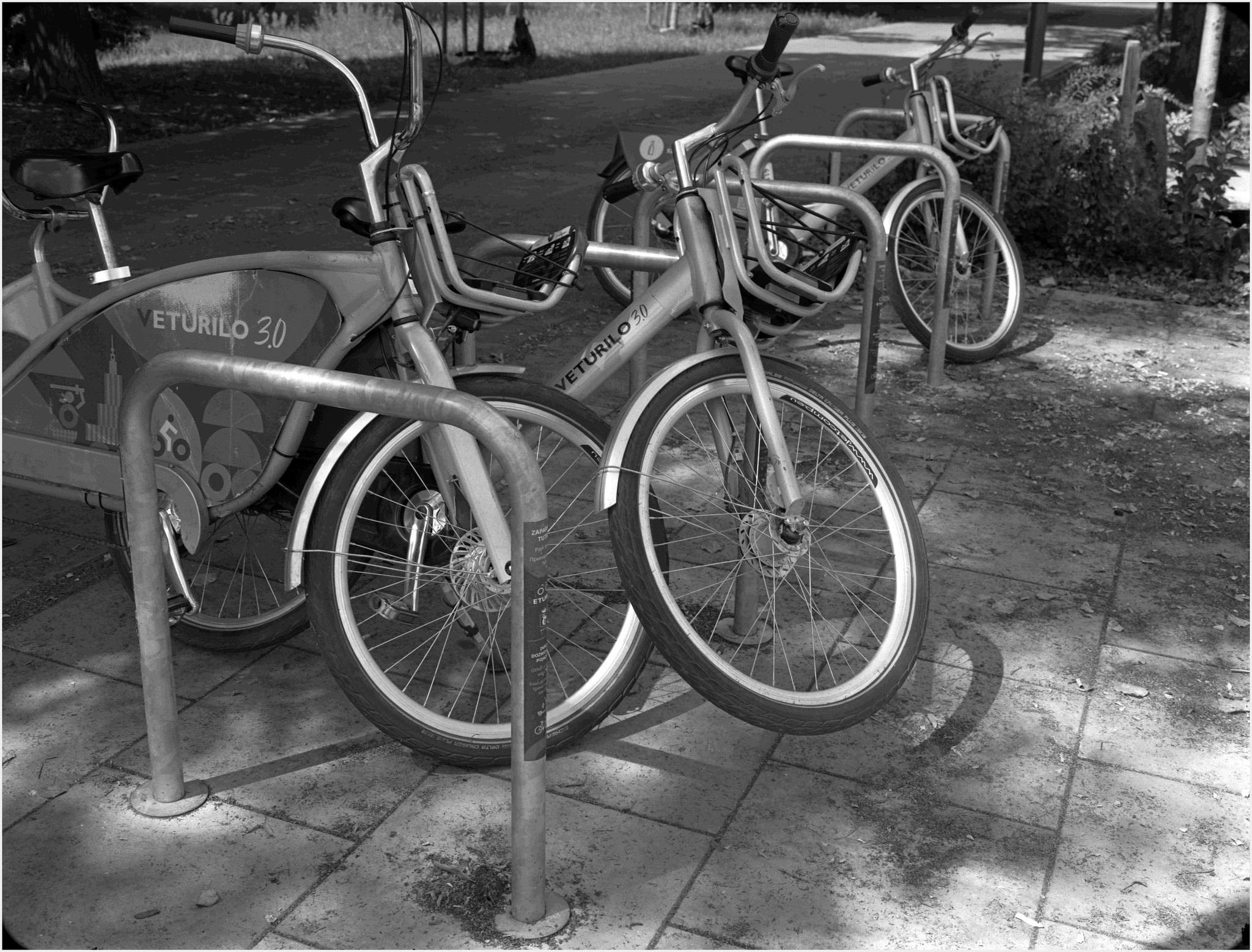

SP-445. HP5+ wywołuje się idealnie, Foma 100 też jest sumie ok. Pierwszy skan w ostatnim wpisie to semi stand w Pyrocacie - 21 min, mieszanie 60" na starcie i po 10" po 7, 11, 16 minucie, bez namaczania wstępnego. Drugi z namaczaniem wstępnym w Diafine, firanek nie ma ale też chyba jakoś nie za bardzo czyste to niebo i są też paski, ale szersze. Te paski są na dolnej, w kreksie, części arkusza. Foma 200 w Pyrocacie wychodzi nieźle jeśli nie ma tych jasnych partii. Tu przykład:

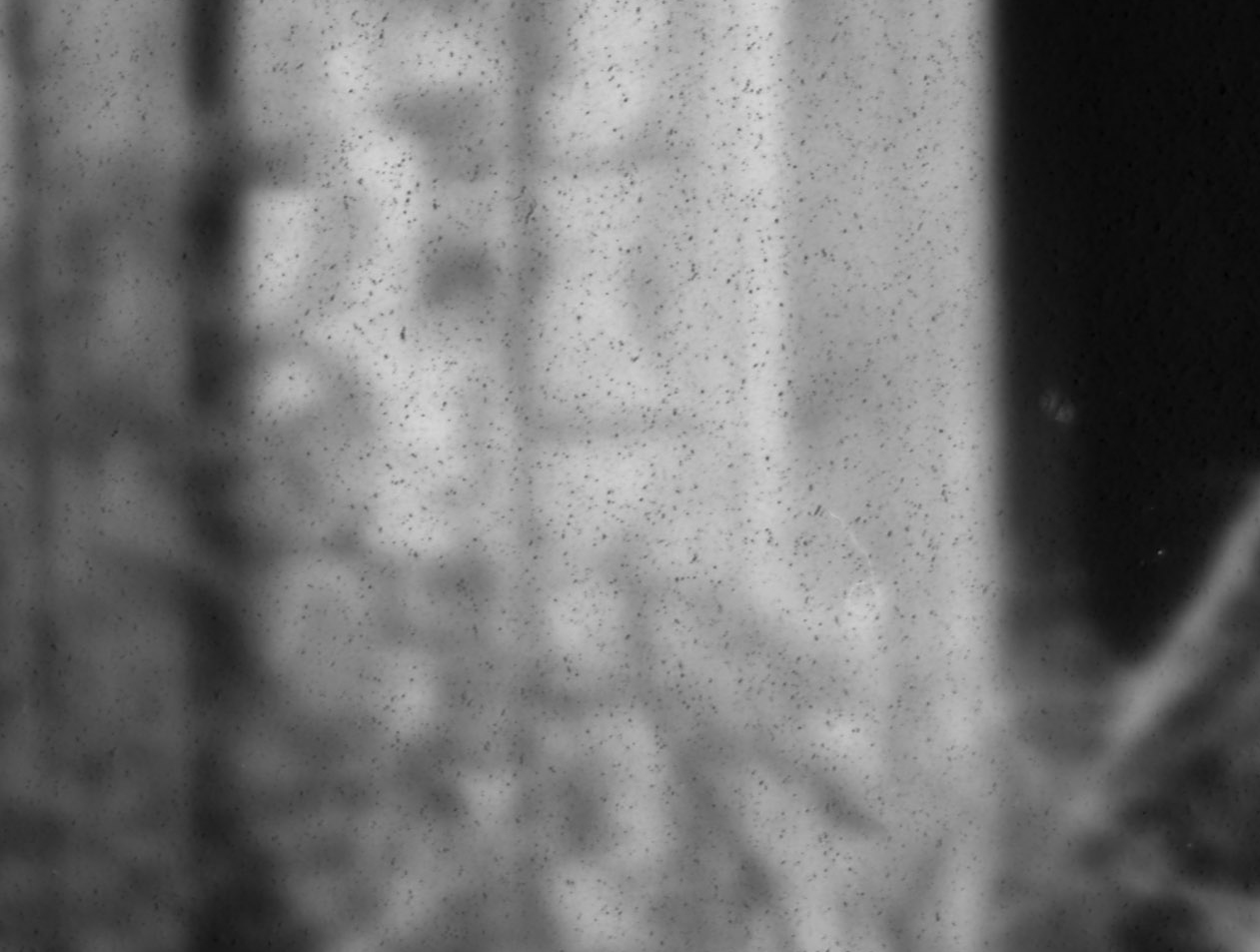

Nikt jeszcze nie napisał tobie, że Foma to rosyjska ruletka? Wywołałem tony Formy, głównie 100 w formacie 4x5", 6x6. Najwięcej atrakcji dostarcza Foma 100. Smugi, czarne kropki, paski, "chorągiewki", to bardzo częste zjawisko. Najzabawniejsze jest to, że na wiosnę robiłem dwie paczki Fomy 100 4x5", ten sam numer emulsji, data i... jedna paczka OK, bez niespodzianek, natomiast druga cała w czarne cętki. Mniejsze jak to drzewiej bywało, ale jednak. Na zdjęciu fragment kadru Foma 100, 4x5". Podobne atrakcje pojawiają się na papierach Fomy i dawno temu na Foma 200. Tego ostatniego nie używam, ponieważ uważam ten film za wynalazek. Ale to moje zdanie. Szitki wywołuję w tanku Combi Plan, namaczając wcześniej.
