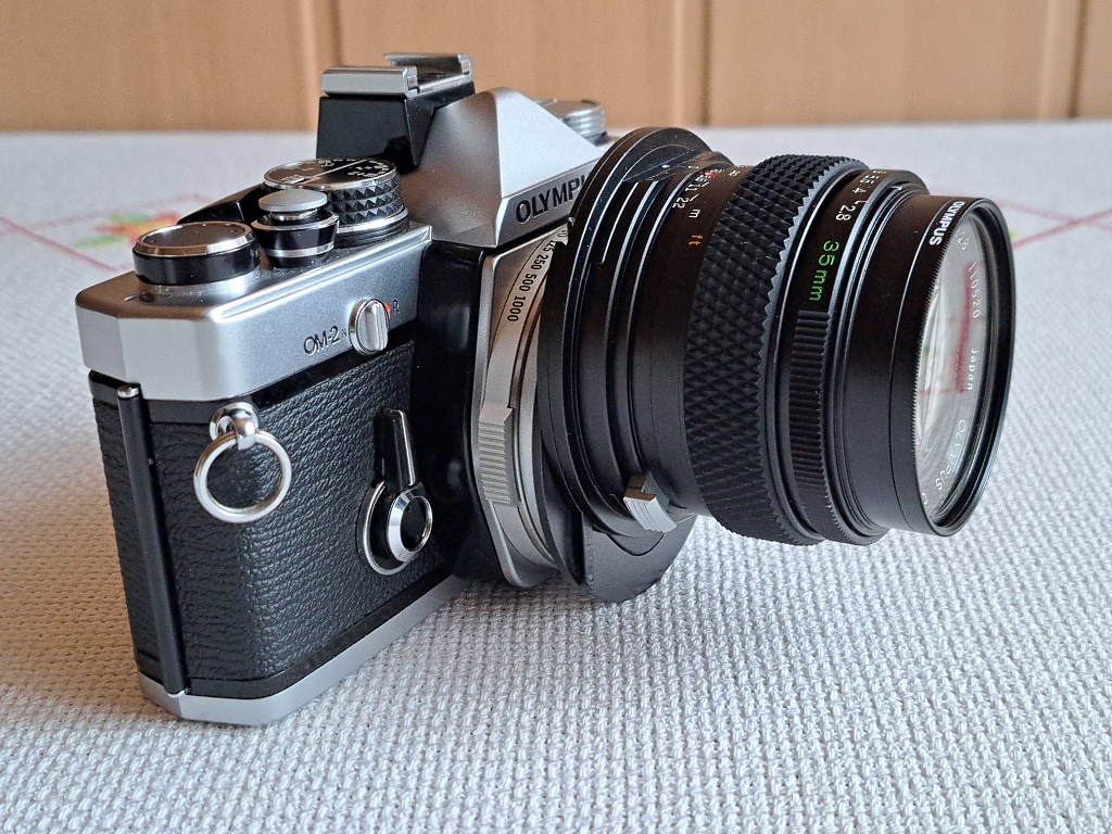

Odebrałem dzisiaj zakupiony obiektyw Olympus 35 mm PC.
Fajne to jest - małe, względnie lekkie, z precyzyjnie poruszającymi się bieżniami.
Mam jednak wątpliwości co do sugerowanego przez producenta sposobu obsługi:
"Aby wykonać zdjęcia z korekcją perspektywy:
1) ustaw aparat tak, aby płaszczyzna filmu była ustawiona równolegle do obiektu
2) przymknij obiektyw i określ ekspozycję (obiektyw nie może być przesunięty)
3) skomponuj kadr, przesuwając obiektyw i zwalniając migawkę."
Moja wątpliwość dotyczy punku 2, a wynika z tego że obraz obserwowany na matówce w zauważalny sposób ulega przyciemnieniu po przesunięciu osi optycznej obiektywu, w ślad za czym wskazania wewnętrznego światłomierza zmieniają się o ok. 1,5 EV (in minus) przy maksymalnym przesunięciu.
Rzeczywiście mam na to nie zważać i naświetlać zdjęcie z wykorzystaniem parametrów ekspozycji ustalonych przy obiektywie ustawionym w pozycji neutralnej?
