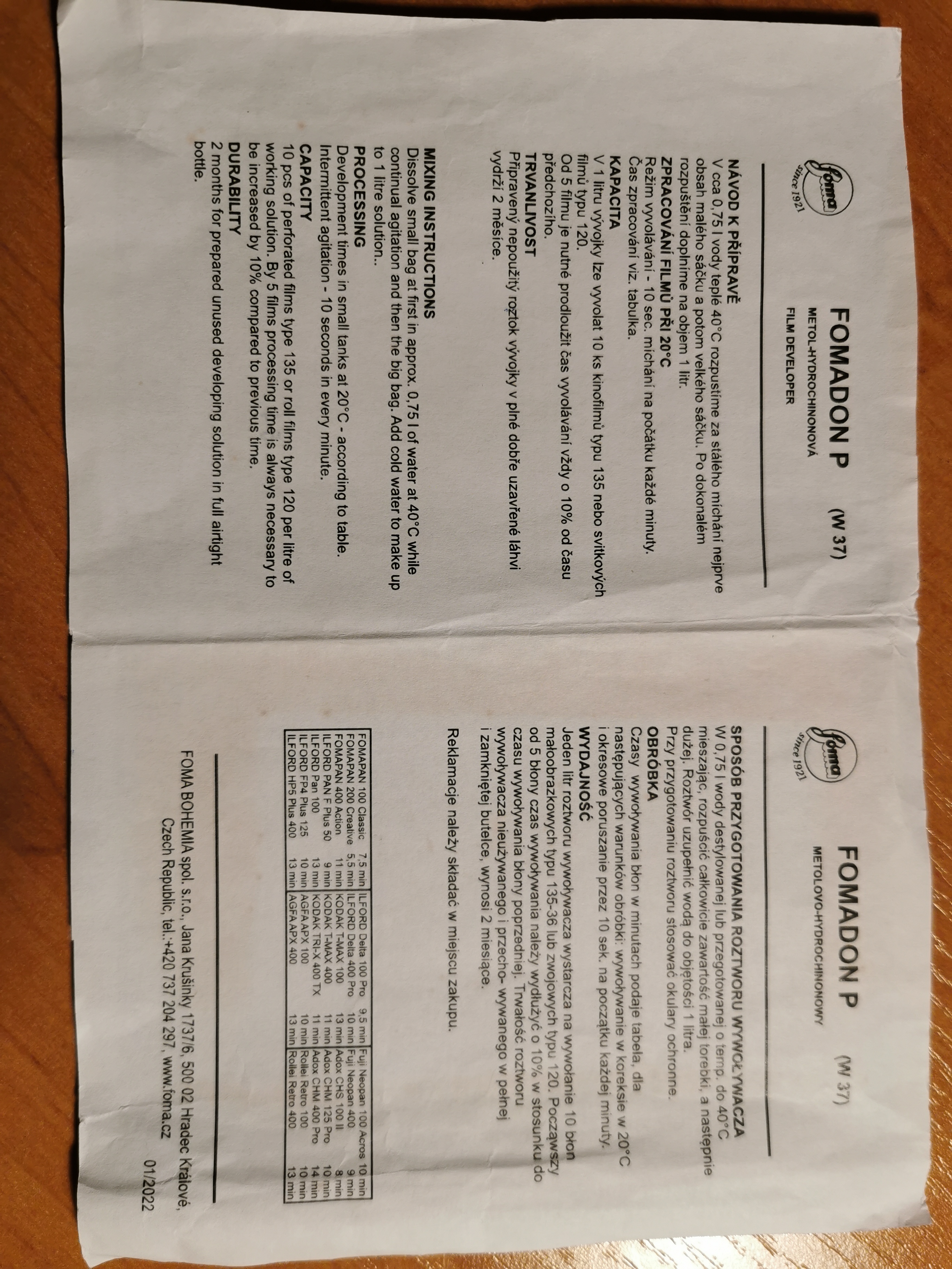

No... Panowie.... worek się rozwiązał - o taką dyskusję mnie chodziło, doświadczenia i sugestię, ale odpowiem na pytanie, wywoływacz Fomy W37 nie rozcieńczałem czyli "stock", nie znalazłem tabeli na rozcieńczony, więc korzystałem z ulotki (załączę zdjęcie), myślę, iż te czasy producenta powinny być poprawne, ale też biorę pod uwagę, że jest lekko przewołany, ale mam termometr z dokładnością do 1/100 stopnia, więc to wykluczam.

A czy negatyw oprócz tego, że kontrastowy jest także mocno kryty?
Jeśli tak, to najbardziej prawdopodobną przyczyną jest przewołanie filmu.
Obróbka zgodnie z wytycznymi producenta (czy to filmu, czy wywoływacza) wcale nie gwarantuje optymalnego wyniku. To tylko dane wyjściowe do własnych eksperymentów. Kombinację film/wywoływacz trzeba "rozpoznać bojem" - pierwszy etap masz za sobą. Następnym razem możesz np. skrócić nieco czas wywoływania.

Wlodek pisze: 17 lis 2023, 19:49 No... Panowie.... worek się rozwiązał - o taką dyskusję mnie chodziło, doświadczenia i sugestię, ale odpowiem na pytanie, wywoływacz Fomy W37 nie rozcieńczałem czyli "stock", nie znalazłem tabeli na rozcieńczony, więc korzystałem z ulotki (załączę zdjęcie), myślę, iż te czasy producenta powinny być poprawne, ale też biorę pod uwagę, że jest lekko przewołany, ale mam termometr z dokładnością do 1/100 stopnia, więc to wykluczam.
Jednocześnie ilford na pudełku HP5 oraz digitalttuth dla wywoływacza ID11 podaje 7:30 dla stocka. Nie wołam w stocku ale gdybym miał to zrobić wydłużyłbym czas maksymalnie do 9minut dla W37 na pierwszy raz. 13 minut to jest czas dla kombinacji 1+1 dla ID11 (D76).
Odpuść sobie to co na tej ulotce pisze.

Wlodek pisze: 17 lis 2023, 19:49 z dokładnością do 1/100
:shock: A film wywołałeś jakbyś go naświetlił na 1600 ASA, a nie 400. Wszystko jasne. Film wcale nie przewołany ;-)
Z_photo pisze: 17 lis 2023, 20:09 Obróbka zgodnie z wytycznymi producenta (czy to filmu, czy wywoływacza) wcale nie gwarantuje optymalnego wyniku.
Ale poprawny już tak. Mi się nigdy nie zdażyło za dawnych analogowych czasów, by nowy film wywołany w normalnym wywoływaczu wymagał papieru o gradacji miękkiej (to mniej więcej odpowiednik obecnej gradacji 0,5.
W sumie to nie Twoja wina i postąpiłeś dobrze sugerując się ulotką producenta. Jednak moje doświadczenie w tej materii podpowiada że:
1. Czasy podawane dla fomy
2. Czasy podawane przez fomę
… można sobie niekiedy w buty włożyć.
I tu masz przypadek nr 2.
Spróbuj tego HP5 umoczyć w W37 na początek 23minuty , 1+3, mieszanie pierwsze 30sek, później 4 przewrotki co minutę. Wcześniej wstępne płukanie.
Zapewniam Cię że kontrasty będziesz miał dużo niższe.
Możesz też na próbę naświetlić przykładowe dwie sceny, każdą prawidłowo oraz +1EV oraz -1EV, wyjdzie 6 klatek, nawiń na korex pierwsze 40 cm filmu (nie licząc wcięcia na początku) i wywołaj ten kawałek na próbę. Zobaczysz jak Ci będzie wychodziło pod powiekszalnikiem. Albo zostawiasz, wydłużasz, albo skracasz później czas wywołania.
