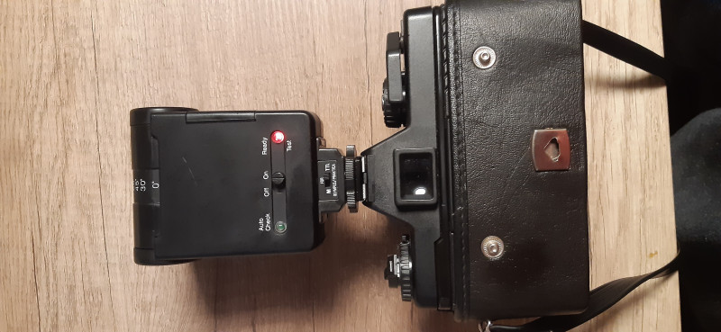

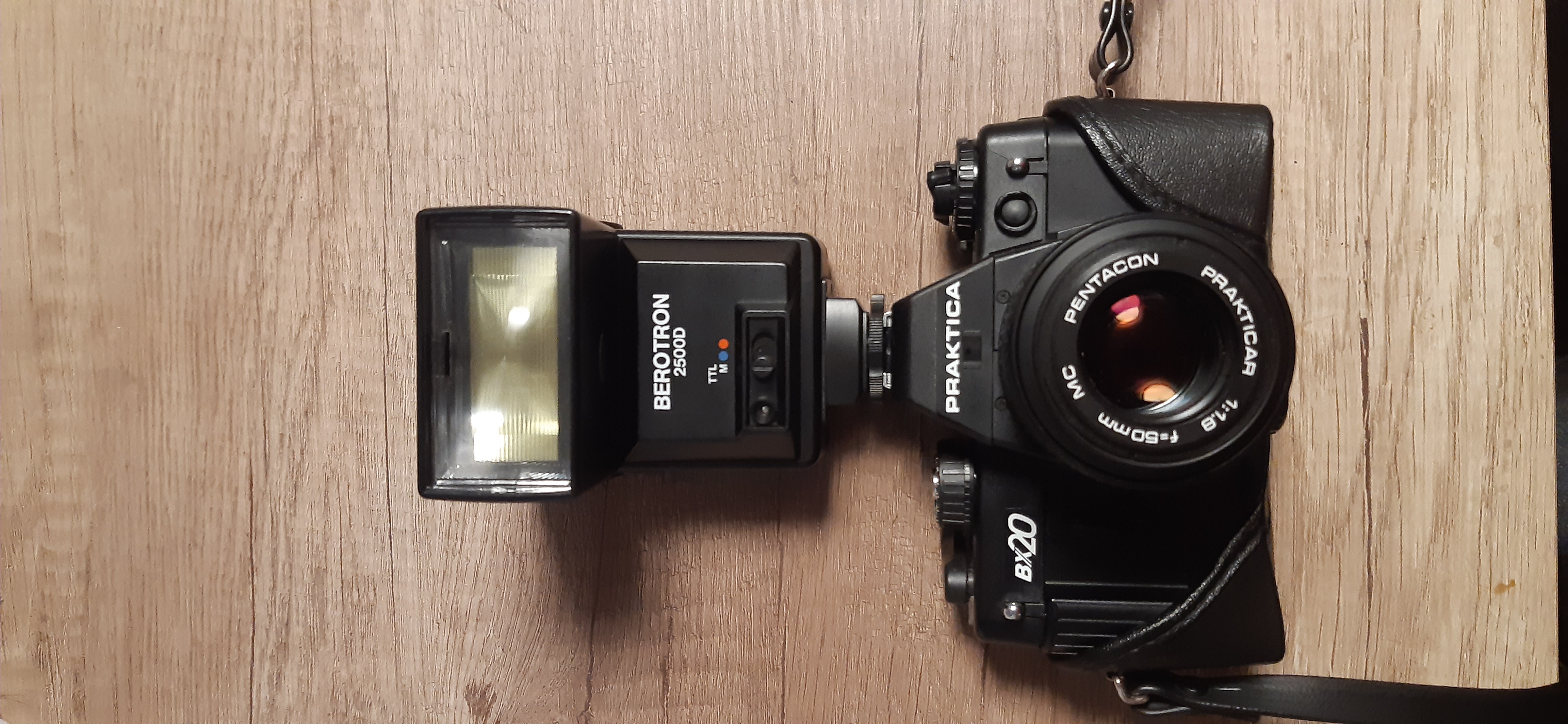

Stałem się posiadaczem zestawu jak na foto . Na razie testuję "na sucho" bez filmu funkcje aparatu / porównuję z instrukcją . Co do dwóch spraw mam dylemat : 1. Przy naciąga migawki w końcowej fazie tak na 95% procentach jest taki jakby przeskok i metaliczny brzęk . Czy tak powinno być ? Zaznaczam , robię to na sucho bez filmu . Migawka się naciąga i otwiera wg. nastaw ( przynajmniej tak daje się zaobserwować ) . Niepokoi mnie ten "przeskok" na końcu naciągania . Zenity tego nie miały , a EOS 1000FN tym bardziej :-D ... 2 . Wszystkie wskaźniki , diody w wizjerze pracują poprawnie . Poza wskazującą gotowość błysku . Mimo diody gotowości na lampie ta dioda w wizjerze nie zapala mi się przy ustawieniach na selektorze " auto" czy też 'błysk" Czy coś źle mam ustawione ? Nie posiadam instrukcji do tej lampy . Jak powinienem poprawnie ustawić przełączniki na lampie aby działał pomiar TTL przez obiektyw aparatu ? Z góry dziękuję za pomoc.

1. Z tego co pamiętam to ten przeskok jest naturalny dla tego modelu
2. Nie znam tej lampy i nie powiem czy jest dedykowana do aparatów praktica serii B . Przy używaniu dedykowanych enerdowskich lampa typu BC aparat przełączał się z auto na 1/60 i wskaźnik gotowości lampy świecił się w wizjerze . Na wszelki wypadek sugerował bym ustawiać na pokrętle czas do flesza - oznaczony strzałką lub 1/60 lub dłuższy
