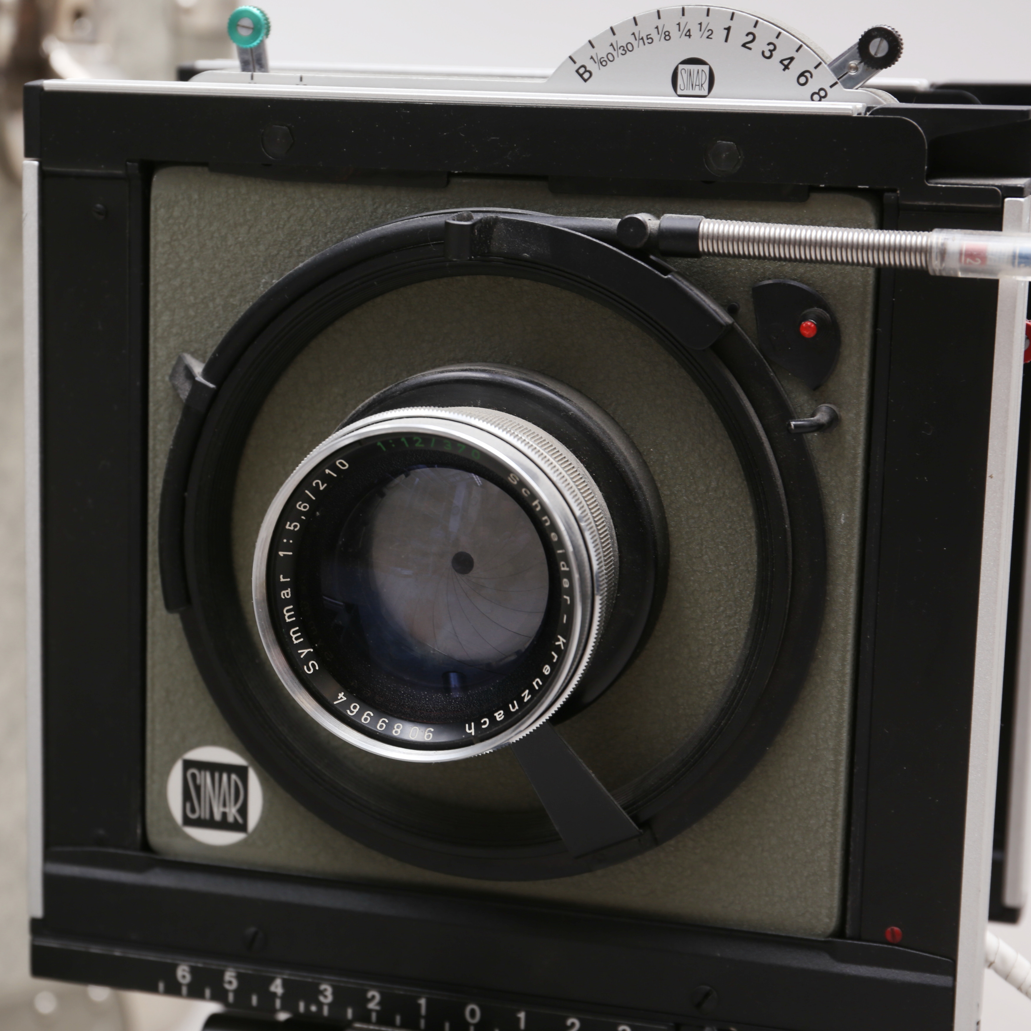

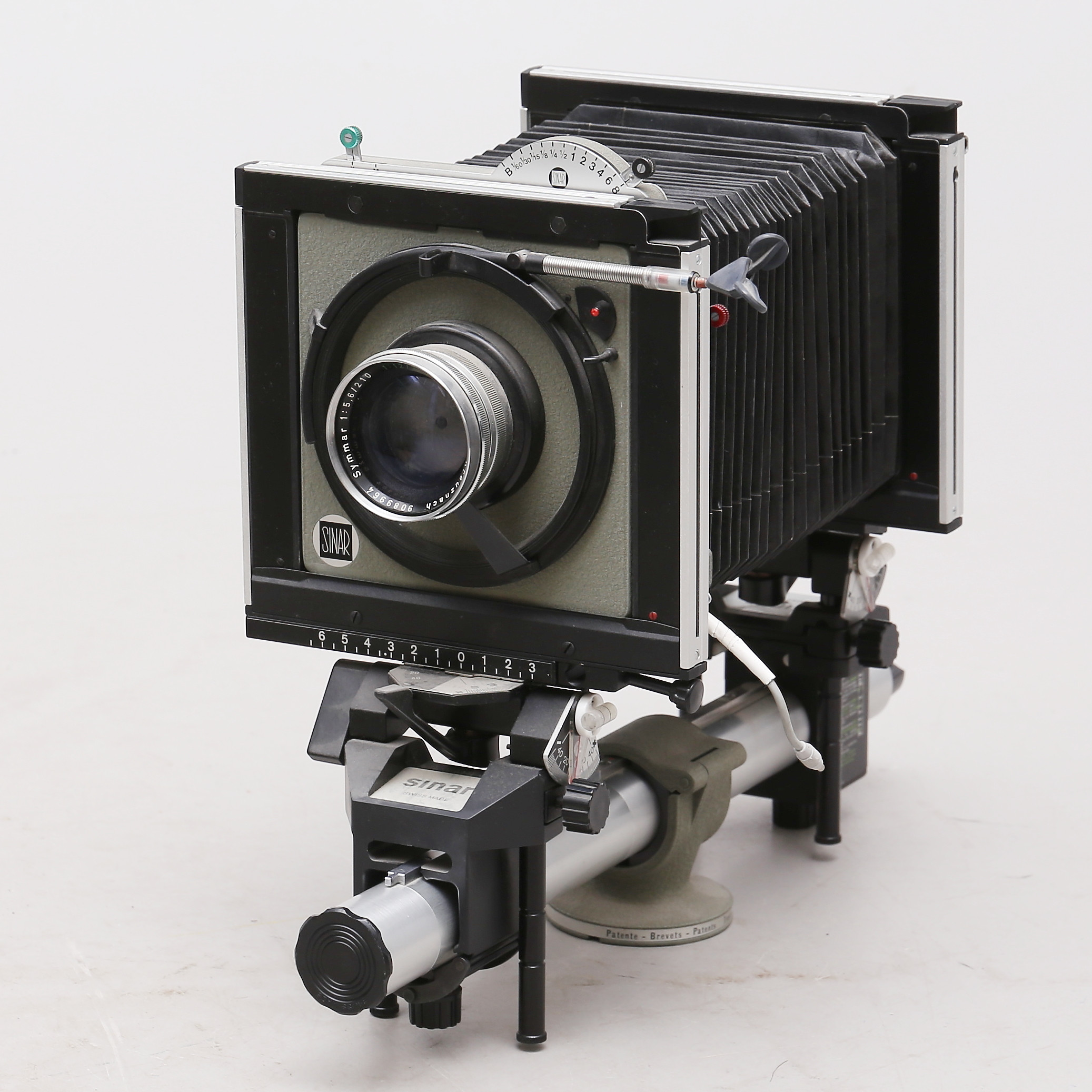

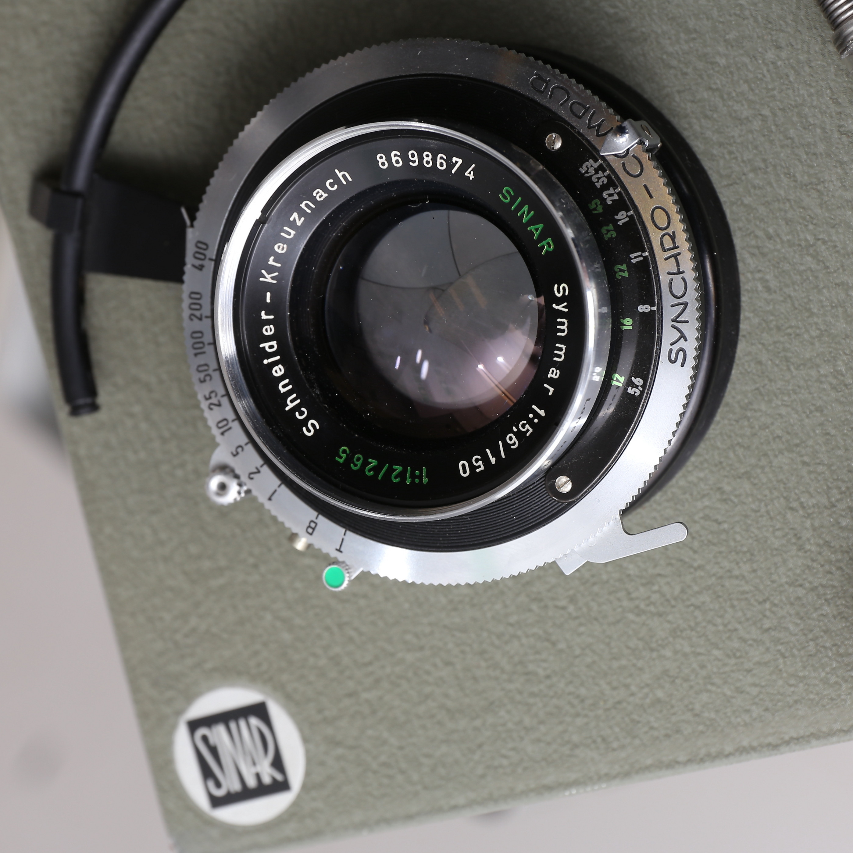

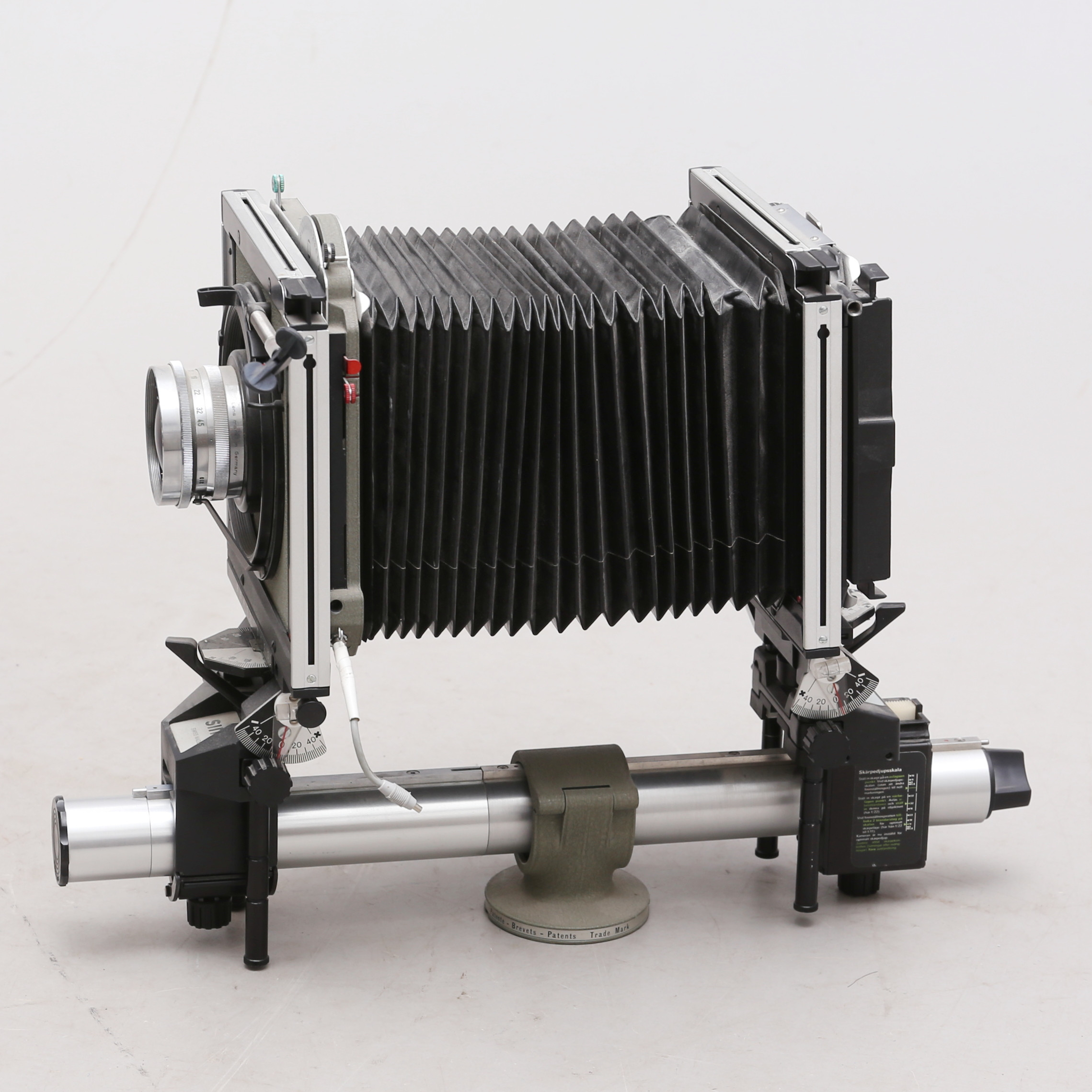

Witam.
Przez przypadek kupiłem dziś na aukcji aparat wielkoformatowy. Tak ładnie się przebijali, aż sobie raz kliknąłem na parę sekund przed końcem no i mam.............Nie wiem kompletnie, co to za model dokładnie. Są też dwa obiektywy. Podobno działają wyśmienicie. Czy wie ktoś dokładniej, co to za model i co dla mnie najważniejsze, czy mogę to jakoś zmodyfikować pod 4x5. Jeśli ktoś może coś powiedzieć o obiektywach, to też z góry bardzo dziękuję. Za całość w przeliczeniu na polskie kosztowało to ok 2000PLN. Czy da się radę tym pracować???
Proszę o pomoc, bo chcę wiedzieć, czy się władowałem, czy nie.

Właśnie. Sinar to betka. Ale w komplecie migawka do niego warta nerki. Używałem taki ze szkłami od Mentora Panoramy.

@mrek - co to za wynalazek ta migawka? widzę, że jakieś złącze elektroniczne z niego wychodzi. Sam Sinar to Fka pierwszej edycji trochę pożeniona z Normą.

Złącze do lampy.

Władowałeś się po same uszy :-D i ciężko się będzie z tego wydobyć, niestety klamka zapadła. Jeżeli chodzi o sam aparat, to nie masz się czego obawiać. Sinar to doskonały sprzęt i nie ma się tam co specjalnie zepsuć - jeżeli migawka trzyma czasy, a miech jest szczelny, to śmiało można pstrykać. Ten system jest rewelacyjny, bo modułowy i wszystko działa z wszystkim. Ja miałem na początku przedni standard od modelu F (jak u Ciebie), wymieniłem na P bez problemu. Tak samo z płytkami do obiektywów, miechami i innymi akcesoriami - u Ciebie są elementy od systemu F i Normy, która była modelem z 1948. Na tej zasadzie sobie możesz dobierać komponenty jak chcesz, które są w dobrych cenach. Oba szkła są bardzo dobre, nie wiem jak ta sinarowska migawka, nie zgłębiałem tematu.
Przejście z 9x12 na 4x5 wymaga prawdopodobnie tylko zmiany tyłu aparatu - ramka standardu i miech zostaje. Potrzebne jest coś takiego - https://ujeb.se/jWobyY - koledzy, jak bredzę, proszę o korektę ;)

Nie wiem, czy nie byłoby konieczne wymienienie całego tylnego standardu.
PS. Czy do migawki masz wężyk? zwykłe nie podchodzą, oryginalny ciężko kupić.
A tak w ogóle, to może najprościej poszukać kaset 9x12? Z negatywami fomy w tym formacie nie powinno być kłopoty. To byłby najtańszy sposób pozbycia się problemu.

zladygin pisze: 05 sty 2023, 11:10 PS. Czy do migawki masz wężyk? zwykłe nie podchodzą, oryginalny ciężko kupić.
czy to jest taki patent na dwa wężyki?
flickr.com/kal800
Posty: 1745
Sinar 9x12
kal800 pisze: 05 sty 2023, 12:24
Nie. Jeden wężyk, ten widoczny na zdjęciu, taki jasny, to podłączenie do lampy błyskowej (w migawce jest przełącznik trybu pracy), natomiast drugi, spustowy wkręca się - widać na jednym ze zdjeć otwór, tuż nad tym do lampy.
