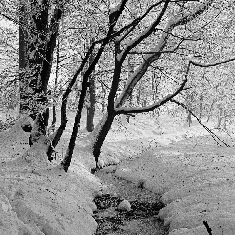

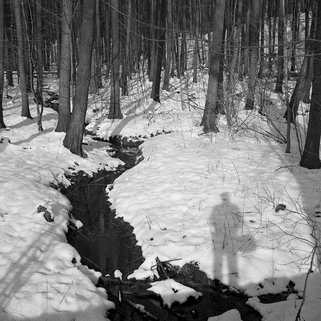

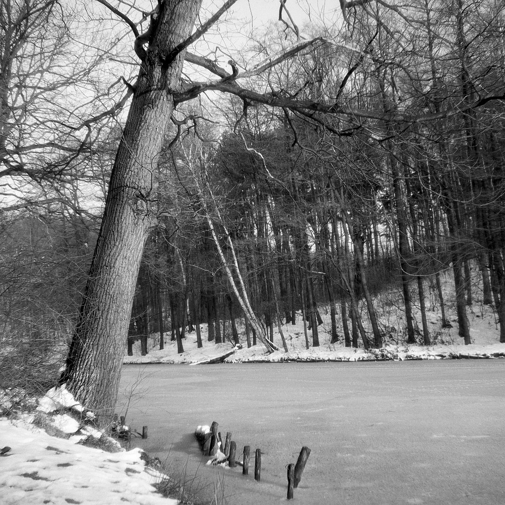

ArtekJ pisze: 11 gru 2022, 21:25 Przeważnie małej czułość klisze mają wielki kontrast.
Kontrast można regulować poprzez naświetlanie i obróbkę. Jednak nawet standardowo traktowane filmy o nieekstremalnych własnościach nadają się do fotografowania śnieżnych plenerów. Poniżej przykłady zarejestrowane na Agfie APX 100 (tej z rombem), wywołanej w D-76 rozcieńczonym w stosunku 1:1.

No to chyle czoła. Świetna rozpiętość tonalna. Wszystko widać. Chciał bym przyjść do domu z takimi efektami po naświetleniu tylko dwóch klisz. Mam zamiar kupić jedną małoobrazkową i jedną średnio formatową. Tak na szybko, to jak by się podgrzewało torbę z aparatem to wyjecie tuż przed "strzałem" z torby nie wyziębiało by tak szybko aparatu. Sprzęt do nagrzewania używałem już w czasie wędkowania.

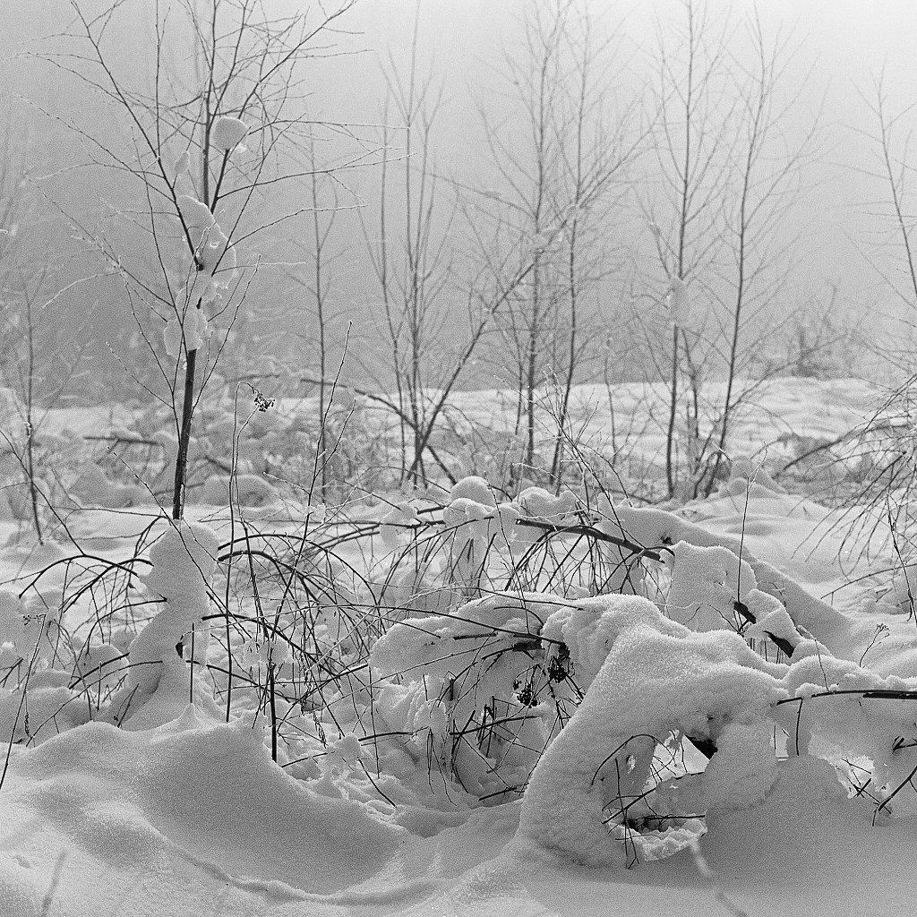

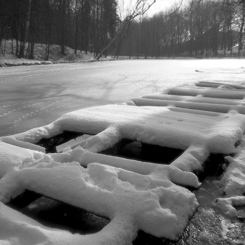

J.A. pisze: 12 gru 2022, 11:14 Z ziarnem tych o czułości 27 DIN, też nie musi to być prawda. Większe, ale nie na tyle by to był jakiś ogromny problem.
... szczególnie na negatywach średnioformatowych i większych, czego przykładem może być Tri-X, w tym przypadku wywołany w Ilfordzie LC-29 (ostatni kadr zrobiony z nasadką Duto - stąd miękki rysunek).

Zawsze rozpiętość tonalna kojarzyła mi się z odwzorowaniem jak największą ilością bieli, szarości i czerni. Brak tonów pośrednich z dużym kontrastem.
Fotografie te mają wielką ilość tonów. Muszę się zdecydować na kliszę.
