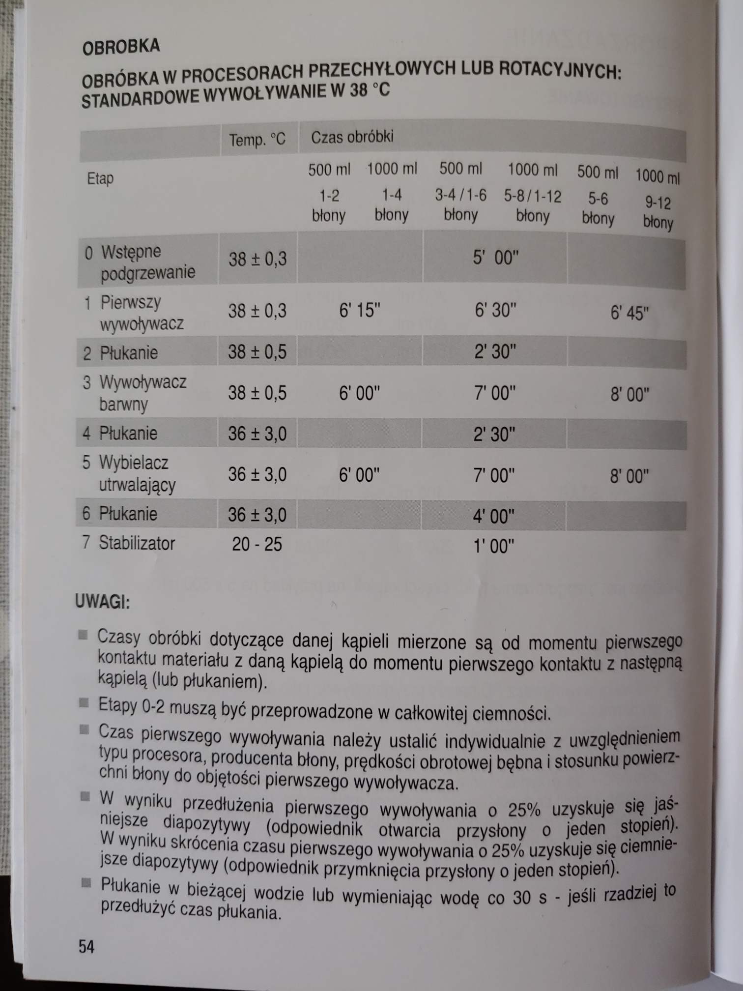

3 rolki Agfy do E6 czekają w lodówce :-) Może w tym roku się za nie wezmę ale wywołanie zlecę komuś fachowemu. E6 to za trudny proces do domowych warunków :-(

EE2 pisze: 07 lut 2023, 13:19 E6 to za trudny proces do domowych warunków
Trzy kąpielowy Colortec Tetenala jest banalnie prosty i spokojnie w domu można wywoływać z bardzo dobrym rezultatem. (ręce trochę bolą od przewrotek co 15 sekund ;-) ) Problemem to jest cena zestawów, a szczególnie zestawu na 1 litr..

Agitację załatwić mogę zapewne wywoływarką. Okazuje się, że takie delikatne bujanie koreksem przy materiałach cz-b sprawdza się bardzo dobrze przynajmniej z wywoływaczem HC-110 :-)
Martwi mnie bardziej utrzymanie stałej temperatury podczas procesu bo E6 wołać w zastanej to chyba nie bardzo?

EE2 pisze: 07 lut 2023, 13:48 Martwi mnie bardziej utrzymanie stałej temperatury podczas procesu bo E6 wołać w zastanej to chyba nie bardzo?
Żaden problem. Pierwsze wołanie zrobiłem w "ręcznie" regulowanej temperaturowo kapięli wodnej. Później zainwestowałem w cyrkulator do gotowania Sous Vide. Agitacja jest 15 sekund na początku kąpieli , a potem co 15 sekund. Ręka boli bo między przewrotkami trzymam w koreks w wodzie, w ręku, ale można odstawiać.
Czasy są krótkie, a w kolejnych kąpielach tolerancja temperatury coraz większa.

Cóż, czas jakiś temu napisałeś, że cz-b odwrotka jest trudniejsza od E6, a ja w ubiegłą niedzielę przeprowadziłem pierwszą próbę wywoływania cz-b odwrotek w dodatku na materiale nie dedykowanym w samodzielnie składanej chemii (no dobra, wywoływacze i utrwalacz były z proszku z Fomy) i po wszystkim stwierdzam, że to wcale nie jest trudny proces :-)
E6 bym chętnie wypróbował ale póki co problem jest żeby w ogóle dostać chemię do tego procesu a i finansowo jest to póki co poza moim zasięgiem :-( Natomiast cz-b odwrotki bardzo mi się spodobały i po sukcesie jaki odniosłem przy pierwszej próbie od tej pory chyba zawsze będę Fomapana 100 ASA tak wywoływał :-) Jedynie co to przy następnym podejściu troszkę skrócę czas pierwszego wywołania bo po przyjrzeniu się kilkukrotnie temu co osiągnąłem mam wrażenie, że ciut za jasne wyszły mi te slajdy :roll:
