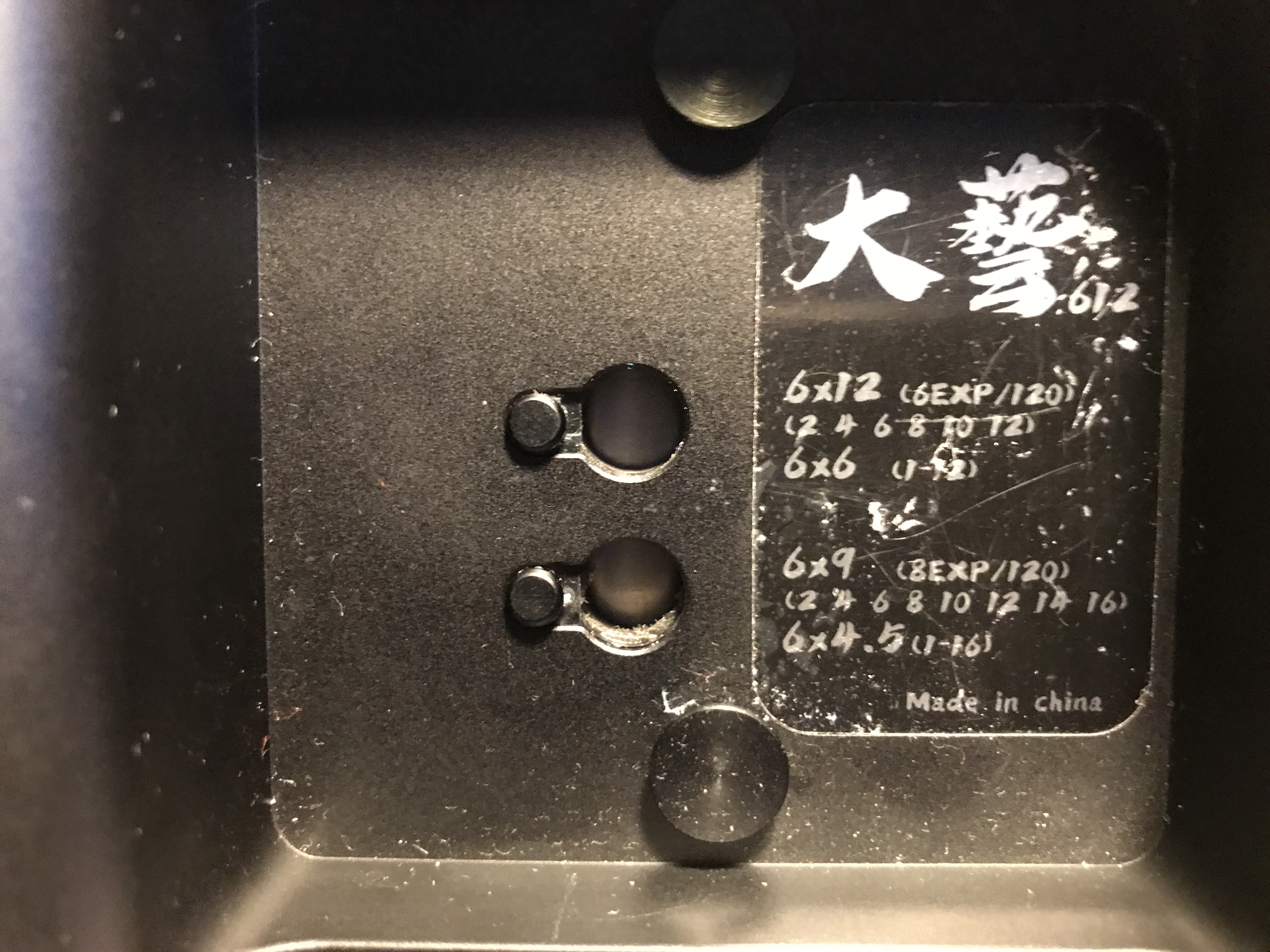

dla okienka 6x9 (skrajny szereg) pojawiają się liczby od 1 do 16 - dla formatu 4,5x6. Dla 6x9 nastawiasz co drugi numer: 2, 4, 6, 8, 10, 12, 14, 16. Można też formaty większe - 6x12 (2, 5, 8, 11,14) i 6x18 (2, 6, 10, 14), ale w Twoim przypadku to odpada.
Formaty 6x7 i 6x8 też są nieosiągalne w prosty sposób (aparaty na te formaty odmierzają klatki przy naciąganiu).
Środkowy szereg liczb jest dla formatu 6x6 (od 1 do 12) i 6x12 (co drugi - 2, 4, 6, 8, 10, 12)

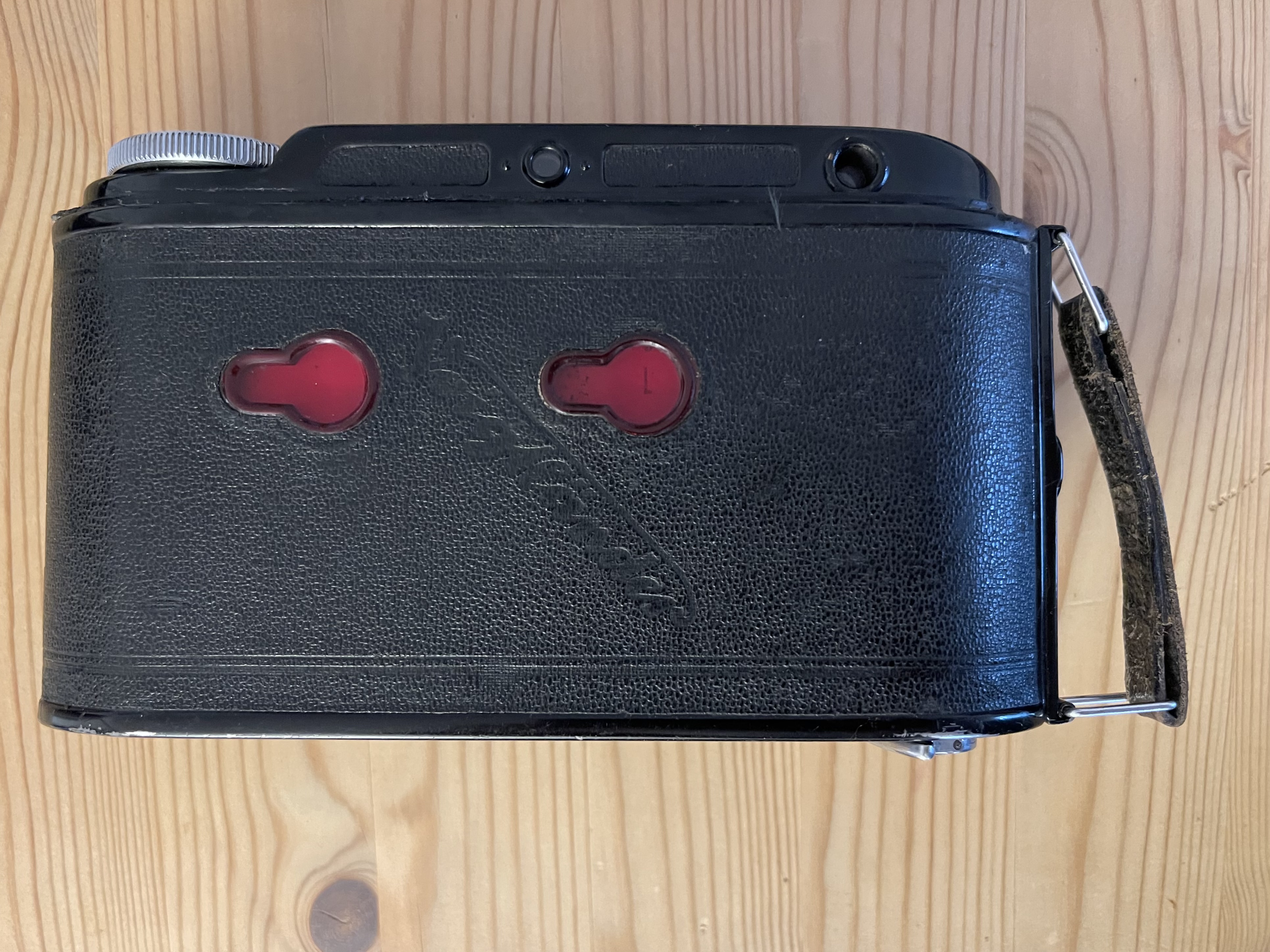

Okienka sa dwa, ale format jeden. Zobacz na zdjeciu. Po prawej stronie widac klatke nr 1

oKuba pisze: 11 sty 2022, 14:28 Okienka sa dwa, ale format jeden. Zobacz na zdjeciu. Po prawej stronie widac klatke nr 1
Ale one są jedno za drugim, w tym samym rzędzie, czyli pokazują ten sam wiersz liczb, skrajny. Potrzebujesz środkowy. Na mojej fotce poniżej jest kaseta do 4x5", na film 120, okienko o szerokości 120 mm, czyli max format 6x12. Są maski do 6x6 i 6x9.
Na taśmie papierowej jest jeszcze trzeci rząd liczb, ale akurat nie mam pod ręka, więc nie mam jak obadać.

oKuba pisze: 11 sty 2022, 14:28Okienka sa dwa
To są okienka dla 6x4.5 - pewnie była tam taka wkładka (możesz dorobić), odmierza normalnie numerki z lini dla 6x9, a każdy numerek ustawiasz najpierw w pierszym okienku, a później w drugim i wychodzi Ci 16 zdjęć w równych odstępach - mam takie aparaty, również Ikonty malutkie formatu 645 z takimi okienkami - to najstarsze rozwiązanie, gdy jeszcze na papierze nie drukowali numerków dla 645.
Jeśli robisz 6x9 to ustawiasz numerki tylko na drugim okienku - nawet macałem ten model kiedyś ;-)

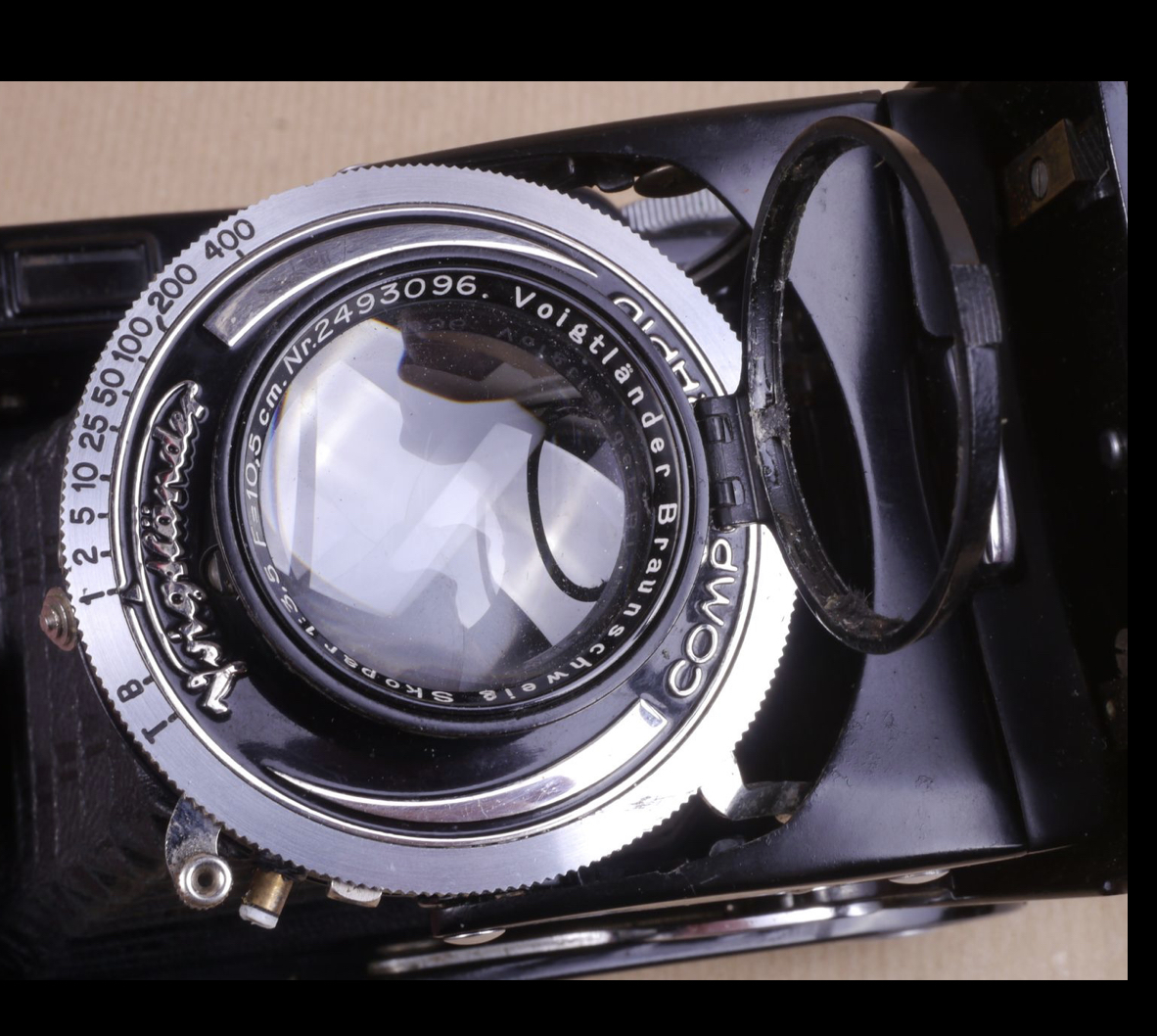

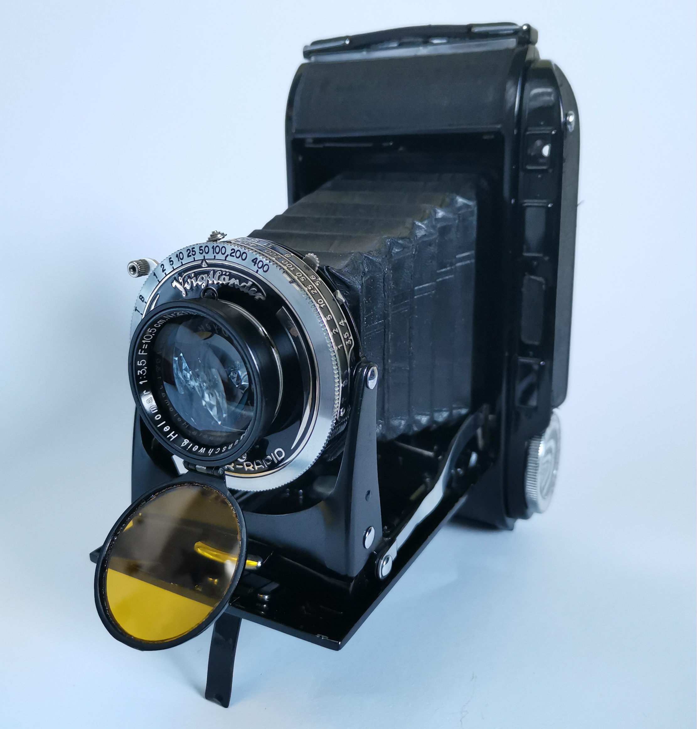

Fajna ta Bessa 8-) To chyba ta starsza wersja z odchylanym żółtym filtrem?
A i gdzieś tam musi mieć przełącznik do wizjera na 6x4,5 - o tu na zdjęciu drugim po prawej stronie:
To ten (może być różnica w obiektywie - były różne)?:

4Rider pisze: 11 sty 2022, 16:47 To są okienka dla 6x4.5 - pewnie była tam taka wkładka (możesz dorobić), odmierza normalnie numerki z lini dla 6x9, a każdy numerek ustawiasz najpierw w pierszym okienku, a później w drugim i wychodzi Ci 16 zdjęć w równych odstępach - mam takie aparaty, również Ikonty malutkie formatu 645 z takimi okienkami - to najstarsze rozwiązanie, gdy jeszcze na papierze nie drukowali numerków dla 645.

No tak było w aparatach do lat '30 - jak do tej pory to spotkałem się z tym głównie w aparatach niemieckich,
6x9 (+6x4.5) i 6x4,5, również w boxach, np: Tengor Zeissa (Tengorów oczywiście było dużo, dużo różnych).

zladygin pisze: 11 sty 2022, 16:00 Na taśmie papierowej jest jeszcze trzeci rząd liczb
Na współczesnej taśmie są numerki do 3 formatów 6X4.5 6X6 i 6X9
są kasety też z 3 okienkami, na Twojej wycięto dla numerków dla 6x6 i 6x4,5 - stąd odliczanie co drugi dla 6X9.

Poza tym jest jak piszesz. Wersja z zoltym filtrem, ktorego nie ma, ale to nie problem, a wersje obiektywu zapomnialem, ale jak wroce do domu to sprawdze ;-)
Jak fotografowac w formacie 6x6/6x7 aparatem na 6x9?
oKuba pisze: 11 sty 2022, 18:09 Ale jak? 4.5 mnie nie interesuje.
Takie są możliwości tego aparatu, a szkoda go przerabiać, bo to dość rzadki i zacny aparat, jest tu Kolega co sobie ten filtr dorobił,
dokładnie w powyższym egzemplarzu - widać tam nawet ślady kleju na krawędziach.
