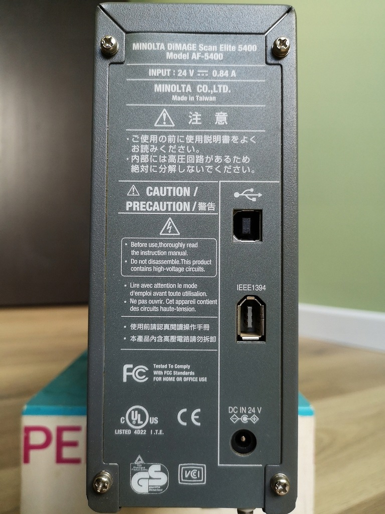

Co prawda nie znam tej elektroniki, ale jeśli to jest stabilizator napięcia, to jego wymiana nie powinna być większą filozofią. Wiadomo o jakim modelu stabilizatora była mowa?
Posty: 1980
Naprawa Skanera Minolta Dimage Scan Elite 5400
A ten skaner nie ma czasami zewnętrznego zasilacza ze stabilizacją ? Wystarczyłby podłączyć inny i byłoby jasne.
Posty: 2306
https://i.ebayimg.com/images/g/MSkAAOSw ... -l1600.jpg
https://a.allegroimg.com/s1024/0c9095/6 ... ac71e9c0f2
Czyli zasilacz stabilizowany 24V z plusem w środku. Zapotrzebowanie na prąd trzeba wyczytać na zasilaczu.
Jest zewnętrzny zasilacz, ale on podaje jedno napięcia, a na płycie może występować zapotrzebowanie na kilka różnych napięć i wtedy taki stabilizator (stabiizatory) jest montowany na PCB.
Vox
Posty: 158
Post autor: Vox »
Zapotrzebowanie 24v/0,84A
