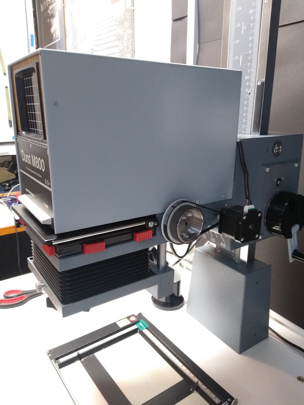

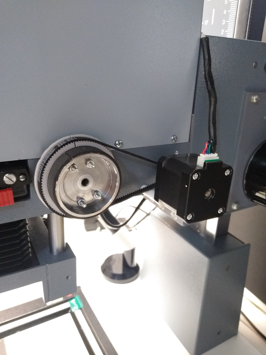

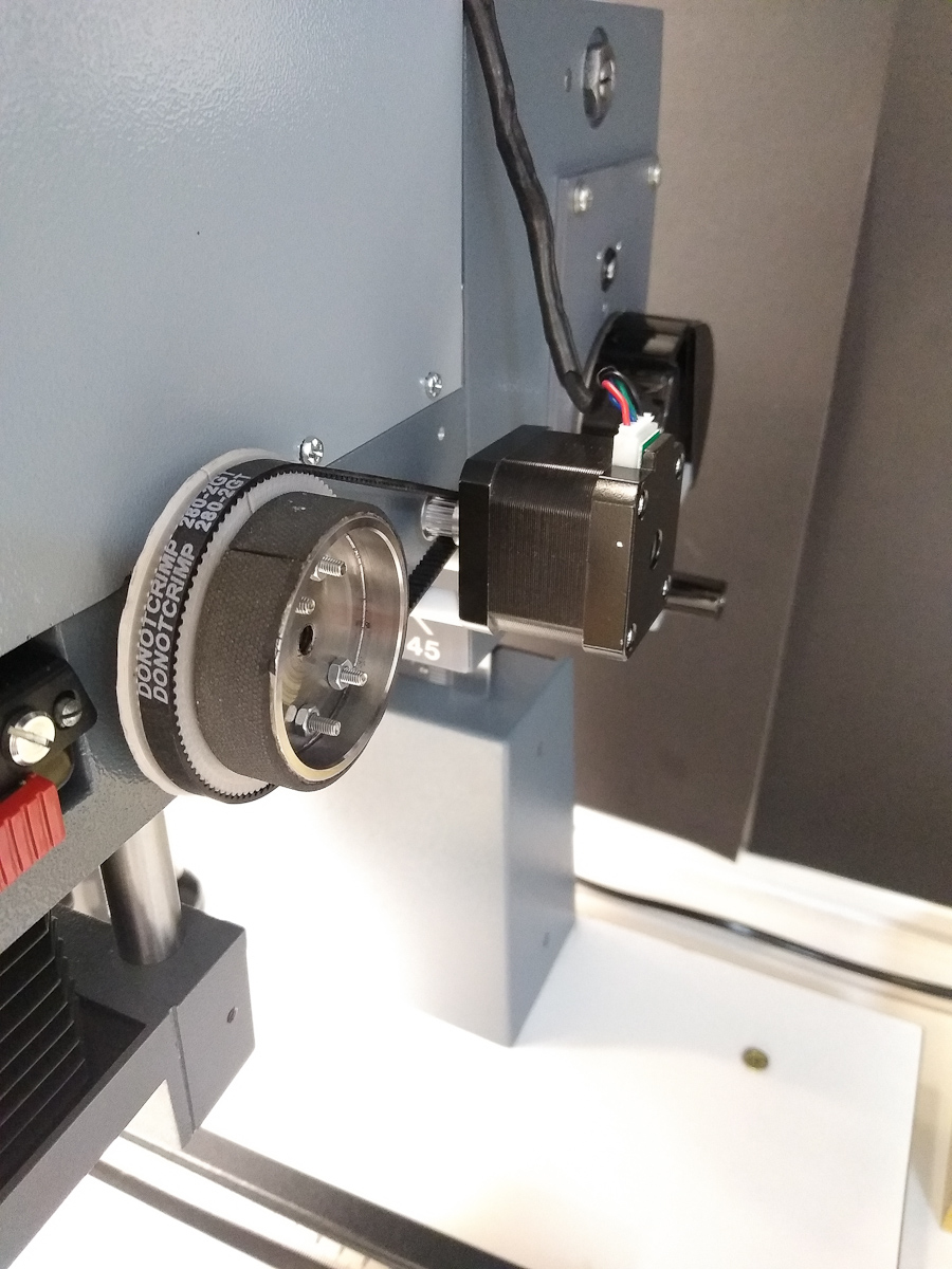

Witam.
Z powodu krótkich kończyn górnych i robienia dużych formatów, dorobiłem sobie sterowanie silnikiem krokowym ostrości.
Chodzi ładnie, a odległość do powiększalnika ogranicza tylko długość kabla.
Wytoczyłem nowe pokrętło do ostrości, dodałem wydrukowaną zębatkę i trochę elektroniki.

Czy aby taki jedno-przekładniowy "focuser" jest w stanie ustawić ostrość dokładnie "w punkt"? Tak pytam bo wszak jest to ustawianie z dokładnością będącą pochodną skoku o jeden ząb koła zębatego i jeszcze bezwładność układu oko-ręka-silnik. W teleskopach dokładne ustawianie ostrości odbywa się "focusorami" dwubiegowymi, najpierw zgrubnie, stosunkowo szybko, potem mikroruchami precyzyjnie, czyli mamy dwie przekładnie i kręcimy ręką (małe teleskopy), bez pośrednictwa układu napędowego. Tak się pytam, bo klasyczne układy są jednak bardziej "analogowe", co najmniej w części cierne bardziej niż przekładniowe.

Ma, to dużo powiedziane. U mnie silniki krokowe zamontowane są na osiach podnoszenia głowicy i ustawiania ostrości. Niestety, mają trochę za mało siły, że pokręcić. Przygotowałem rozwiązanie jak darekdp1, czyli z przekładnią na pasek zębaty, ale nie mogę się zabrać do zmontowania.

Też mam takie rozwiązanie - precyzyjne to "jeden klik - jeden krok". U darekdp1 jest jeszcze przekładnia - jeden krok to ułamek stopnia kątowego obrotu osi regulacji ostrości.

Rozumiem, że jak przytrzymasz przycisk to zasuwa szybko (w miarę), a po ustawieniu z grubsza ostrości, klikaniem regulujesz do przodu/tyłu " w punkt" i nie ma potrzeby korekty ręcznie? Jeśli tak, to by sprawę załatwiało, oczywiście przy odpowiednio małym ułamku kąta. Dobrze zrozumiałem?

Tak. Trochę uprościłem - mam dwa przełączniki (takie jak w szybach samochodowych, więc góra-dół) - osobno do ustawianie wysokości głowicy i regulacji ostrości, zapewniające regulację zgrubną. I enkoder zapewniający regulację precyzyjną (tu właśnie jeden klik - jeden krok). Przycisk enkodera przełącza regulację precyzyjną między wysokością głowicy i ostrością. Całość na arduino, pomysł wprawdzie mój, ale oprogramowanie zrobił Marcin "Costa". Dodatkowo jest możliwość podłączenia wyłączników krańcowych.

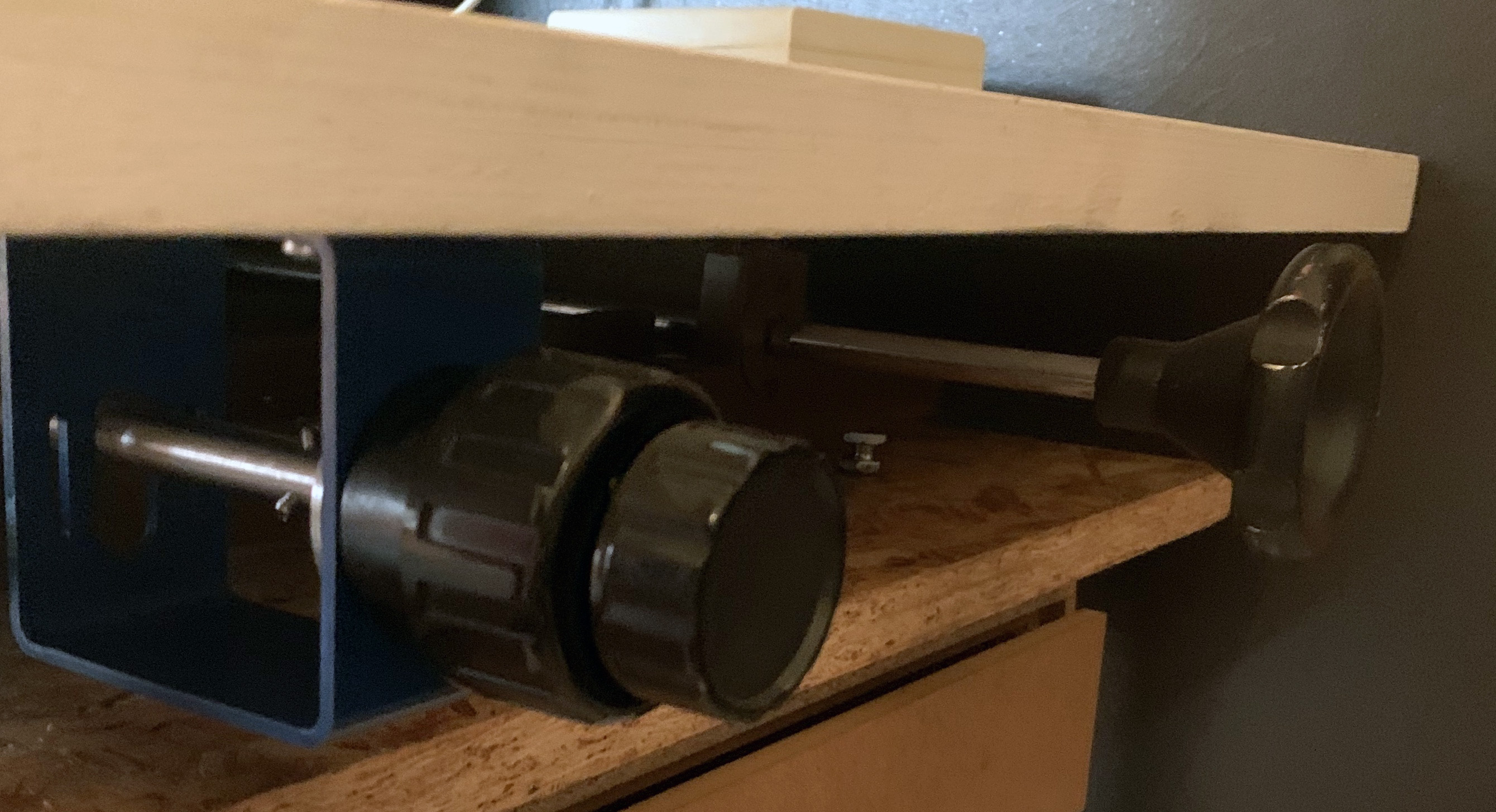

A ja jestem mimo wszystko analogowy. :-)
U mnie to wygląda tak.
To bliżej i większe to korba z przekładnią planetarną. Przełożenie 3:1 Czyli 3 obroty małym pokrętłem, to jeden obrót dużym. Przekładnia założona w miejsce korby oryginalnej takiej samej jak ta w głębi do podnoszenia głowicy.

J.A. pisze: 11 sie 2021, 18:40 Przełożenie 3:1 Czyli 3 obroty małym pokrętłem, to jeden obrót dużym.
To jest to! O tym pisałem. Analogowy focuser jest bardziej "ludzki" i nie chodzi o obiektywne różnice w dokładności ustawienia ostrości, ale o poczucie pełnej kontroli - cyfrowy skok to jednak skok, choćby najmniejszy. Z czego żeś to adoptował?

To jest od LPLa. Czyli oryginalny powiększalnikowy.
