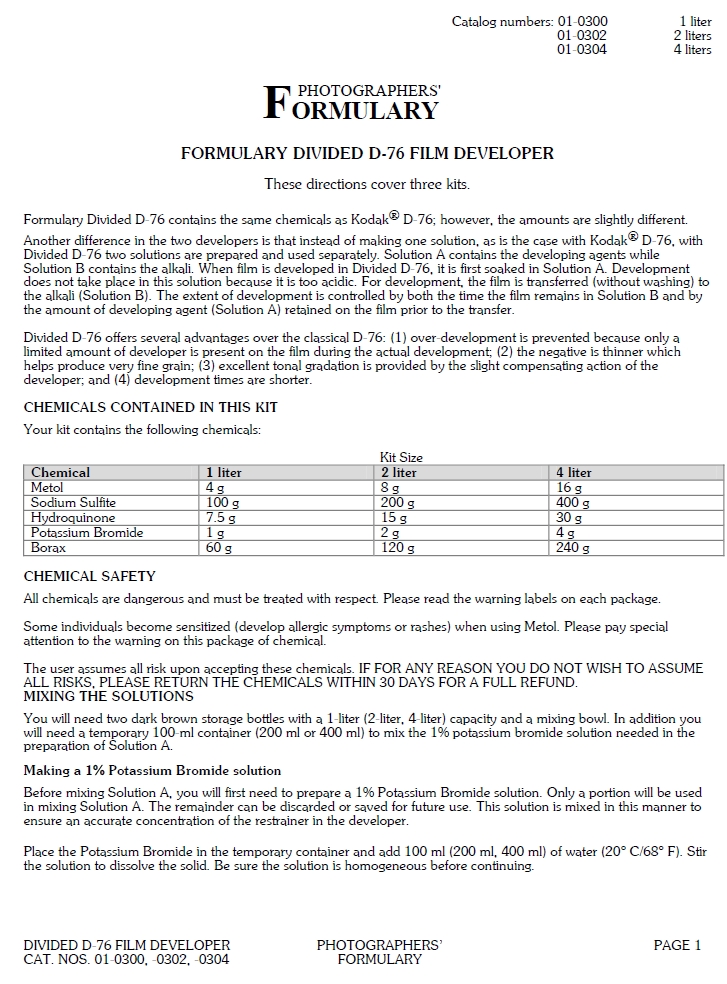

Nie lepiej patrzeć na oficjalnym dokumencie Kodaka a nie na przypadkowe przepisy ?
https://www.digitaltruth.com/products/p ... veloper%20[01-0300].pdf

Posty: 7023
Kodak D76 siarczyn czy siarczan
LD pisze: 28 cze 2021, 14:06 na oficjalnym dokumencie Kodaka
Link się nie otwiera, więc nie wiem co tam jest.

LD

To chyba mamy różne źródła bo w moim jest nie sulfate a sulfite tak jak podał kolega aka.
Posty: 7023
LD pisze: 28 cze 2021, 15:27 moim jest nie sulfate a sulfite
To akurat nie jest formuła D-76, a D-76 dwu-kąpielowego, ale to nie ma znaczenia. Siarczyn i tylko siarczyn. Siarczan to jak wyżej cytowałem - do tropików jako dodatek.
LD
Posty: 535
Post autor: LD »
aka pisze: 28 cze 2021, 15:33
Faktycznie, nie zauważyłem że wklejam nie ten plik. Ale nie zmienia to faktu co do siarczynu. Ja tam wiem jedno, od wieków używam do D76 Siarczynu sodu bezwodnego i jest dobrze.
