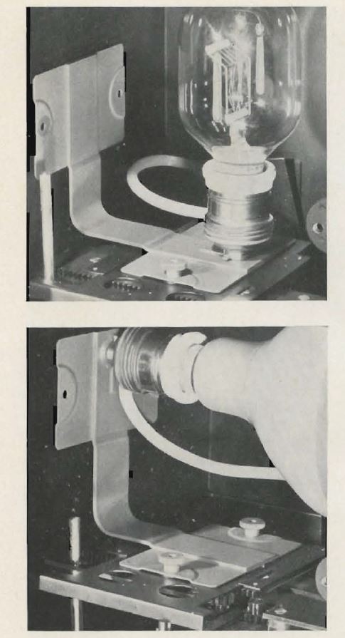

mrek, jak jest ustawiana żarówka w stosunku do kondensorów? Osie są prostopadle?
Posty: 2513
Żarówka do powiększalnika
Może być ustawiona na oba sposoby (zdjęcie).
Teraz mam pionowo (czyli bokiem) i zafiksowałem się na tym położeniu. Faktycznie, prościej będzie przeciąć większą bańkę w miejscu największej średnicy, nałożyć na mniejszą żarówkę i ustawić tak aby świeciła czołem w stronę negatywu.
Tak się zastanawiam teraz, że pewnie świecenie "czołowe" lepiej wykorzystuje światło żarnika, który zazwyczaj jest prowadzony po łuku. Ale to już tylko takie "dywagacje wiejskiego listonosza".
