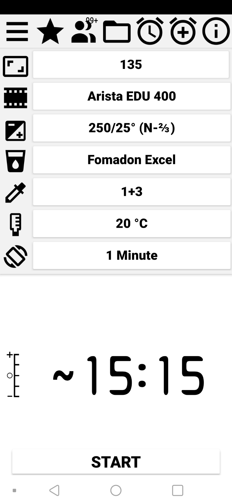

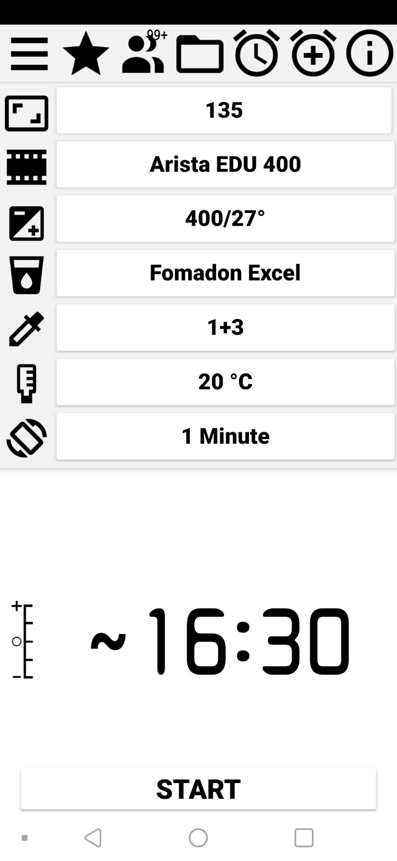

Jeśli chodzi o Excel od Fomy to proszę:

einverv pisze: 12 kwie 2021, 14:50 na digitaltruth podają znacznie krótszy czas 12:30 dla Aristy i EI 400, ale wolę zaufać twoim danym, bo jak się domyślam są sprawdzone
1. na digitaltruth nic nie ma o sposobie mieszania - mi tamte czasy wyglądają na mieszanie ciągłe
2. może są sprawdzone, ja nie sprawdzałem, pochodzą z aplikacji na smartfona Film Developer Pro
3. powyższa aplikacja podaje czasy dla Excela równe kodakowskiemu Xtol - ściągnij sobie z sieci Data Sheet Xtola i działaj tak jak tam piszą np. co do sposobu mieszania (30" i potem 5"(2-5X) co 30"). Dla mieszania co 30" powyższe czasy mają być odpowiednio 15 i 13:45
4. spróbujesz, skorygujesz i będziesz miał swój sposób
