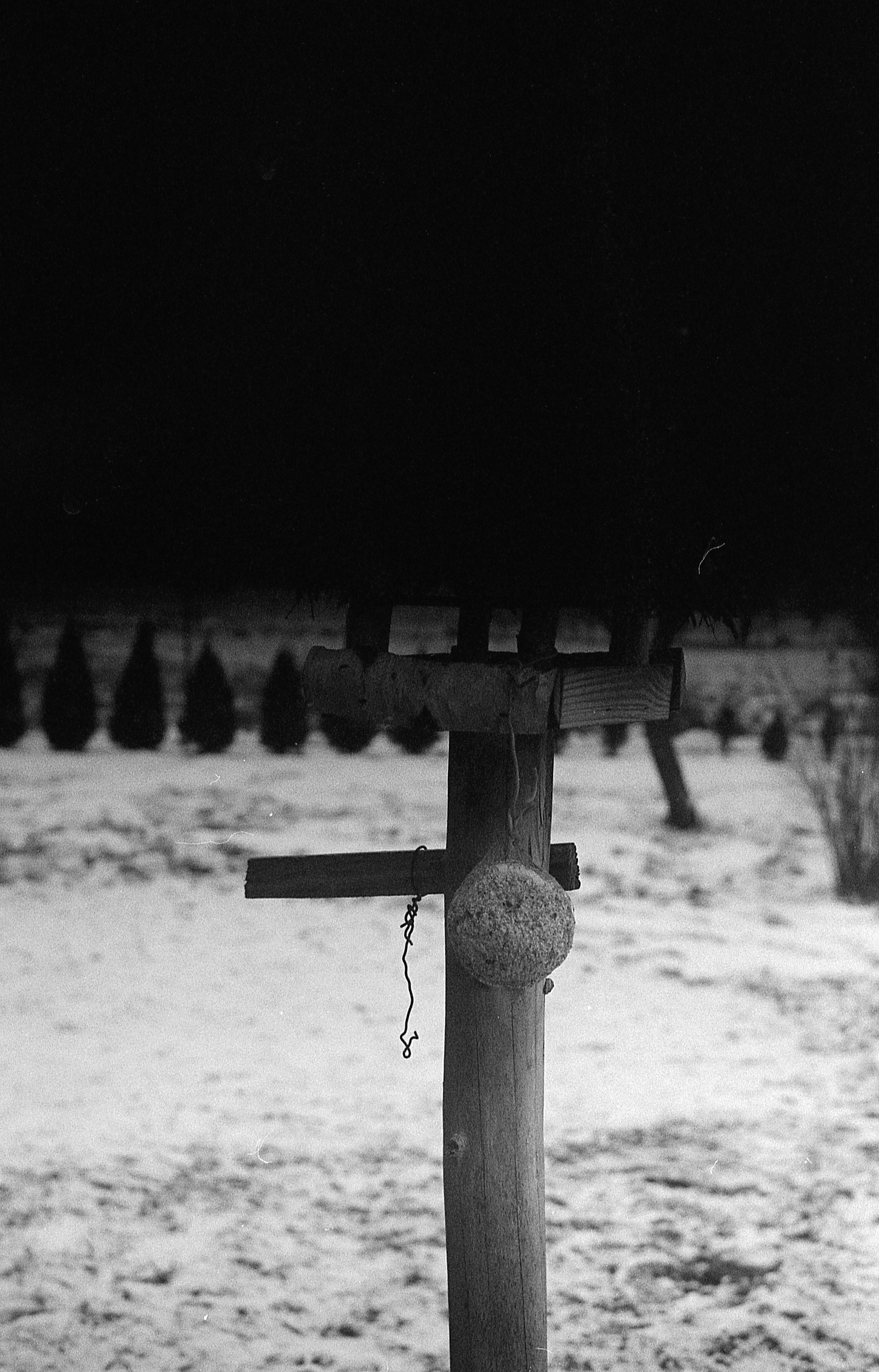

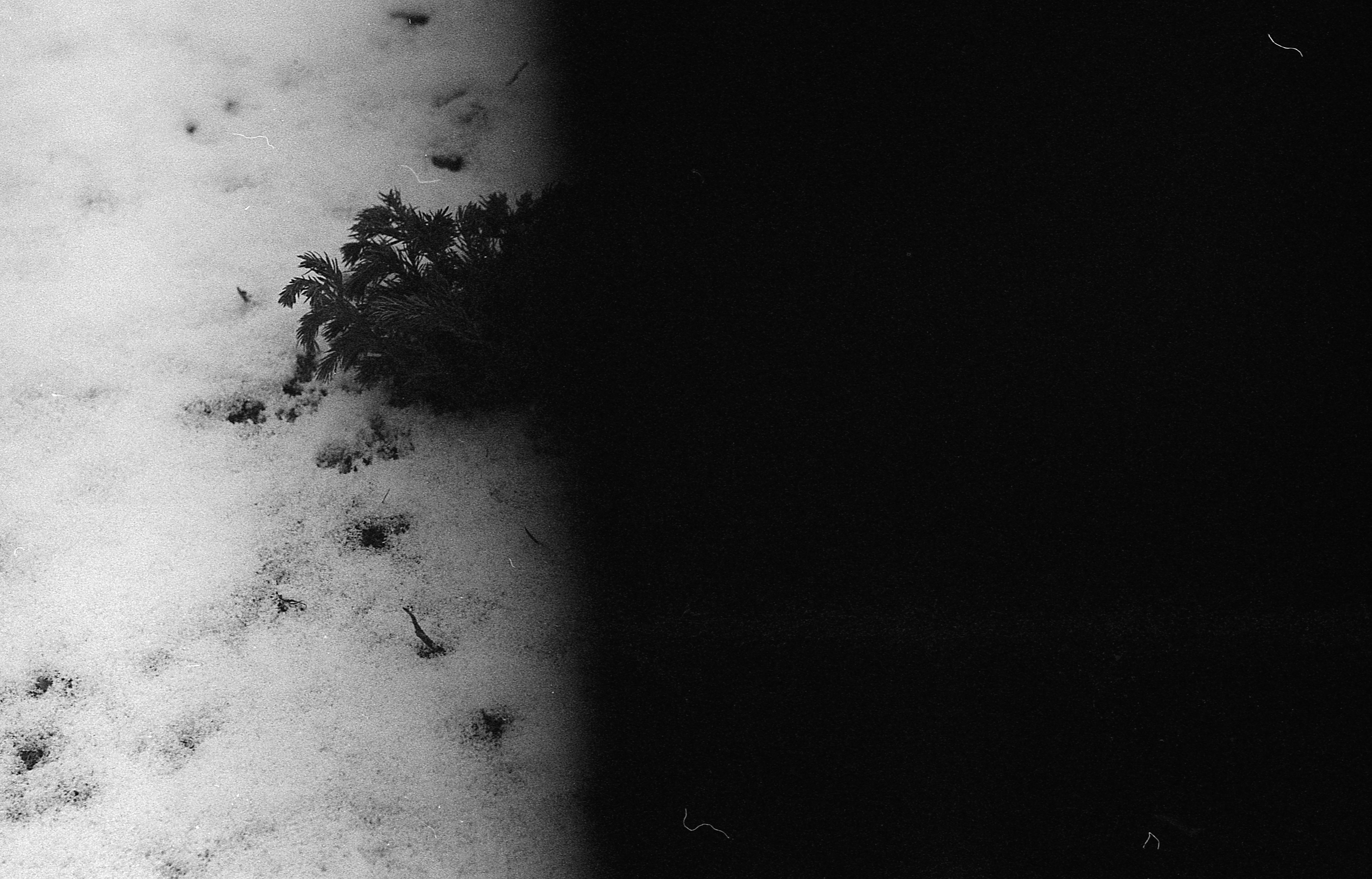

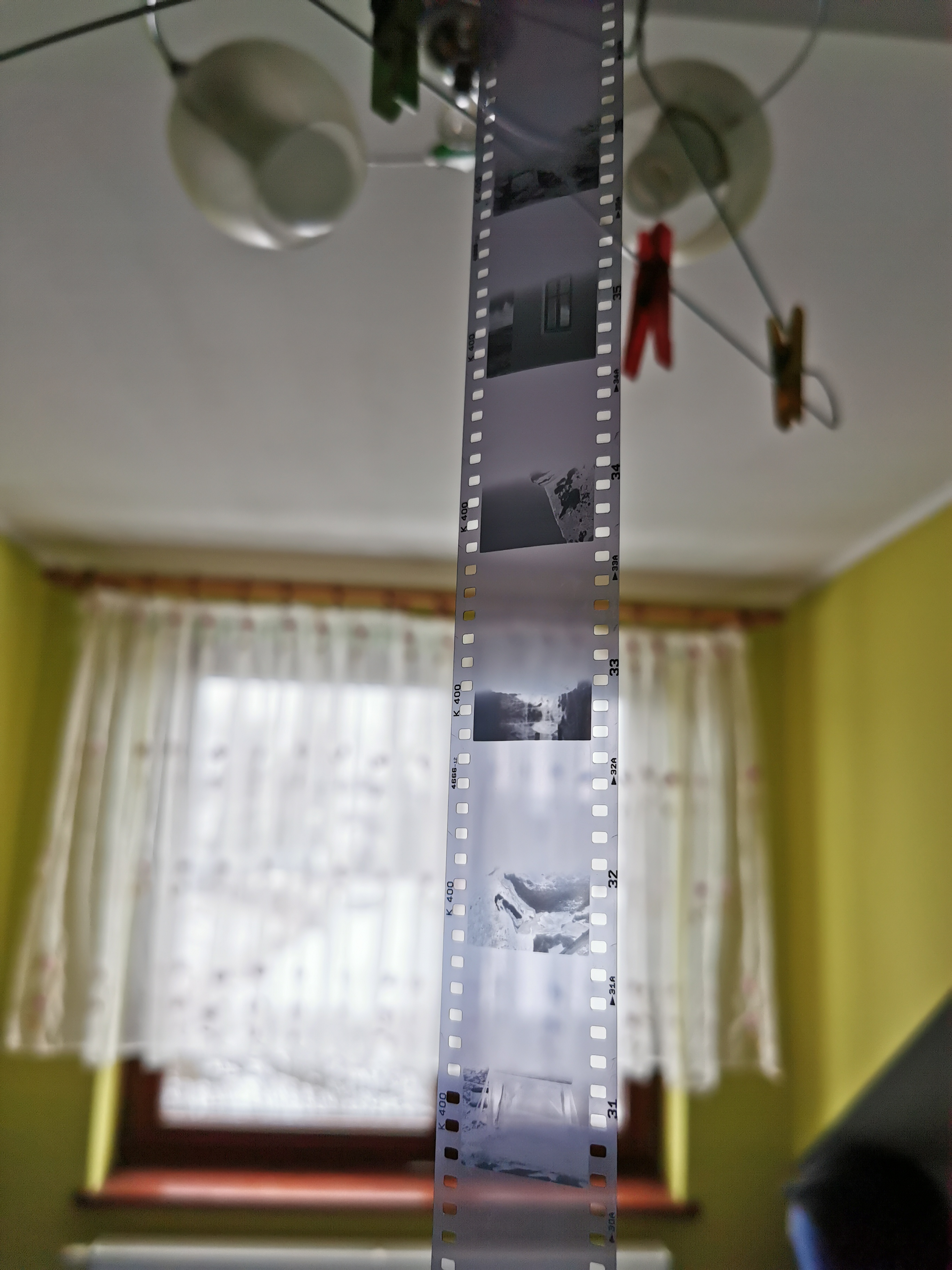

Mam taki problem widoczny na zdjęciach, otóż na niektórych klatkach na filmie (kentmere 400) jest tylko pół klatki, drugie pół jest czarne, nienaświetlone. Zdarzyło mi się to już kiedyś, ale na 2 klatkach całego negatywu (nie pamiętam już co to był za negatyw), a nie na prawie połowie negatywu. Czy problem jest w 2 drugiej kurtynie migawki, która mogła by się przycinać? Na słuch wszystko działa poprawnie na różnych czasach. W trakcie robienia tych zdjęć było zimno, chyba był mróz, ale już nie pamiętam dokładnie, czy mogło to wpłynąć na mechanizm migawki? Aparat to Pentax Spotmatic. Jeśli to problem w mechanizmie migawki, to czy naprawa jest opłacalna? Lubię ten aparat i wolałbym go naprawić jeśli jest to opłacalne niż zakup następnego. Znacie jakieś serwisy w okolicach Rzeszowa?

Muszę jeszcze dodać, że kilka pierwszych zdjęć wykonanych na tym zimnie jest w porządku, następne są już zepsute, może to rzeczywiście wina niższych temperatur? Czy przesmarowanie migawki by pomogło?

Sądząc po tych częściach zdjęć, które nie są czarne, robiłeś je jak było zimno. Obstawiałbym więc, że nic się nie zepsuło, tylko smar zgęstniał od zimna i przez to druga kurtyna migawki nie zamykała się wystarczająco szybko. Zanim wybierzesz się do serwisu zrób jeszcze jedną rolkę, ale w temperaturze powyżej 5-10 stopni. Naprawa może być droższa niż się wydaje - bo polegać będzie na wymianie smarów na nowe, bardziej zaawansowane technologicznie. Niby nic, a zrobienie tego porządnie wymaga rozebrania aparatu praktycznie do ostatniej śrubki, wyczyszczenia go i złożenia do kupy. Czyli roboty sporo. Albo zapłacisz niemało, albo ktoś ci przyjanuszuje i nasmaruje tylko niektóre, łatwo dostępne elementy. Jeśli nie zamierzasz robić zdjęć w zimie, albo jechać niedługo na Alaskę, to najpewniej po prostu nie warto iść do serwisu, jeśli w cieple aparat działa.

Zaraz, bo tu jakieś dziwne domysły widzę. Przecież nie druga kurtyna się zacina, tylko pierwsza. Pół klatki się nie naświetla w ogóle, a nie prześwietla. To samo z uszczelnieniami, toć negatyw przezroczysty.
Ja bym proponował, dla diagnostyki, aparat do zamrażalnika i po kwadransie wyjąć i popatrzeć, jak pracuje migawka. Zwłaszcza na wolnych czasach, bo łatwiej widzieć, ale też może być różnica w zachowaniu, więc i szybkie trzeba sprawdzić.
Mogą być te smary, ale może też być wilgoć, która Ci zamarzła i coś blokuje w połowie ruchu. A może jest jakaś sprężyna do dociągnięcia?

Masz rację, rzuciłem tylko okiem na zdjęcia, a one są puste a nie prześwietlone :oops:. Myślę, że to dalej ze sporym prawdopodobieństwem kwestia smarów, które nie poradziły sobie z zimnem, być może wilgoci jak pisze PPaweł. Sprężyn (przynajmniej jeśli chodzi o te regulujące napięcie migawki) bym nie ruszał. To raczej rzadkie, żeby sprężyna popuściła, natomiast faktycznie, dociągnięcie jej mocniej może zniwelować problemy z gęstym smarem. Ale on może zgęstnieć bardziej... W dłuższej perspektywie dociąganie tych sprężyn może nawet zniszczyć migawkę, bo sprężyny zwyczajnie pękną. Podstawa to wyczyszczenie mechanizmu, regulować można dopiero jak będzie czyściutki. Ale to znowu, kwestia tego czy działa w cieple, i na ile autorowi zależy, żeby działał w zimnie.

Posiadam Olympusa OM-1, nie do końca sprawnego (zakupiłem go w celach "edukacyjnych" i mam dopiero zamiar się nim zająć), w którym występuje efekt identyczny do opisywanego w tym wątku. Ale dotyczy to tylko czasu 1/1000 s - bez względu na temperaturę. Na wszystkich pozostałych czasach migawka działa poprawnie.
