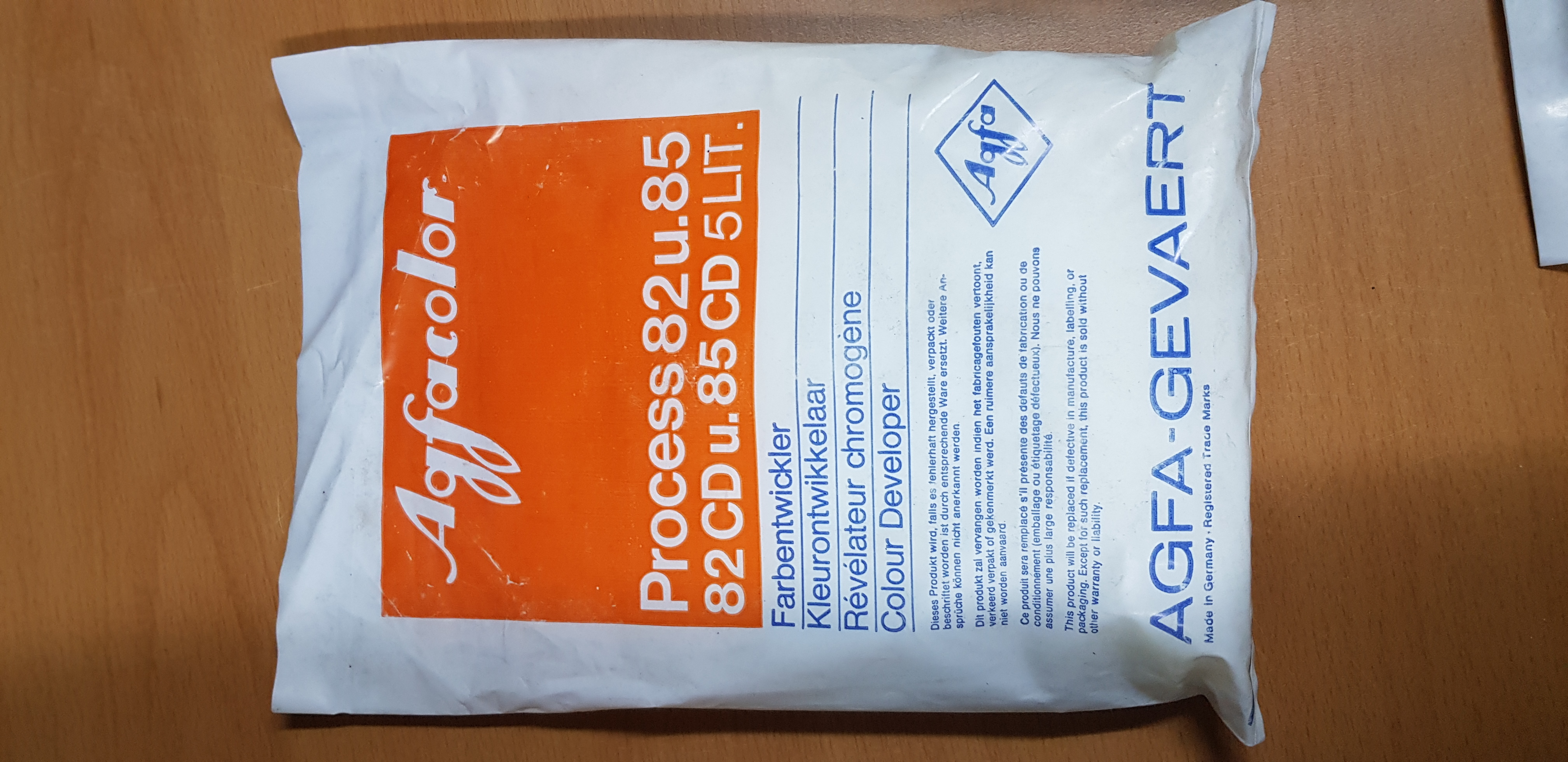

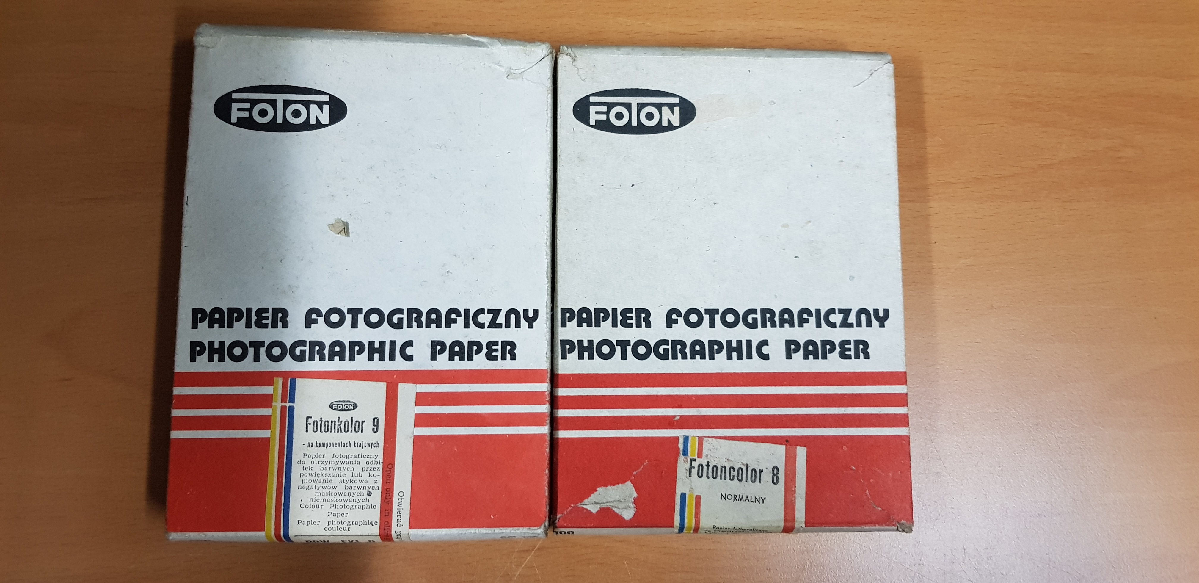

Czy ktos sie orientuje czy to moze byc jeszcze do uzytku...? Ktos jeszcze robi kolorowe powiekszenia w ciemni?
Fotonkolor 8 i 9, Agfacolor Process 82u.85
Taka chemię ktoś szukał na bazarze chyba.
Papier może się nada do solarek.
Posty: 10510
kriswojno, ktoś jeszcze robi w ciemni kolorowe powiększenia, an Korexie znam trzech takich. Ale oni używają współczesnych papierów i odczynników.
To co pokazałeś to raczej dla eksperymentatorów.
