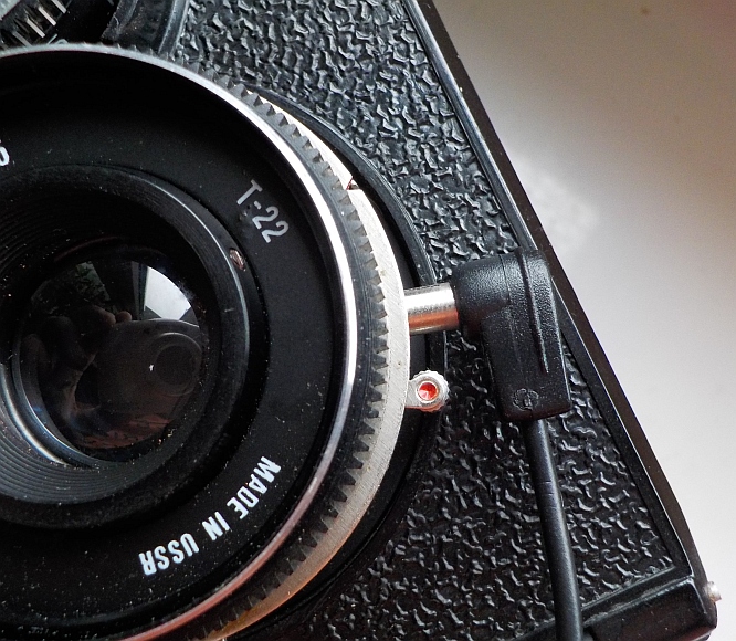

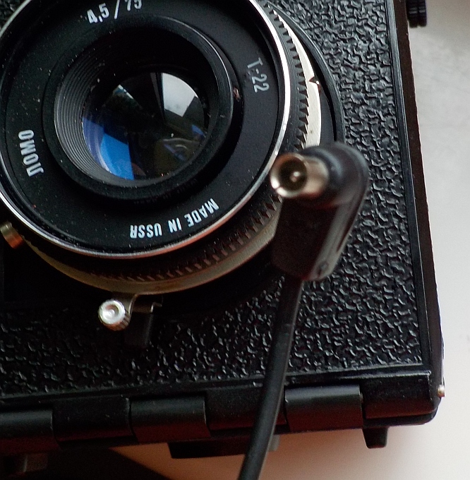

Mam pytanie. Końcówka kabelka nie pasuje do gniazdka w lubitelu 166B. Kabelek z gorąca stopką made in Germany. Myślałem że kabelki łączące lampę z aparatem mają standardowe łączenie. Czyżby to był konflikt Rosja Niemcy? :-)

lodowy pisze: 06 gru 2020, 10:07 Myślałem że kabelki łączące lampę z aparatem mają standardowe łączenie.
Bo mają, ten Niemiec jakiś nietypowy. https://en.wikipedia.org/wiki/Prontor-Compur

Dziękuję za szybką odpowiedź. Czyli końcówka kabelka niestandardowa lub coś jest nie tak, tzn (czegoś może brakuje w gniazdku aparatu). Muszę sprawdzić połączyć z innym aparatem.

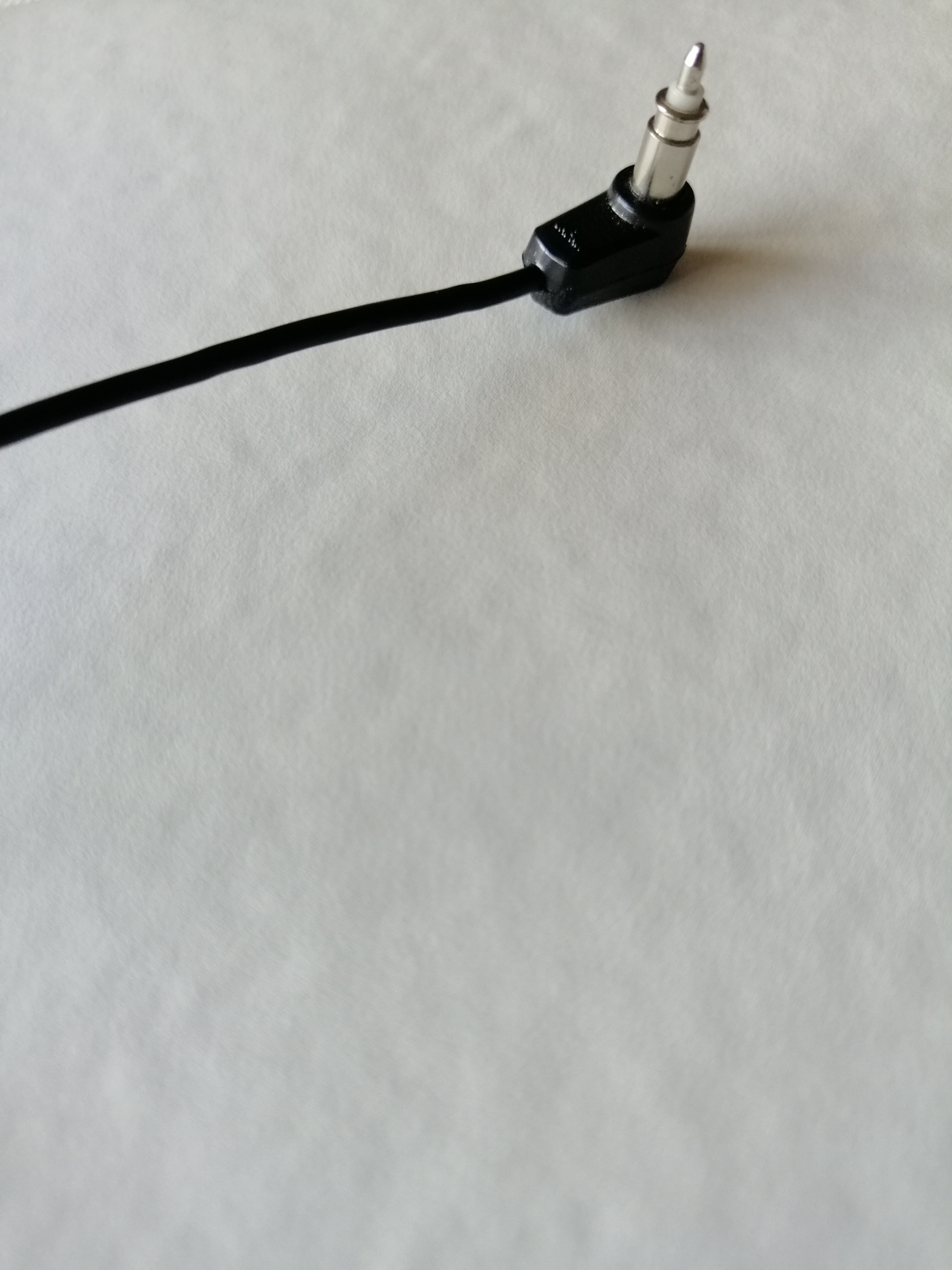

Taką końcówkę miały kabelki od lamp Nissin ale od strony lampy. Z drugiej strony były typowe.
Połączenie lampa lubitel 166B

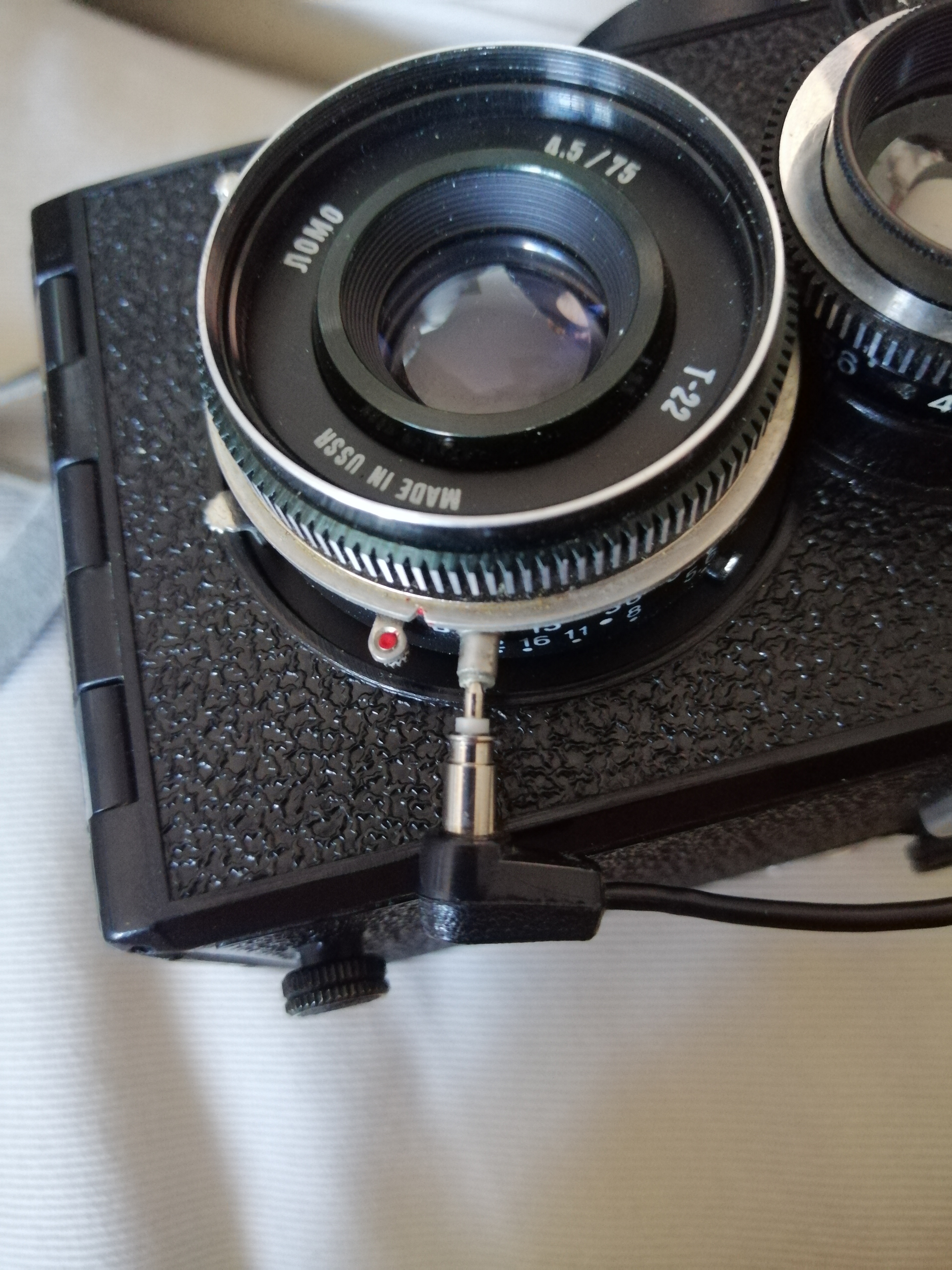

Lubitel ma typowe gniazdko na kabelek (mam go tu pod ręką i typowy kabelek wchodzi elegancko), ta wtyczka jest nietypowa.
Tak to powinno wyglądać:

Tak tak właśnie sprawdziłem że ma typowe wejście ta końcówka jest nietypowa i teraz wiem do czego służy po poście szanownego forumowicza. Już zamówiłem kabelek złącze PC.
